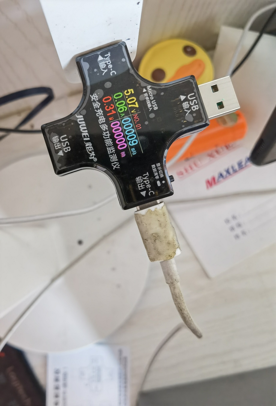

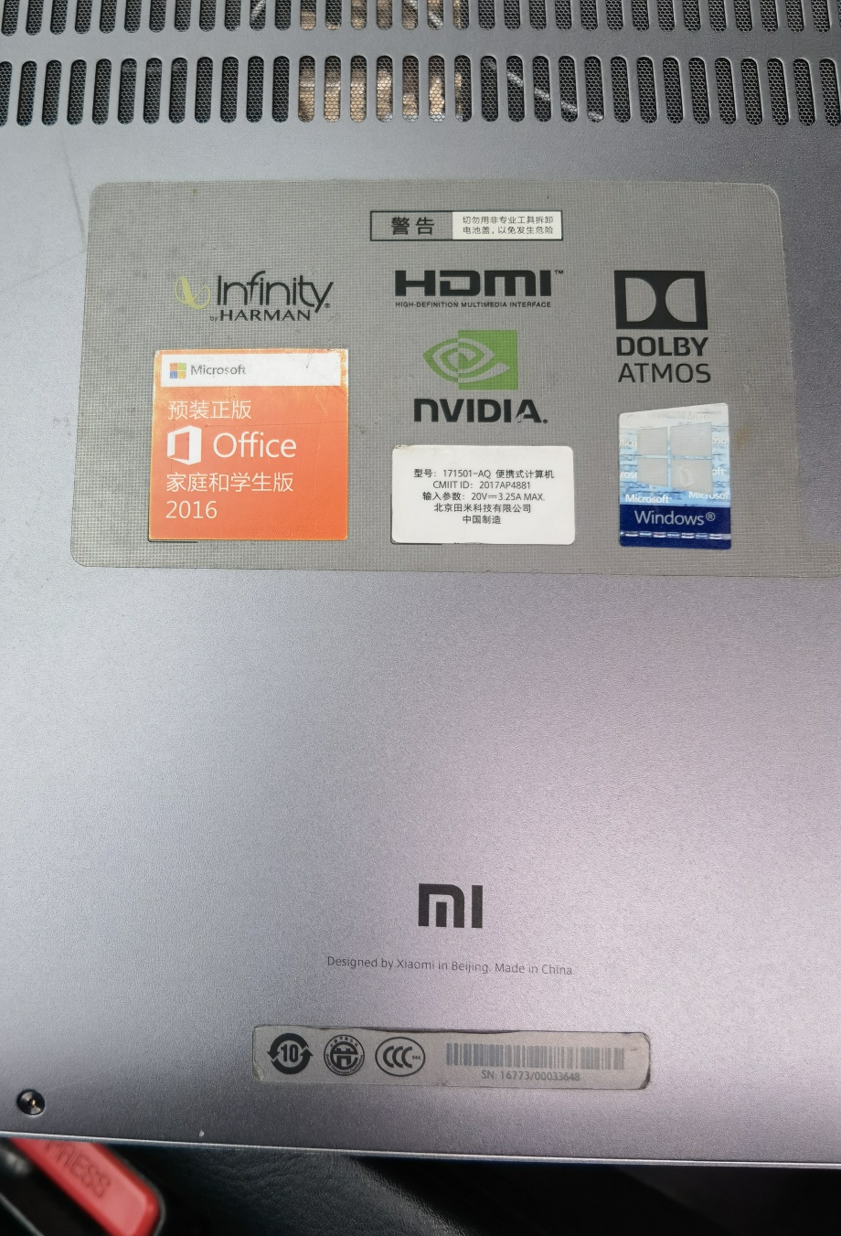

慕容翠花 发表于 2023-02-25 10:02 这个有个芯片负责升压,具体那颗我忘了,你查一下就在充电口周边不远,如果那个坏了,就找找有没有料板,或者找找有没有人做出来带程序的pd芯片,你没看错这玩意带程序直接换不行,最后的解决方法就是pd诱骗器直接飞线到主供电
