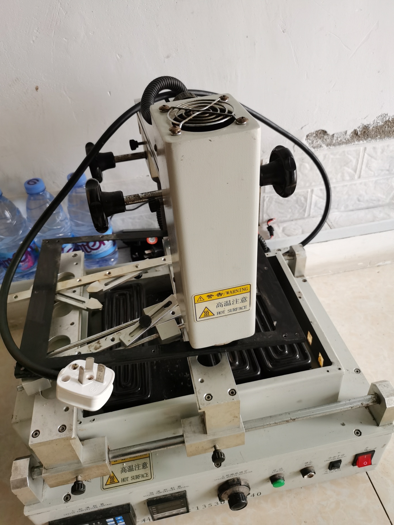

新入手的bga拆焊台,碎了一块发热砖,各位师傅帮看看是多少W的?240*6,总功率参数被撕掉了
作者: yihangbo    时间: 2023-2-24 18:53
一块发热砖阻值83.6两块发热砖42.2
算出单块功率570多瓦,考虑老化后电阻变大,应该选择500W

作者: zhangxunhai    时间: 2023-2-24 20:55
网上尺寸相同的换上,功率500-600W
作者: FY1234FY    时间: 2023-2-26 14:15
尺寸相同的就能换,功率500-600W
