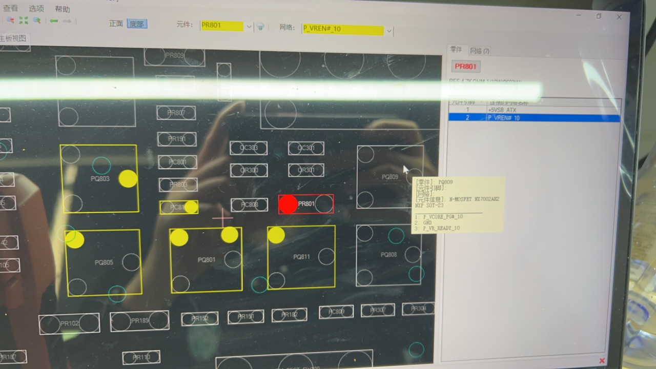

PR801电阻另外一边有5V电压,过来红点后无电压,导致3个三极管无电压,正常是有5V电压,请求各位大神支援
作者: 生抽當電油    时间: 2023-2-24 15:54
VREN#10电压全无

后面的那些三极管拉低了吧,查一下
作者: 海韵之恋    时间: 2023-2-24 19:09
测量一下PQ803是不是工作拉低了

这是一块华硕主板吧,

作者: PmC1312    时间: 2023-2-25 19:03
生抽當電油 发表于 2023-02-25 17:05
华硕ex-B150M  V3
不触发,测pQ803  1脚是不是3.3V,是的话直接换io
作者: 生抽當電油    时间: 2023-2-26 09:37
有3.3伏,可以触发
作者: 生抽當電油    时间: 2023-2-26 10:45
海韵之恋 发表于 2023-02-24 19:09
测量一下PQ803是不是工作拉低了
803待机也在工作,南桥过来的,是不是南桥坏了
作者: 王记友    时间: 2023-2-26 14:28
s_slp_3#正常工作的情况下应该为低电平
作者: 生抽當電油    时间: 2023-2-26 14:36
待机都3.3v啦

作者: PmC1312    时间: 2023-2-26 18:48
生抽當電油 发表于 2023-02-26 09:37
有3.3伏,可以触发
换一个iO试试

作者: 生抽當電油    时间: 2023-2-26 23:21
PmC1312 发表于 2023-02-26 18:48
换一个iO试试
换过了,目前的情况就是s3#待机一直有3.3V电压,把5V拉低啦,正常是开机才有3.3V然后打5V拉低
作者: PmC1312    时间: 2023-2-27 06:02
s3#待机应该是低电平才对了

作者: 生抽當電油    时间: 2023-3-20 11:07
3.3V是南桥过来的,待机状态是没有的3.3V的,正常是触发后南桥发出3.3V再把它拉低,目测南桥已经是开路了,没必要修了
作者: 生抽當電油    时间: 2023-3-20 11:08
PmC1312 发表于 2023-02-27 06:02
s3#待机应该是低电平才对了
南桥开路了,待机都发出3.3V
