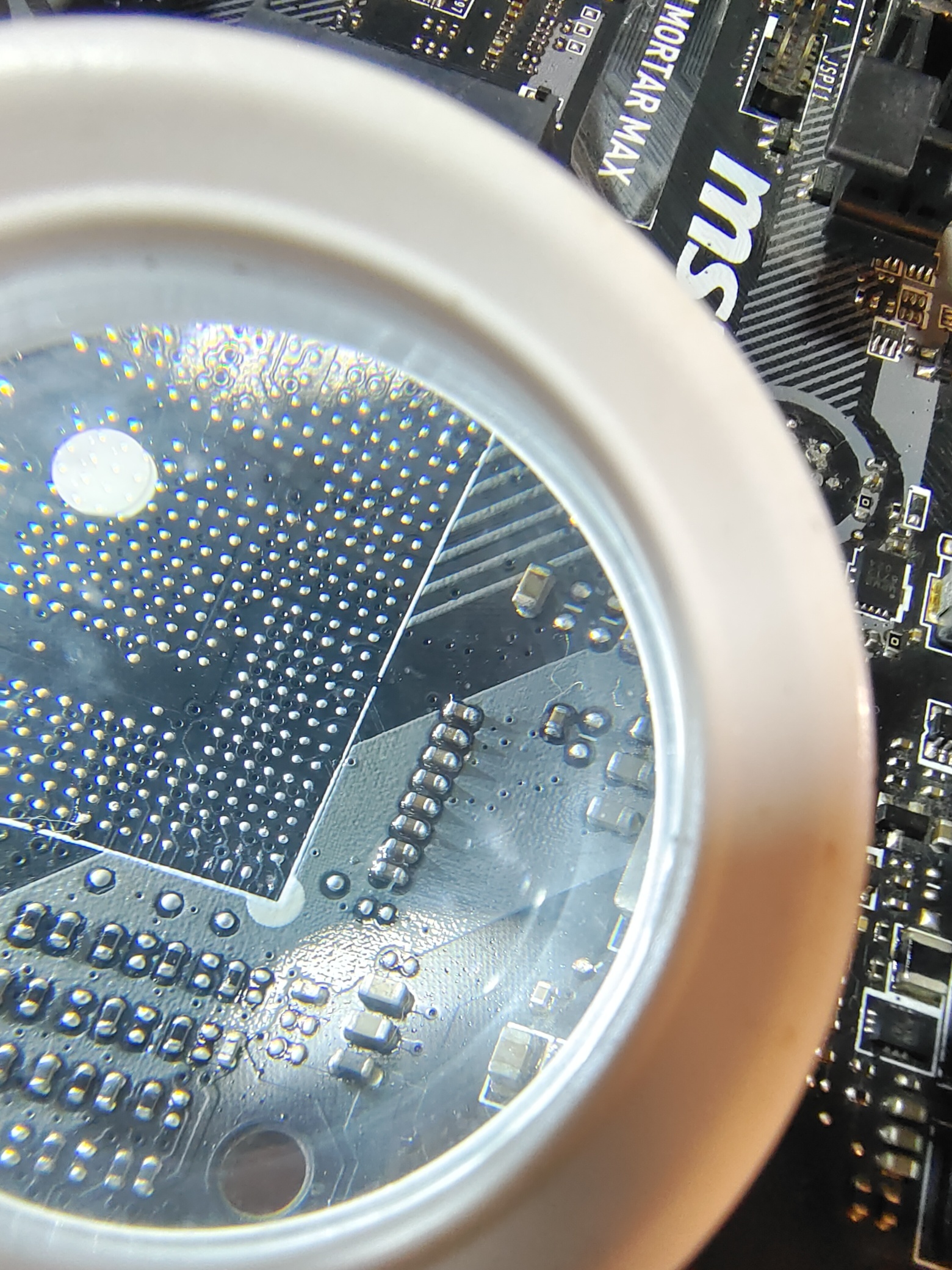

    想用绿油修复焊盘,问一下各位老师傅,绿油固化后耐高温吗,能不能用风枪吹或者说能不能上bga焊台
作者: 江苏君仪    时间: 2023-2-24 14:31
可以BGA,但是要固话化时间长一点,绿油薄一点
作者: 蜗牛传说    时间: 2023-2-24 14:35
谢谢,这个绿油能耐多少温度,也就是固化好以后多少温度会融化
作者: 871197158    时间: 2023-2-24 18:09
就是uv胶熔点高得很
作者: 月夜宁静    时间: 2023-2-24 18:52
质量好的绿油固化后肯定是能耐得住回流的高温的。
但有些前题:质量好的绿油,固化后没有残存的液体,完全固化。PCB完全清理干净没有残留的液态能挥发物质。
没有这些前提,你一加热立马被下面的胀胀气体搞的开裂或起泡冒浆
作者: zhangxunhai    时间: 2023-2-24 21:01
就和普及的PCB板上的原厂绝缘漆一样,也耐不了多高的温度
作者: 没钱不行    时间: 2023-2-26 22:48
可以,涂薄点。
作者: VXKZFdPN    时间: 2023-2-27 00:01
可以的,。。。。。。
作者: u1477557    时间: 2023-2-27 08:10
遇高温会起皮掉不熔,回流焊是没问题的。补点也是用绿油的。
作者: VXckk2RU    时间: 2023-2-27 08:42
温度开小点问题不大
作者: duohaiou    时间: 2023-2-28 15:23
温度高了时间长了也会爆皮
