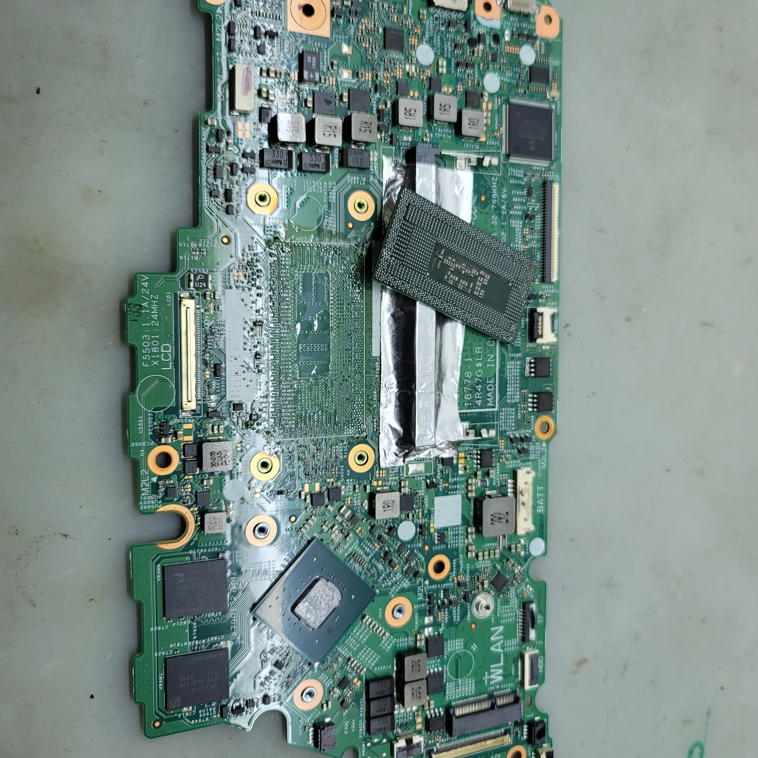

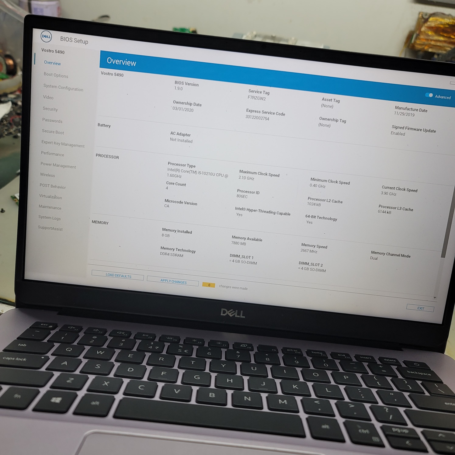

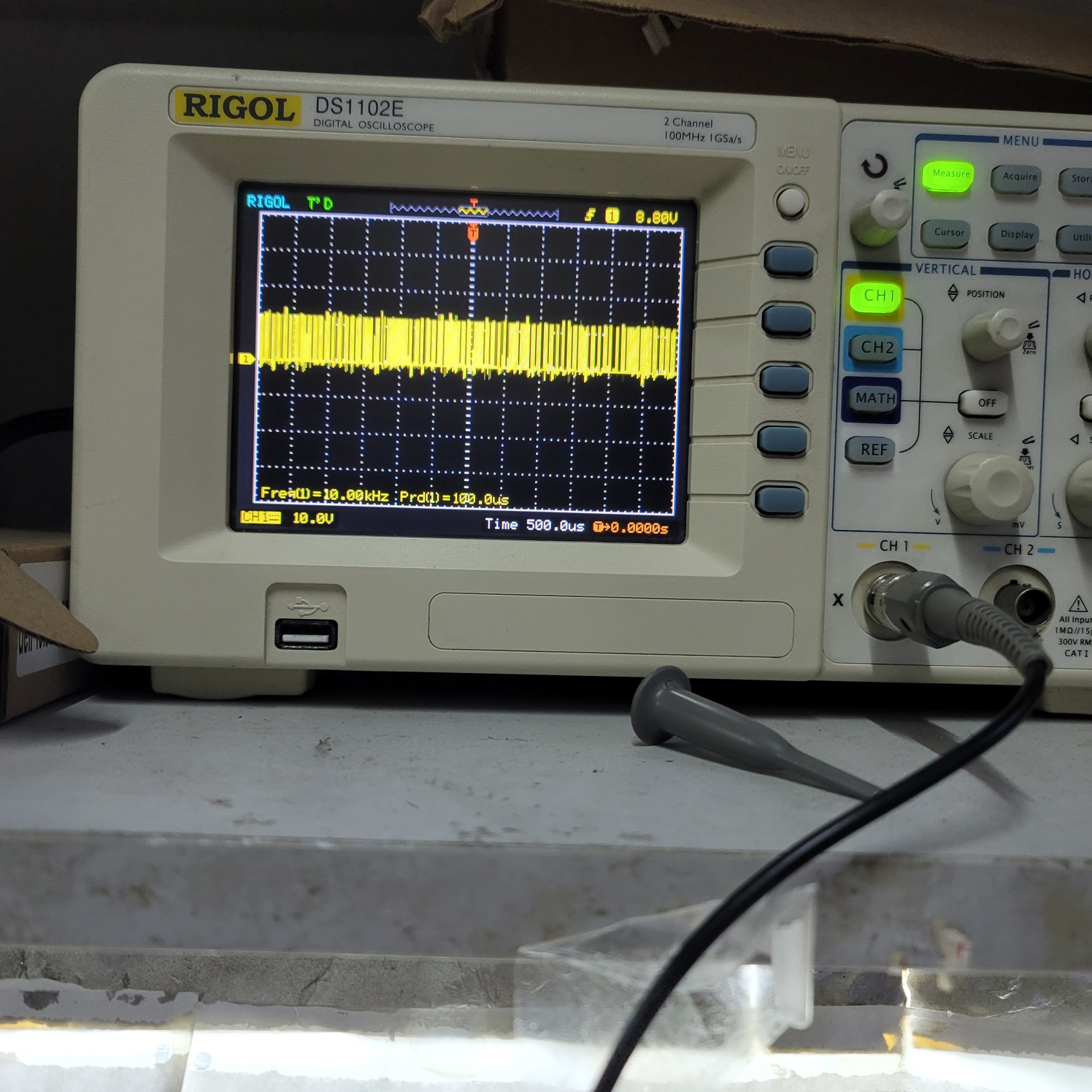

二修机,10代I5独显,插电自动“上电”0.8A不动,上家刷过双bios,习惯测电压,只有公共点和cpu电压有一样的电压1.35V左右(这款公共点电压正常13V左右),其他电感没电压,很明显又是供电芯片击穿烧CPU的,换2组驱动芯片和cpu,换完驱动芯片习惯打下每组电感的前端波形,波形正常,cpu电压0.87V左右,开机显示
