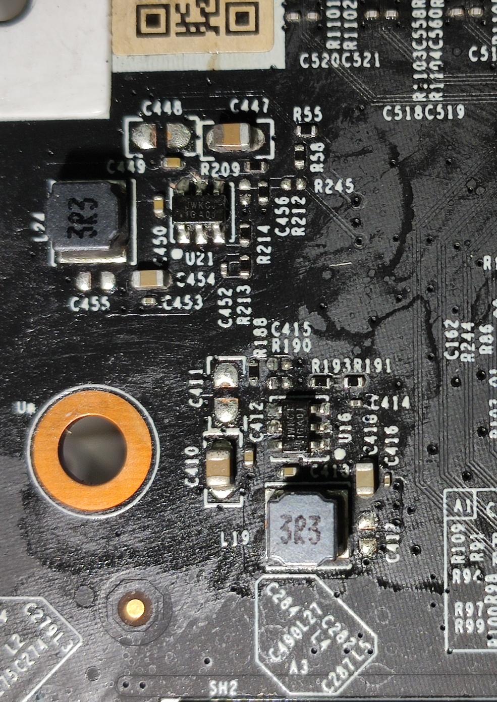

红米ax3000 路由器进水被烧,这个被烧的是什么??能正常买来更换吗

发表于 2023-2-24 10:39:05 来自迅维网APP | 只看该作者 �
看到图片中印丝有标注U23,边上的电感电容电阻应该是同一电路中的元件,很可能是一个降压模块。具体是五脚的多少伏输出,多少伏输入,那就不知道了。用洗板液洗干净,观察一下,再问一下群里有没有人知道。

发表于 2023-2-24 10:43:59 | 只看该作者 �
看你这么问,有配件也不好换上去啊

发表于 2023-2-24 11:45:41 | 只看该作者 �
VXUxmSll 发表于 2023-2-24 10:43
看你这么问,有配件也不好换上去啊
嗯,没配件 。

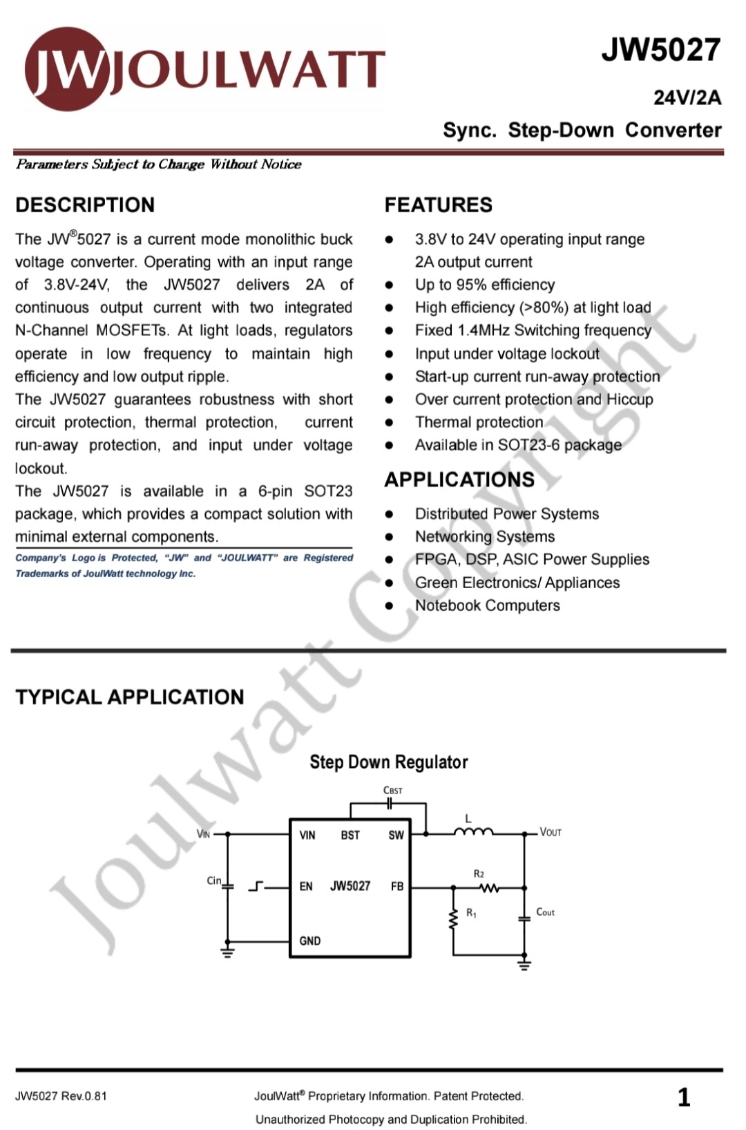

发表于 2023-5-12 18:27:58 来自迅维网APP | 只看该作者 �
U21位置IC(JW5027 SOT23-6 丝印JWKCJ 24V/2A 同步降压转换器芯片)好像是负责1.8V电压的,时间久了记不清了 ,清理干净看看腐蚀情况,一般是使能(EN)引脚电阻腐蚀了,电压没出来

发表于 2023-5-26 10:47:21 | 只看该作者 �
看看别的地方进水没
