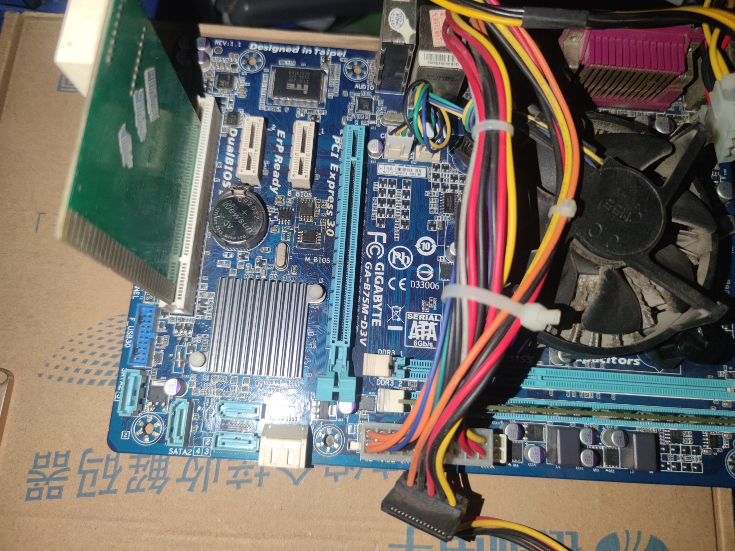

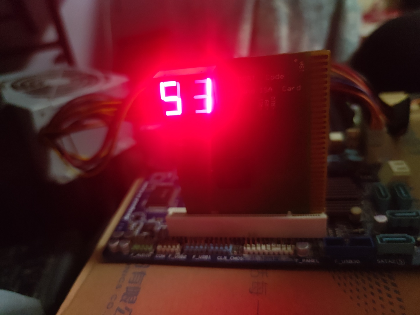

b75不开机我前几天刷bios好了,今天装机之前还测试了下好的,装机后测试居然不亮了,卡内存代码50/51
作者: 772787180    时间: 2023-2-23 21:13
已经修好,是因为之前cpu针有好多弯了,我弄好后来压散热导致不好了,我刚又挑了下。正常了现在,如果装机在卡,就踹了
