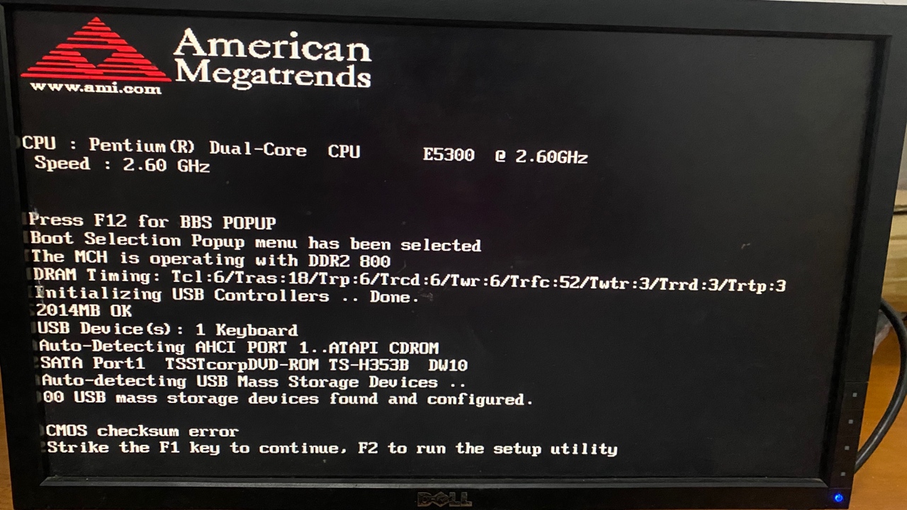

ZXCVWtest
标题: CMOS checksum error [打印本页]
作者: 持续走红    时间: 2023-2-23 19:51
标题: CMOS checksum error
网上支的招都试过了,电池有电,解决不了问题!
作者: zhangxunhai    时间: 2023-2-23 20:45
重刷BIOS  或换个BIOS芯片
作者: 15030135938    时间: 2023-2-24 09:14
以前公司老电脑我一般按f1就继续用了
作者: 持续走红    时间: 2023-2-24 18:00
15030135938 发表于 2023-02-24 09:14
以前公司老电脑我一般按f1就继续用了
我也按了  F1  直接卡在这个画面  必须长按关机  开机后又是这个画面
作者: 持续走红    时间: 2023-2-24 18:01
zhangxunhai 发表于 2023-02-23 20:45
重刷BIOS  或换个BIOS芯片
眼下 该试的都试了  只差换bois芯片没试了  不知道贵不贵
作者: zhangxunhai    时间: 2023-2-24 19:50
持续走红 发表于 2023-2-24 18:01
眼下 该试的都试了  只差换bois芯片没试了  不知道贵不贵
可以在其它坏板子上拆
作者: VXUxmSll    时间: 2023-2-28 09:34
进来学习学习
作者: 王记友    时间: 2023-3-3 17:38
Bios芯片便宜的很
作者: Bok    时间: 2023-3-3 18:02
进去改日期试试呗……
作者: chinafuxin001    时间: 2023-3-3 19:06
弄这个也是情怀吗
作者: zjmconan    时间: 2023-3-4 13:28
e5300神u啊
