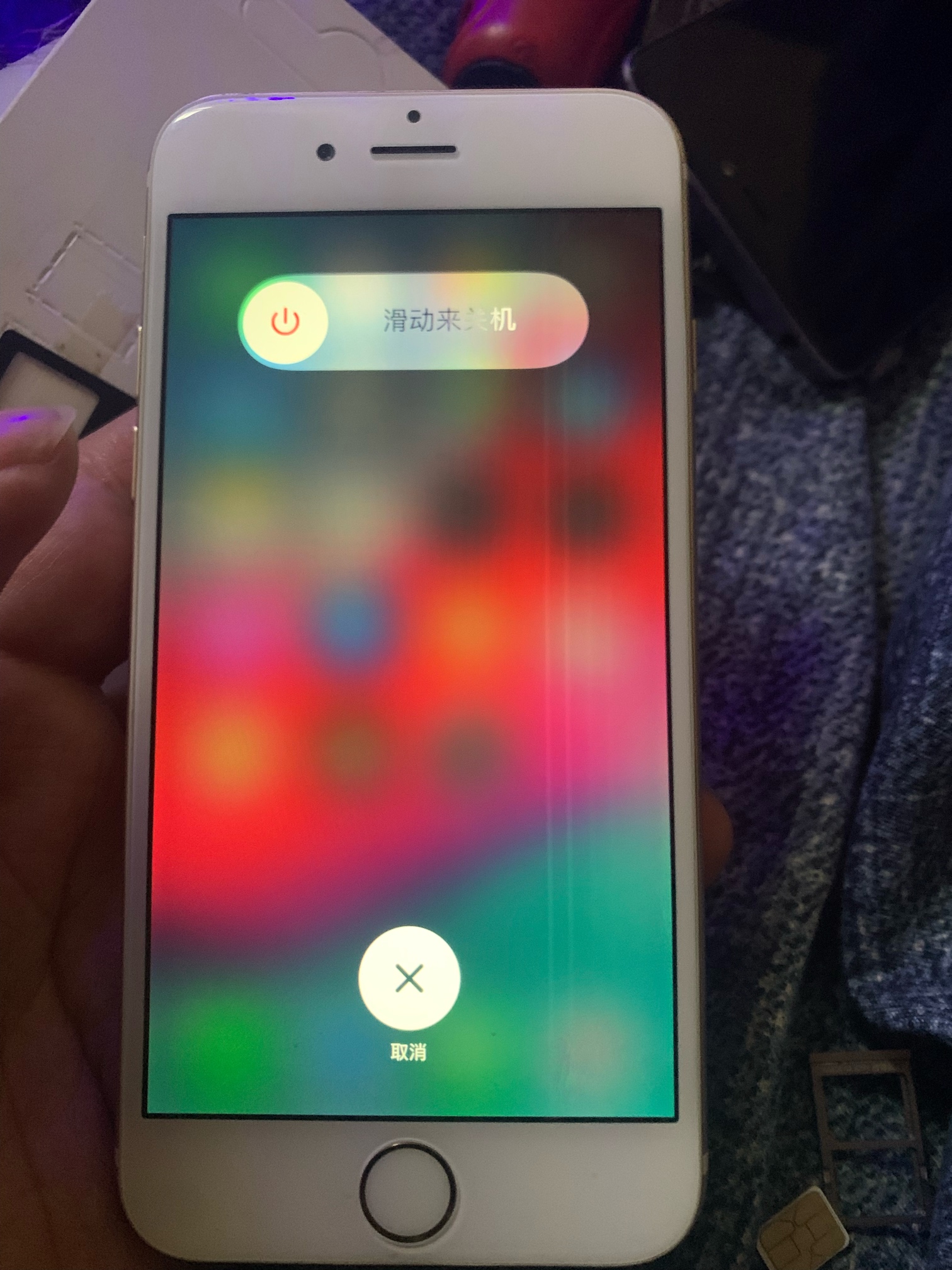

问题现象:一个y轴下来的触摸失灵(点触),再具体点就是全键盘下数字9和0那里那一竖行失灵,其他地方触摸正常。
如果通过拉动的方式也能让那个位置内容点到。还有就是关机情况下有几条白痕。具体情况如视频。
求解到底是触摸ic还是屏幕总成问题。

作者: 竟无止境    时间: 2023-2-24 10:51
屏幕

好的,谢谢,那我买个屏幕总成换。主要是这玩意现在也不值钱,之前某宝上问换屏要150,我也不确定问题所在,如果是屏幕买个几十块的换了用用。

屏幕那个排线没扣好,重新扣完还是这样就换总成。有白线很多都是没有扣好屏幕排线
