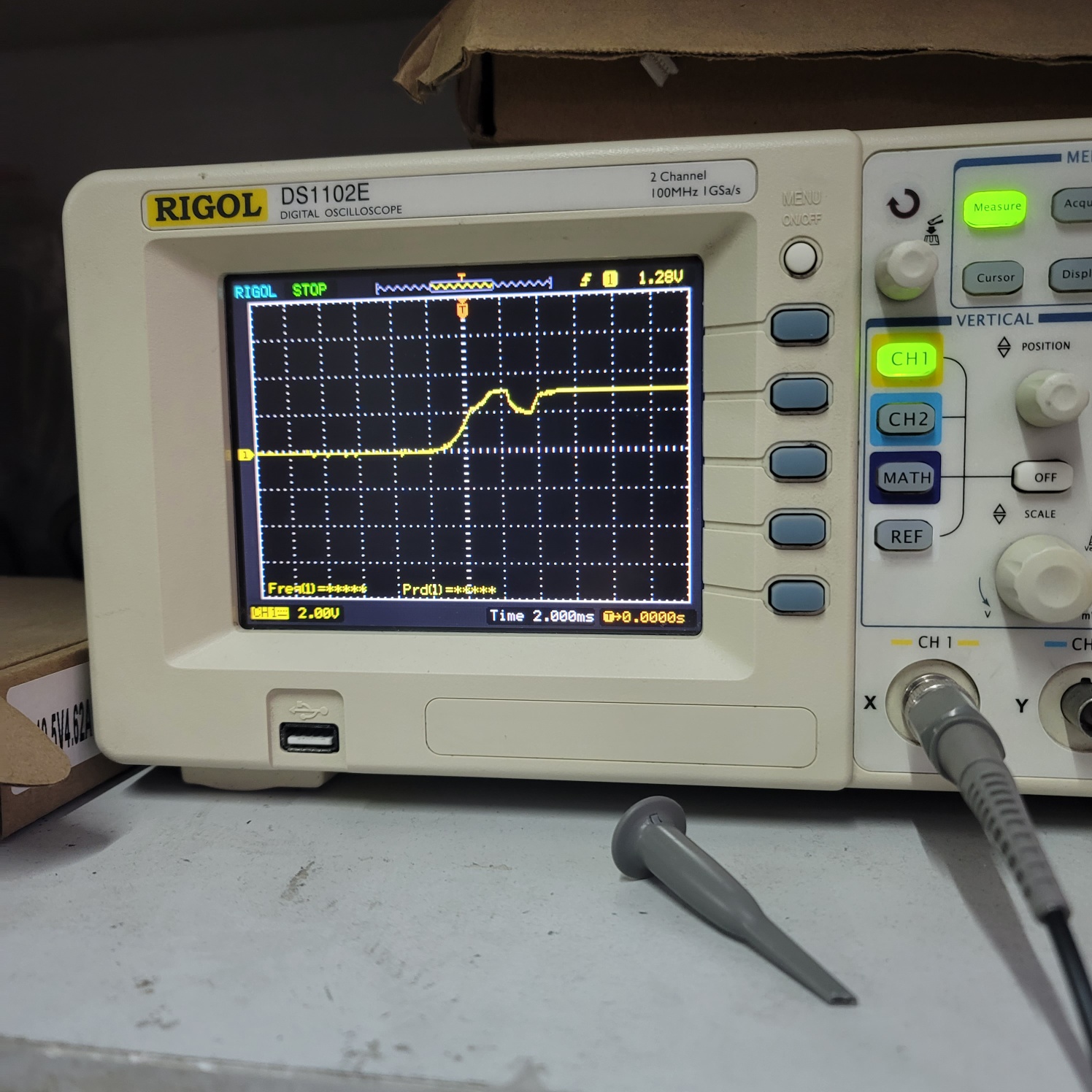

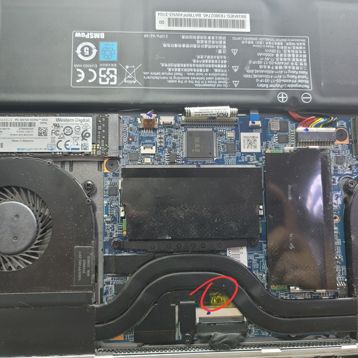

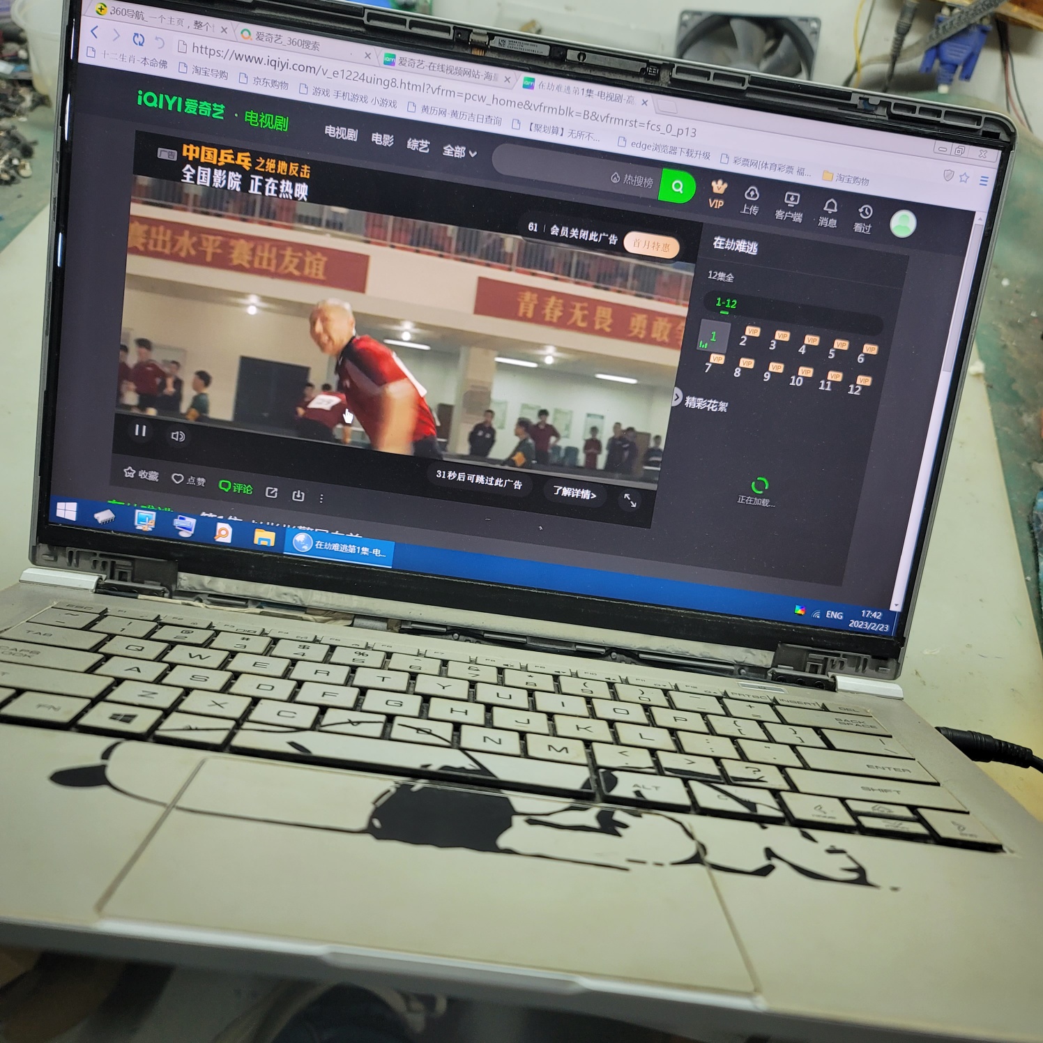

标题: 机械革命S2花屏维修 [打印本页]
作者: 枫林复开    时间: 2023-2-23 17:53
标题: 机械革命S2花屏维修
开机有时花屏竖条,有时候四周泛白,换屏无果,测屏电压有3.3V,用示波器抓下波形,发现单次抓的时候电压起初会浮动,反推到主板0欧保险电阻阻值变成3欧,直连后装机测试Ok
题外话,没多少分了,坛友们,帮我加点分吧
作者: 一招搞定    时间: 2023-2-23 18:39
3欧也有影响吗
作者: chxd23    时间: 2023-2-23 19:12
谢谢,楼主真细心
作者: 枫林复开    时间: 2023-2-23 23:26
一招搞定 发表于 2023-02-23 18:39
3欧也有影响吗
有影响,这款屏供电经过这个保险电阻设计,正常没有这样的电阻,在这里感觉多此一举
作者: 维修达斯    时间: 2023-2-24 00:28
厉害点赞,3欧就是大问题,证明电阻功率性能不良
作者: u1462554    时间: 2023-2-27 20:17
厉害点赞!
作者: blucelei    时间: 2023-2-27 21:07
还是楼主设备号
作者: 安和1    时间: 2023-2-27 22:43
楼主看似轻描淡写,其实技术精湛,赞。
作者: 玉树凌风    时间: 2023-2-28 07:29
这个故障都让老总遇到了,这个是捡钱的节奏哦,真好,我也注意一下!
作者: hrh2019    时间: 2023-2-28 08:38
输出电压正常的保险电阻变质还真不好查。
作者: 赵凡    时间: 2023-2-28 09:44
666,谢谢分享。
作者: 王记友    时间: 2023-2-28 09:47
感谢分享,故障现象逐渐泛白,电阻在通电后过程中,电阻会继续变大
作者: star365592445    时间: 2023-2-28 10:07
修的不错,学习了。
作者: VXa0xBSk    时间: 2023-2-28 18:19
谢谢,楼主真细
作者: taozhihai    时间: 2023-2-28 22:10
这都算得上是通病了
作者: wks123    时间: 2023-3-1 19:42
这个机子我上次量保险没问题,就是不良....电压不能完全导过去。。。
作者: 陈皮可乐    时间: 2023-3-2 07:23
还是楼主设备好
作者: 杜俊岩    时间: 2023-3-2 09:23
搞活还行设备好啊
作者: andycheng889    时间: 2023-3-2 11:56
牛逼的存在
作者: 大成电子    时间: 2023-3-3 21:47
3欧姆在测量的时候很容易被忽视。很好。
作者: 龙少恒良    时间: 2023-3-4 09:44
谢谢楼主分享:赚钱电阻,几张毛爷爷
作者: u1485614    时间: 2023-3-4 09:59
作者: 李元元    时间: 2023-3-4 10:21
这不跟华为荣耀一款机器问题一样
作者: lqyung    时间: 2023-7-5 08:15
我前天也修到这个机子,保险变成2欧,不进系统显示正常,一进系统就白屏了
