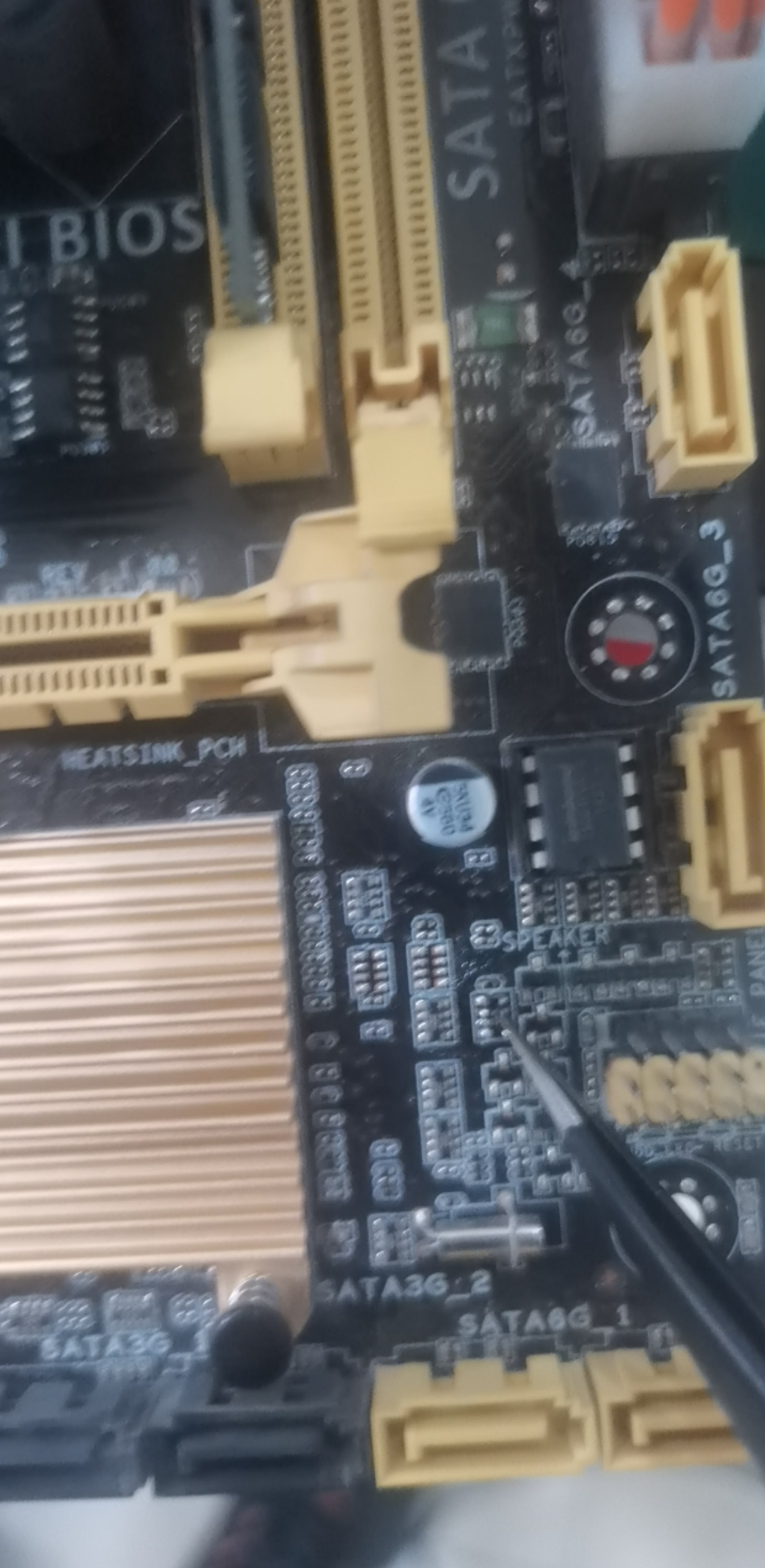

标题: b85m-f15秒关机
usb oc#信号的472排阻有问题更换正常

华硕通病。
