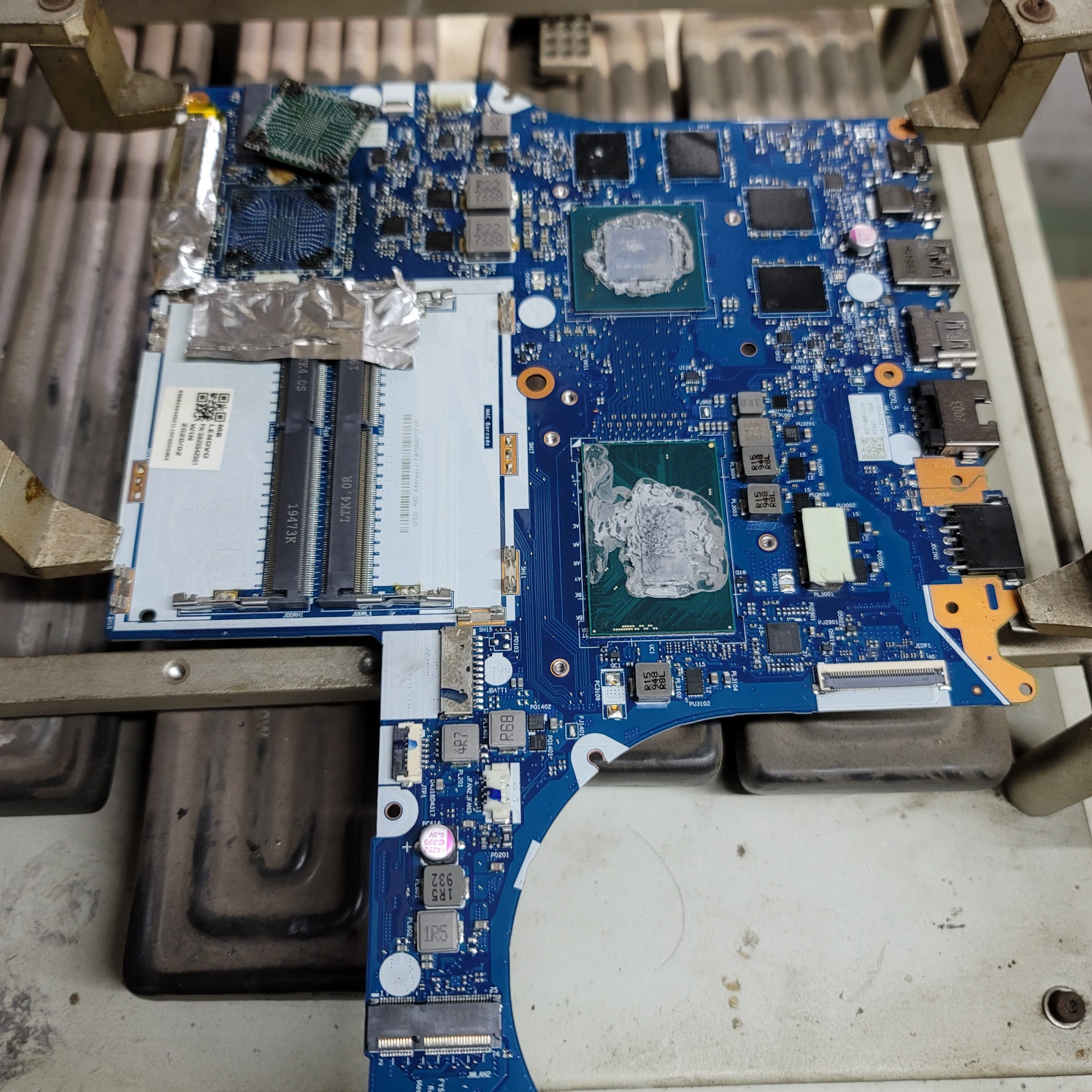

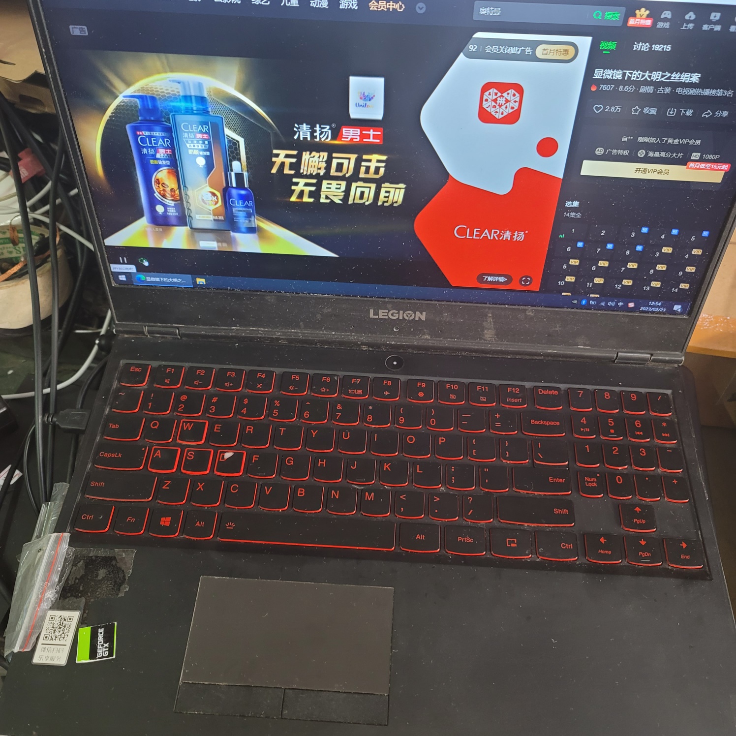

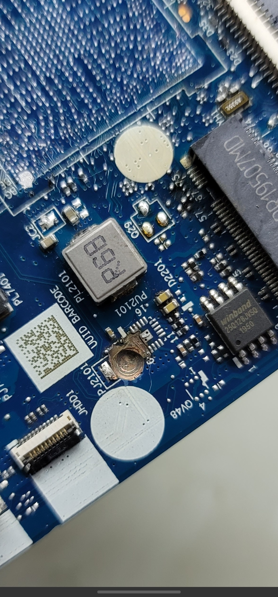

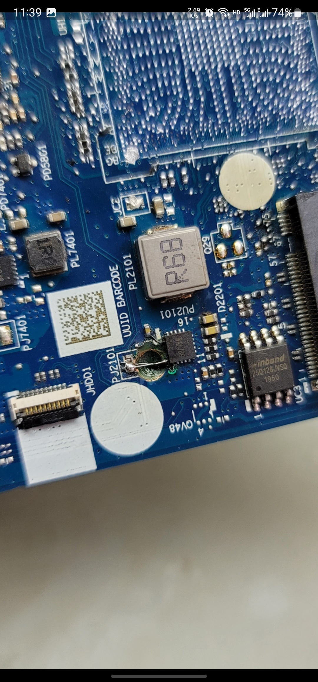

不过电,拆机测量公共点短路,发现待机1V短路,芯片和底板烧糊,挖空补线,再换黑胶南桥,没一项轻松的,处理完开机进系统正常

厉害了, 掘板三尺,如果板层间有走线。就难搞了。
作者: 小二    时间: 2023-2-23 15:54
这样都行,还挖个洞
作者: 一招搞定    时间: 2023-2-23 16:54
拆开芯片挖一挖  看见个这么大的洞 我一般直接放弃了

刚开年修了两挖洞的   一个是小新潮7000-13 内存供电前端短  烧碳化的地方太大   移花接木飞线修亮了后不知啥原因到输密码界面电流一上2A多就重启   键盘接口到EC还断7 8根线,白费精力。另一个是700-15ISK 也是1V烧了两层板层 补板层换芯片  能触发了  电流定0.39没CPU供电   换供电芯片(刷BIOS无用)也放弃了
