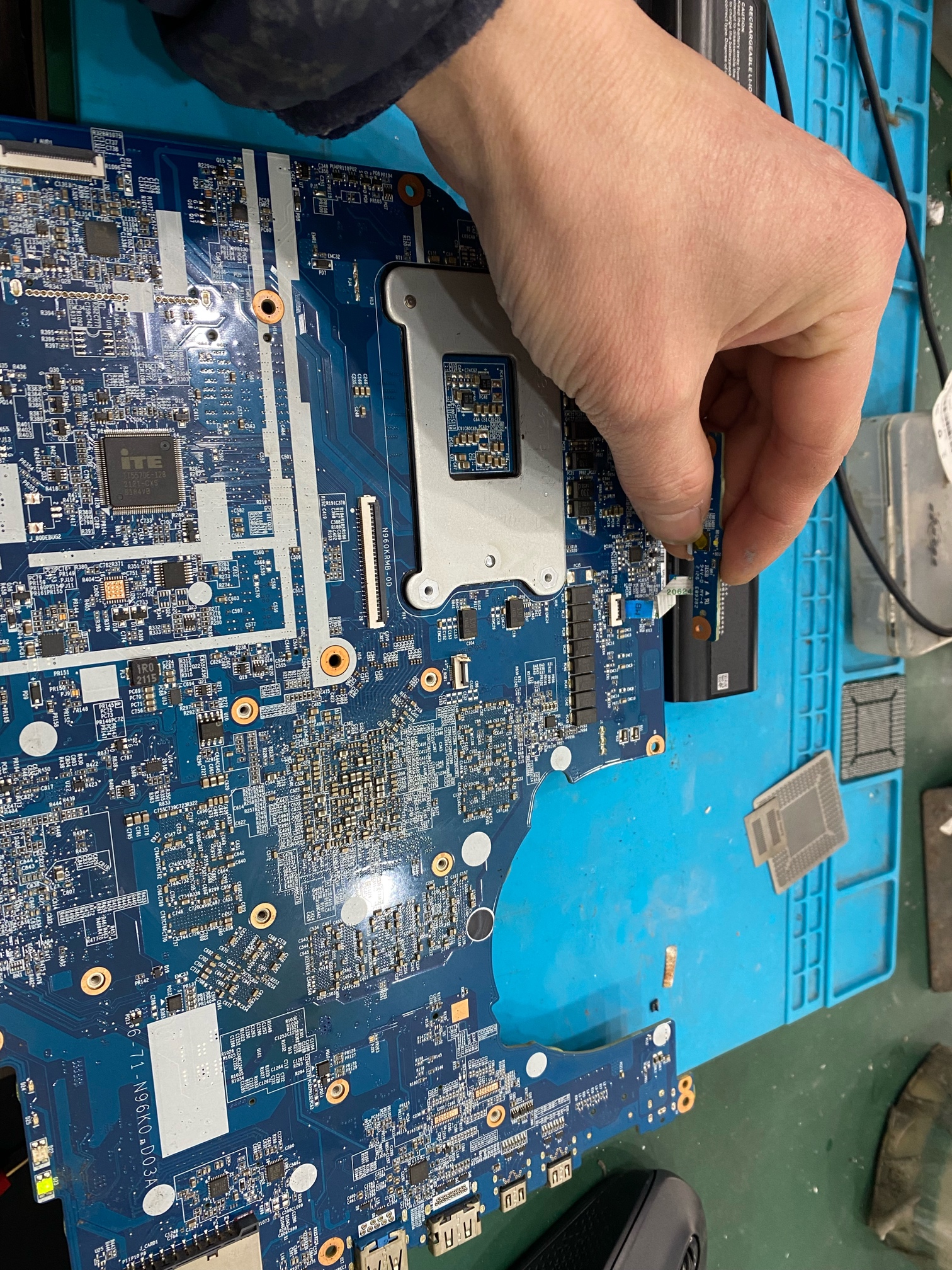

此机是矿机,故障是单用电池无法正常启动,插电可以正常使用。现在没有维修思路,求助
作者: qinhecat    时间: 2023-2-23 10:42
先量下bios电池有没有电吧。这个机型,bios电池不装或者没电,用电池开机是反复重启状态
作者: 右要申请    时间: 2023-2-23 12:39
已解决,rtc电路问题
