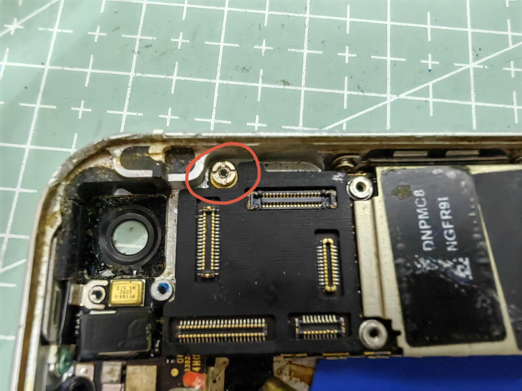

这个圆圈出来的地方也是螺丝吗?怎么起开?
作者: bao1024    时间: 2023-2-23 06:40
用一字螺丝刀
作者: 鑫    时间: 2023-2-23 08:31
这个有专用的螺丝刀,叫中板螺丝刀。没有的情况下用一字螺丝刀或者钳子也能将就着扭。

这个螺丝可用大号的一字螺丝刀比较好。现在的电器异形螺丝很多,搞维修最好有一套组合螺丝刀,也就几十元。
作者: fixlover    时间: 2023-2-26 08:18
是螺丝,用一字螺丝刀就可以。

作者: Mistersandman    时间: 2023-3-21 11:37
那个是中板螺丝,有专用批头,那个不拧下来的话主板是拆不下来的,硬翘会把主板翘坏
