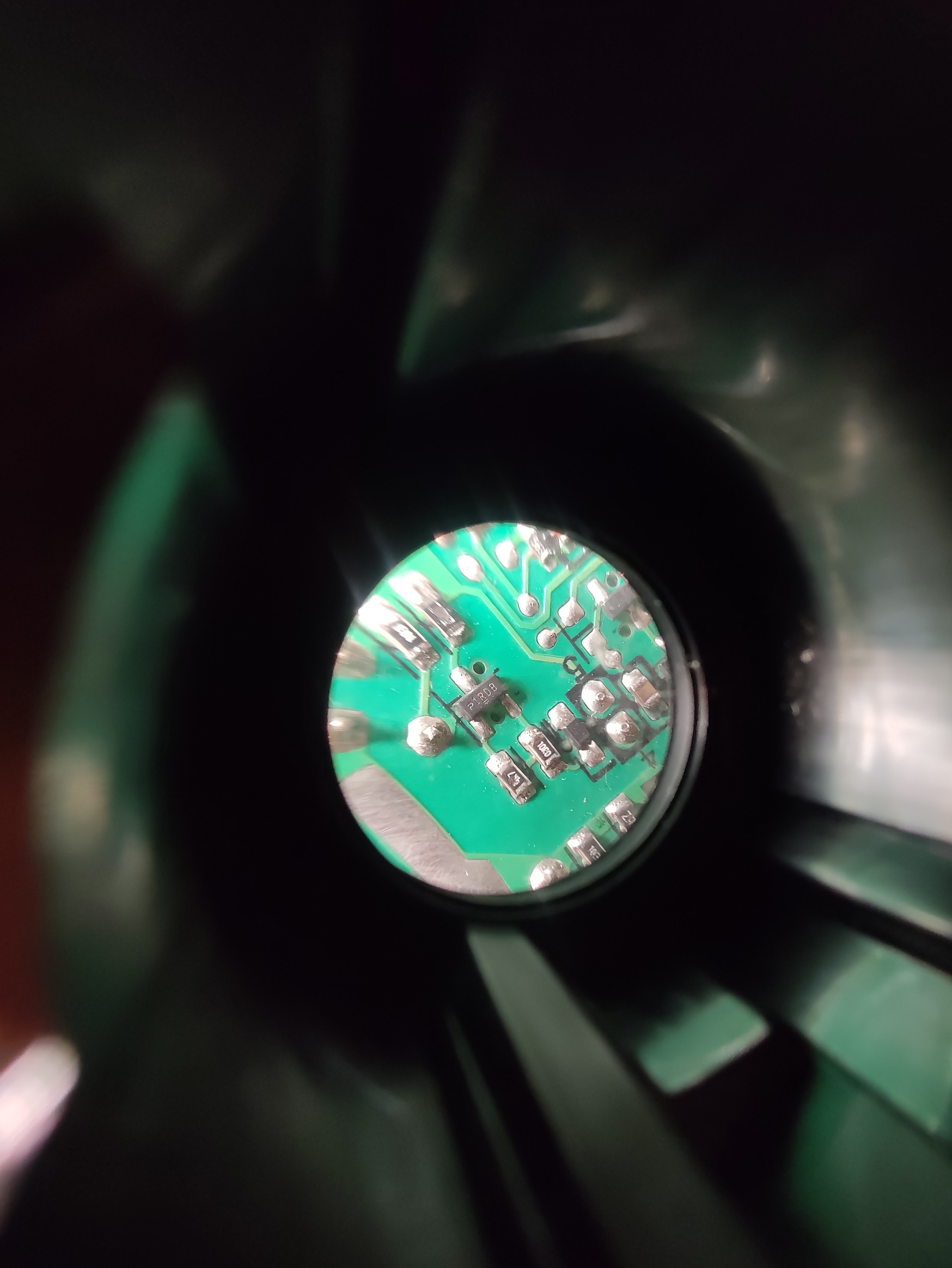

如图所示,是电源背面的几个小件

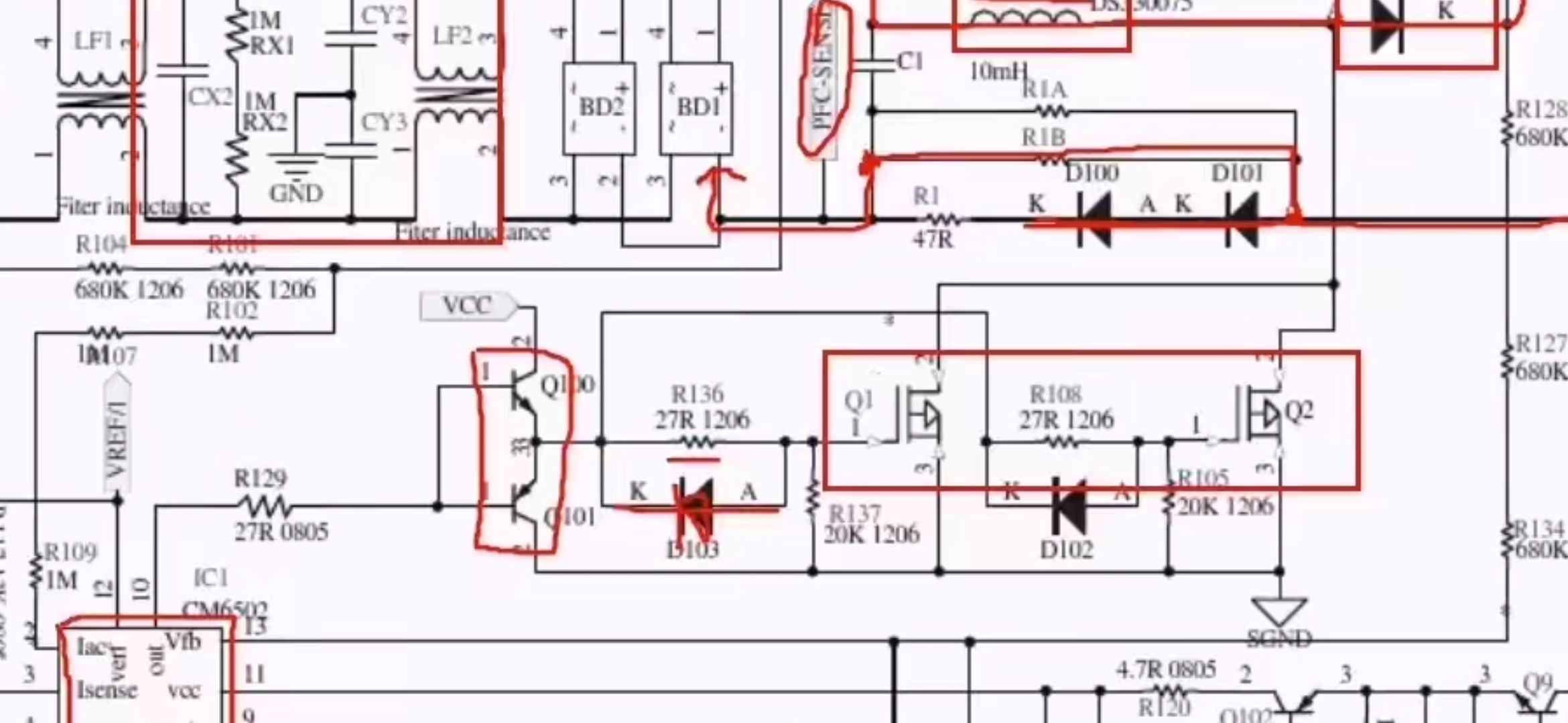

发表于 2023-2-25 09:01:18 来自迅维网APP | 只看该作者 �
u1468179 发表于 2023-02-25 08:59
这俩小的三极管坏了  大管子好像没坏
找了类似的llc电路图,坏的两个小管子是不是左边的Q100和Q101呢
回复 支持 2 反对 0

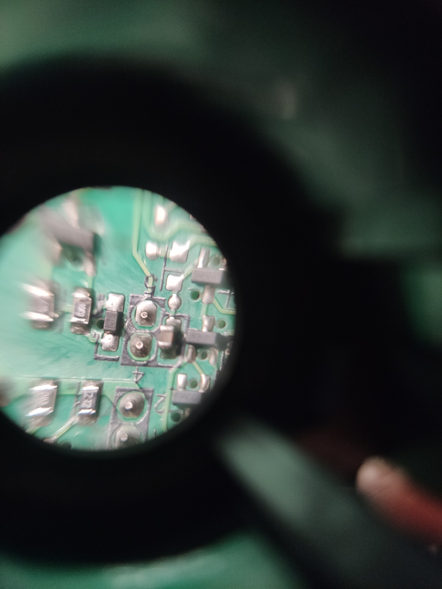

推荐
发表于 2023-2-25 08:59:41 来自迅维网APP | 只看该作者 �
feY2090 发表于 2023-02-24 16:46
明显保险电阻都击废了,还没坏?你拍的三级管,上下两个都得换。
这俩小的三极管坏了  大管子好像没坏
点评
坏没坏也得拆出来看,以免踩坑,有些已经裂了,你没看到而已。  详情 回复 发表于 2023-2-28 08:22
通常小管是因为大管栅漏击穿了才顺带烧的  详情 回复 发表于 2023-2-26 14:27
找了类似的llc电路图,坏的两个小管子是不是左边的Q100和Q101呢  详情 回复 发表于 2023-2-25 09:01
回复 支持 2 反对 0
推荐
发表于 2023-2-24 16:46:11 来自迅维网APP | 只看该作者 �
u1468179 发表于 2023-02-23 13:33
管子量了都没坏,给大电容充电的二极管坏了,这个好像是电路板打火把后面这片烧了
点评
这俩小的三极管坏了 大管子好像没坏  详情 回复 发表于 2023-2-25 08:59
回复 支持 2 反对 0

推荐
发表于 2023-2-23 13:33:08 来自迅维网APP | 只看该作者 �
feY2090 发表于 2023-02-23 07:18
另一个你没拍出来是和它配套的对管,如果那个用的是2H,这个没拍出来的用1p,如果那个用2t,你这个就用2x。估计你这水准是真修不了了,场管,以及周边电路都废了。还要查LLC的那一端,还要查LLC芯片。还是去找个师傅维修吧。

2#
发表于 2023-2-22 20:45:40 来自迅维网APP | 只看该作者 �
还有这个丝印是A2什么的

3#
发表于 2023-2-23 07:07:29 来自迅维网APP | 只看该作者 �
可以用2H代替,2T也可以,偏执供电三级管,烧掉的那端是个10欧左右的那种保护电阻

4#
发表于 2023-2-23 07:18:05 来自迅维网APP | 只看该作者 �

5#
发表于 2023-2-23 11:10:03 | 只看该作者 �
feY2090 发表于 2023-2-23 07:18
另一个你没拍出来是和它配套的对管,如果那个用的是2H,这个没拍出来的用1p,如果那个用2t,你这个就用2x。 ...
是三极管没错,看这个电路可能不是对管图腾驱动电路,这个应该是那种单个三极管加速关断的电路

16#
发表于 2023-2-28 08:22:27 来自迅维网APP | 只看该作者 �
这俩小的三极管坏了  大管子好像没坏
点评
好的拆下来看看  详情 回复 发表于 2023-2-28 14:07
回复 支持 反对
17#
发表于 2023-2-28 14:07:44 来自迅维网APP | 只看该作者 �
好的拆下来看看
回复 支持 反对
18#
发表于 2023-3-1 15:13:05 来自迅维网APP | 只看该作者 �
4R7的贴片电阻已经烧了!
点评
那个贴片管上、下两个贴片电阻都烧了!  详情 回复 发表于 2023-3-1 15:17
回复 支持 反对
19#
发表于 2023-3-1 15:17:48 来自迅维网APP | 只看该作者 �
hnlnwgs 发表于 2023-03-01 15:13
4R7的贴片电阻已经烧了!
那个贴片管上、下两个贴片电阻都烧了!
