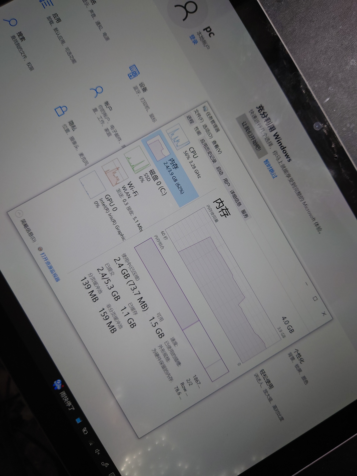

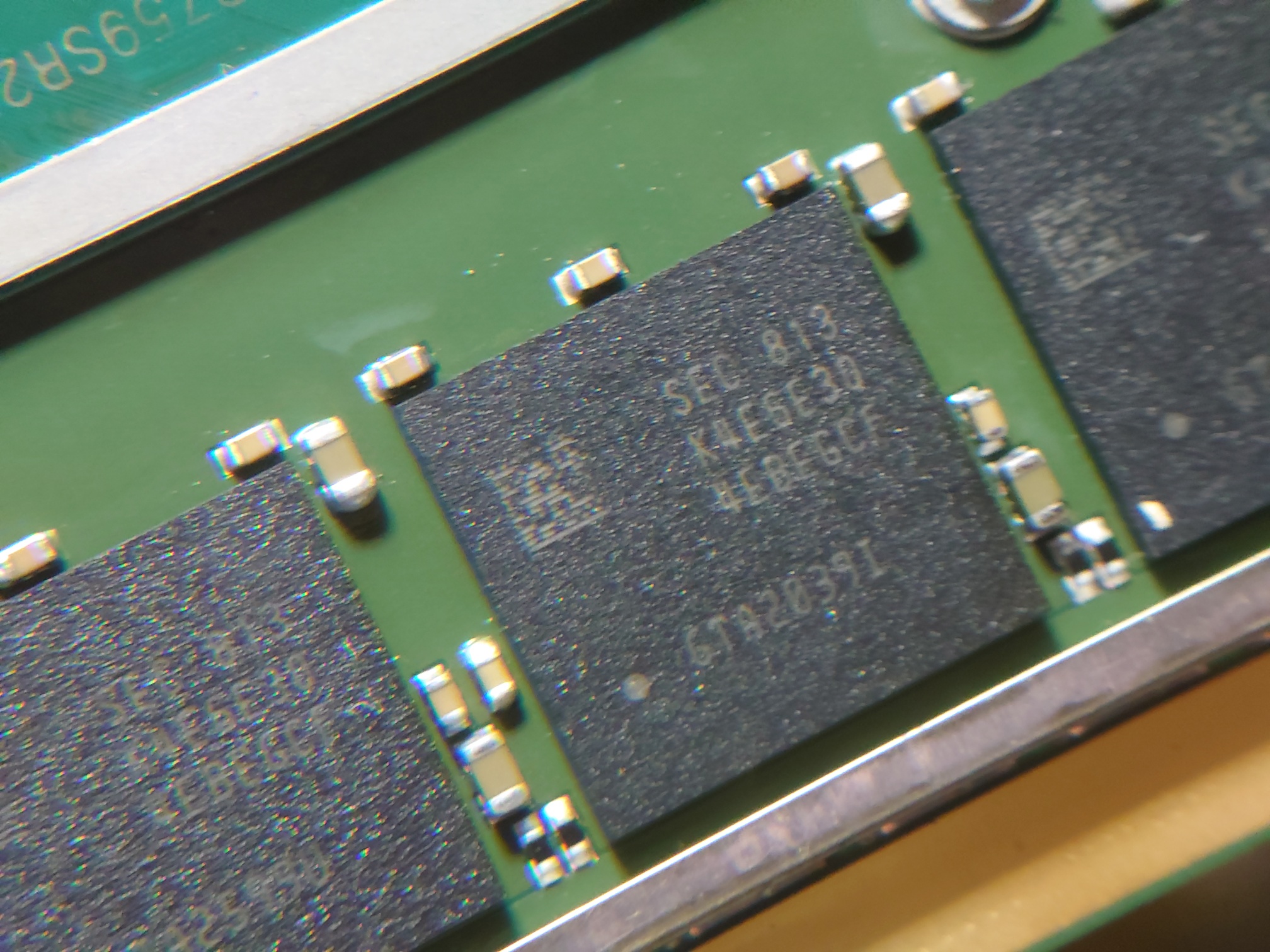

后续我发具体得,维修,现在我只想知道,为什么只显示4g内存,我的颗粒应该是8g的啊。识别电阻应该改了的,内存是pro5上拆的。难道拆的就是4g??还是bios得设置啊?刷的是工厂的bios。原机的bios不知道弄哪里去了。

我改的三星8g 也不识别,原来海力士4g ,我直接改成三星的颗粒, 我改完三星颗粒我直接开机看了一眼是4g ,然后才去改识别电阻,还是4g,发现里面的识别信息还是海力士,在windows cmd里面输入wmic memroychip 查询的还是海力士。 跑去刷bios  狗东西无语了不显示。 还发现一个奇怪的现象就是我如果换成海力士颗粒原机bios 或者刷其他bios 也不显示。搞得只能三星颗粒 不管咋搞都是4g (前提是原机bios  听群里讲有个改bios厉害的,都懂得,花钱买bios  不显示 这钱花的 我都想抽我自己 为了避免误以为我想白嫖 我就简单给那个改bios大哥说了声没显示,呵呵 到现在我都没明白哪里出了问题,识别电阻没问题)干了8次三星颗粒(原机bios的情况下)每次都能亮机进系统,4次海力士(原机或者购买)就没有亮过一次。

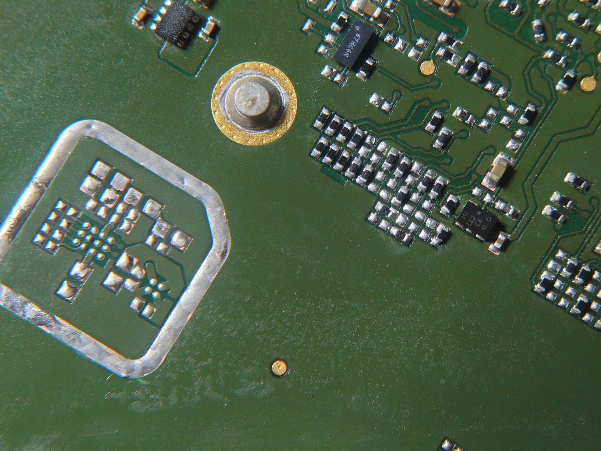

8g的图纸可能是错的,你把其他电阻不变,只需要多加一步把r2313移动到r2319试试!我看到有人这样改可以识别了

我在b站(up主:等来的你)也看到一个4g升8g r2313 r2319互换的案例 跟图纸有出入 不知道是刻意为之还是...

正确的图纸,8g的话,电阻似乎不在r2313,而在r2319
