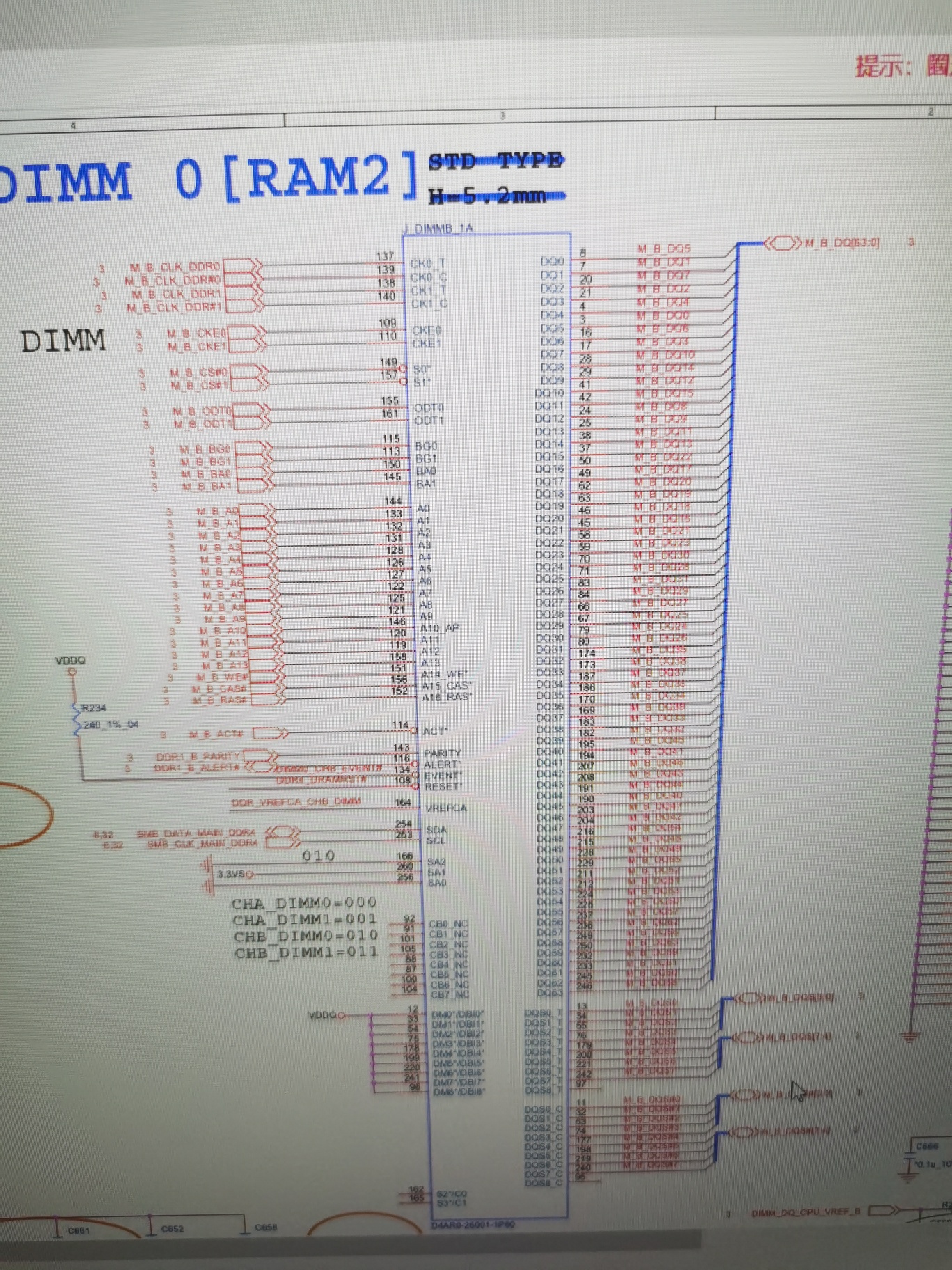

惠普笔记本拆下的,不会修,测量时有两颗电容短路,是正常的吗?
作者: yihangbo    时间: 2023-2-22 17:13
12脚vddq也短路,是要扣电容吗?
作者: 海韵之恋    时间: 2023-2-22 17:53
电容短路的先拆掉,还短路就是芯片坏了

内存pcb图可以分享一下吗?
作者: chenyang31    时间: 2023-4-26 08:23
u1496447 发表于 2023-04-26 00:16
内存pcb图可以分享一下吗?
在论坛里找个有ddR4内存插槽的随便牌子笔记本电路图,里面会有的。
作者: u1496447    时间: 2023-4-26 18:37
谢谢老师
作者: u1496447    时间: 2023-4-26 18:40
刚才搜了一下那个应该是内存引脚定义,有没有就是内存的电路图?
作者: chenyang31    时间: 2023-4-26 21:28
这个我这边没有,台式机DDR4、DDR5内存条的定义图就看到过https://www.chinafix.com/thread-1280718-1-1.html
