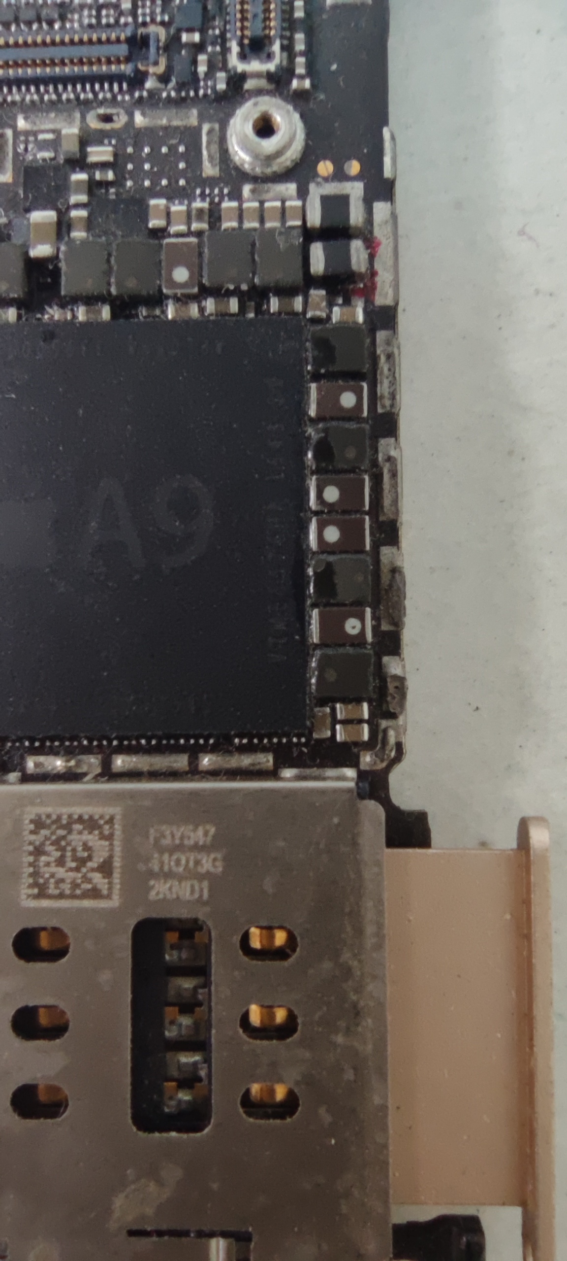

标题: 像这样几乎挨着的还有割的必要吗
作者: 月饼    时间: 2023-2-23 08:00
这里有教程https://ke.chinafix.com/courses/ ... 15c64d64a6426108f38
作者: 鑫    时间: 2023-2-23 08:33
越是挨着越要割,不割拆CPU的时候容易带掉。
作者: 小强强2021    时间: 2023-2-23 14:23
温度把控好,不割胶也可以拆装
