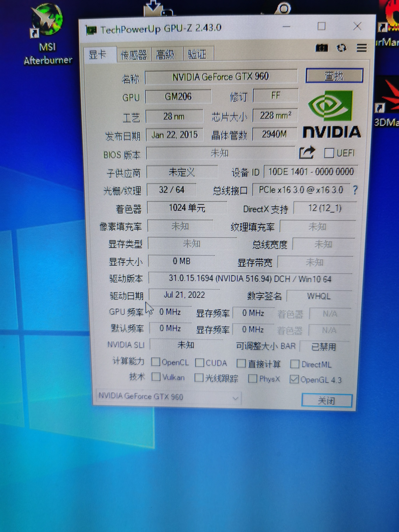

独显点不亮只能集显测试然后一直卡这个画面,是软件问题还是什么问题啊 请问各路大神。

这个说明没认到卡。两种情况:一是显卡硬件有问题软件无法识别,二是软件里面没有这个卡的测试程序。可以换个卡或者换个软件试一下。也可以先刷个显卡bios再测试。

BIOS都没识别,刷BIOS,或者换BIOS芯片,这些都不行就是核心rom模块有问题了

作者: 渊种    时间: 2023-2-27 10:33
刷了BIOS 成功点亮 跑鲁大师黑屏

作者: 渊种    时间: 2023-2-27 12:40
禹王后羿 发表于 2023-02-27 11:46
哈哈直接干核心,三板斧安排上。
把两个BIOS又重新刷了一下好了    能跑了

我也有张比较奇怪的故障的960 4G,原本故障是代码43,备份BIOS发现检验码错误,重新保存后刷入居然不亮了,网上下载了好几个BIOS,只有2个可以亮,其他都不亮,但是进系统核心电压就立刻掉到0.6V,黑屏了,示波器测量供电波形是没有问题的,测试mats也没有报错,有可能是核心的问题,但是有个情况比较奇怪,就是使用其他的960在win10打上驱动后,换上这张有问题的显卡,就能进系统了,BIOS识别是前一张960 2G的参数,跑测试也没有问题了,但是不能重启或者关机,不然继续代码43,太奇怪了。
