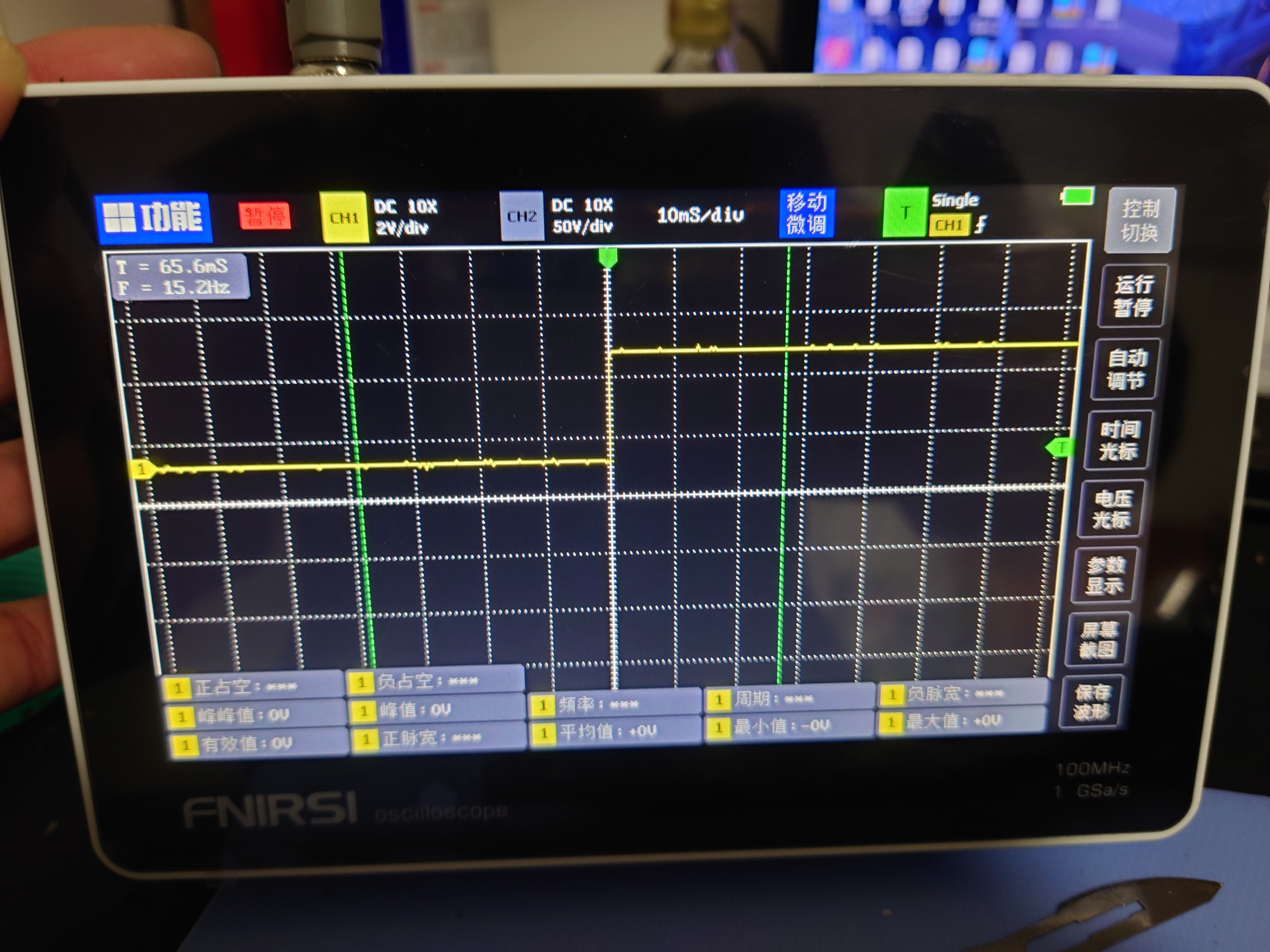

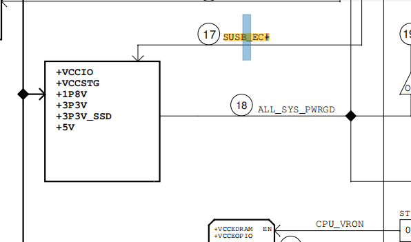

待机有3v和5v,触发后susb ec有电压上升,应该南桥发出s4信号了,不过很快就没了,测试没有短路的地方。应该查哪里呀

测一下S3电压那些没出来
作者: wwerf    时间: 2023-2-22 19:31
海韵之恋 发表于 2023-02-22 18:31
测一下S3电压那些没出来
解决了,内存的5v供电没出。
