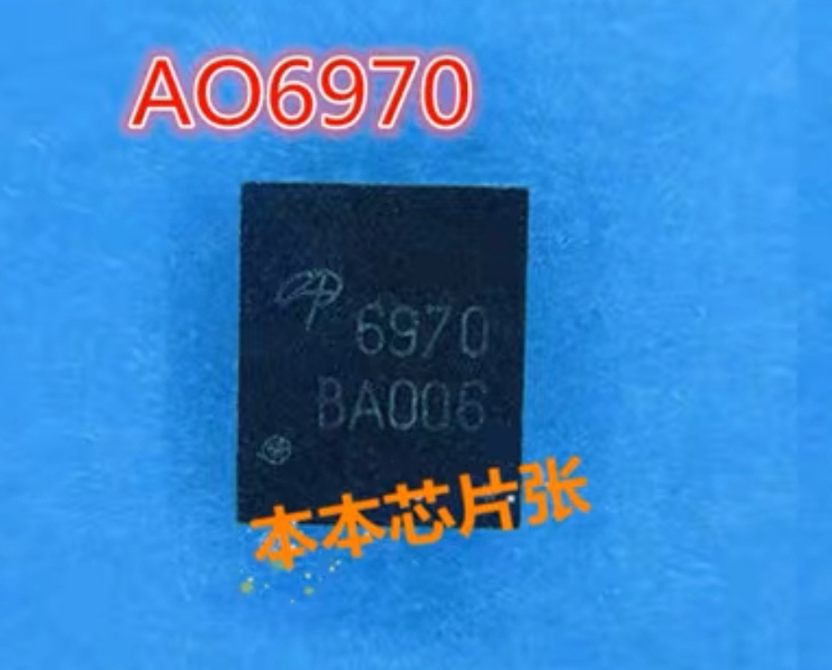

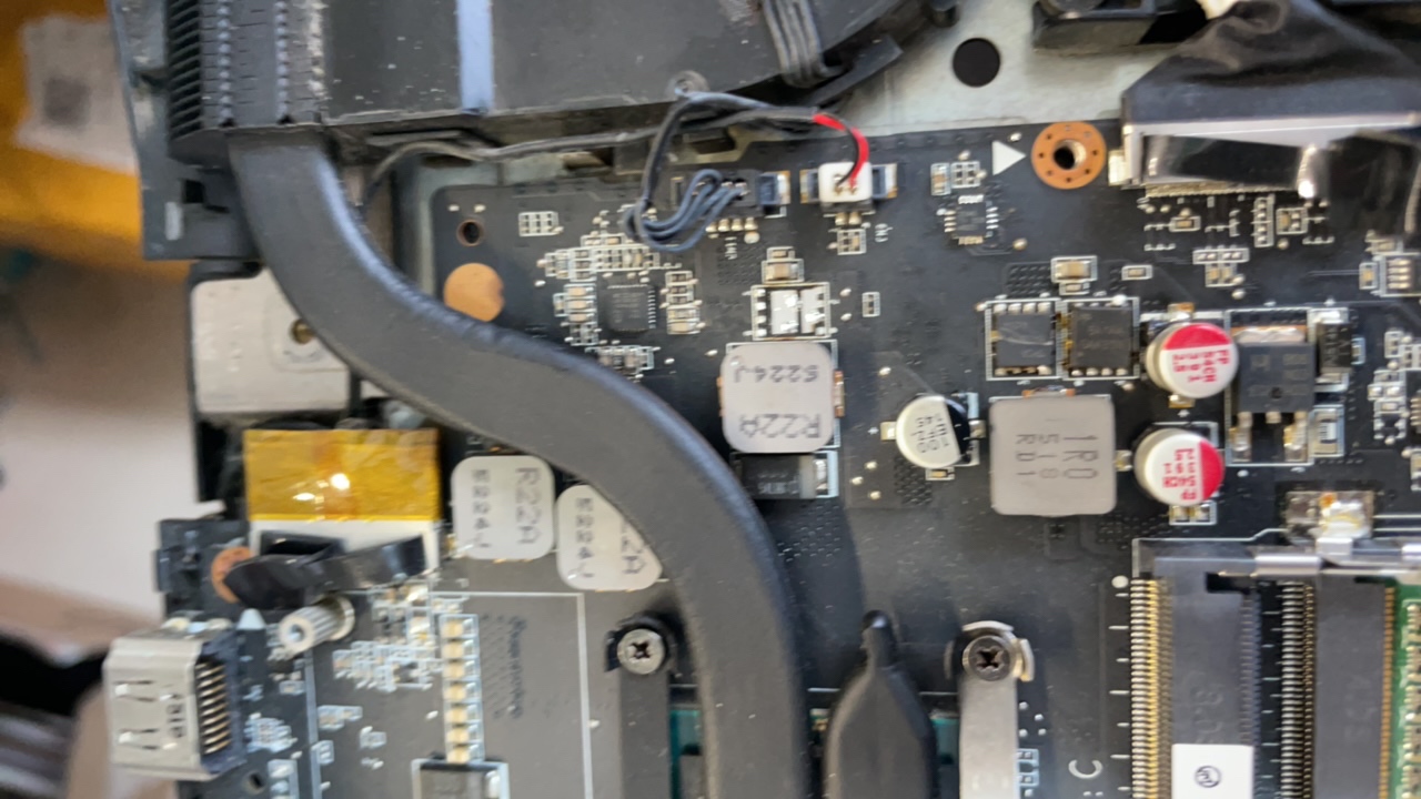

请问雷神911,这个mos烧了,换了几个新的,依然开机立马又烧了,哪位大神指导一下  谢谢
作者: gingerluo    时间: 2023-2-21 19:52
后记无短路的话,驱动芯片和mos一起换掉
