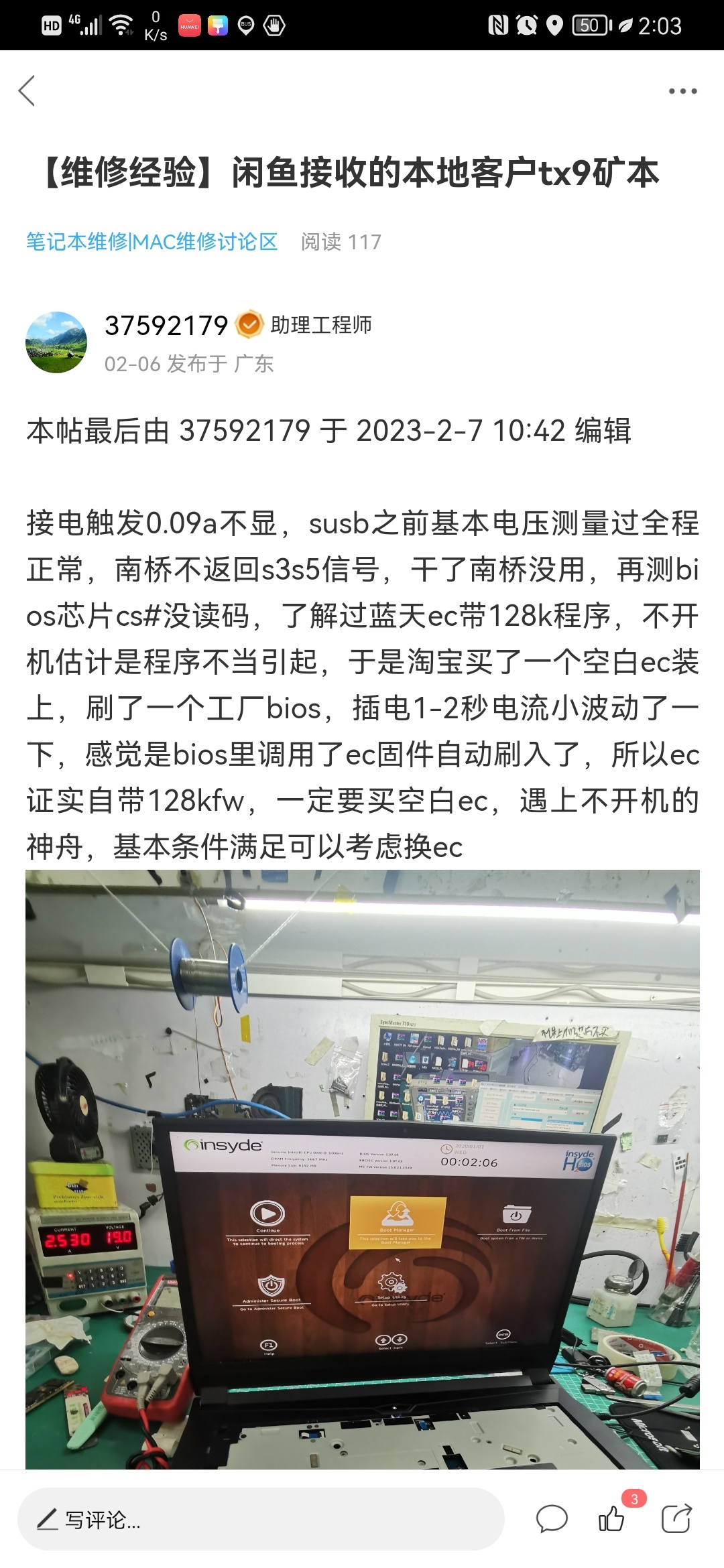

如果确认无短路查一下南桥待机条件吧
fbicai 发表于 2023-02-22 19:58
技术搞得好,头发掉不少。
37592179 发表于 2023-2-23 02:01
这ec都引脚发毛了,检钱的机器.vdd5触发后才出来的,换ec,换空白全新未上机的ec然后最好刷个bios,通电后 ...
37592179 发表于 2023-2-23 02:04
看我的维修经验
luodin 发表于 2023-02-24 00:42
谢谢楼上,我的VDD5 按开机键后会出来近2秒钟(看示波器好像4秒),这几秒钟其它电压出来了不没有测过,这几秒钟应该大部分时序都搞完了吧。。。后面学长修出来了,是什么情况再告诉大家
