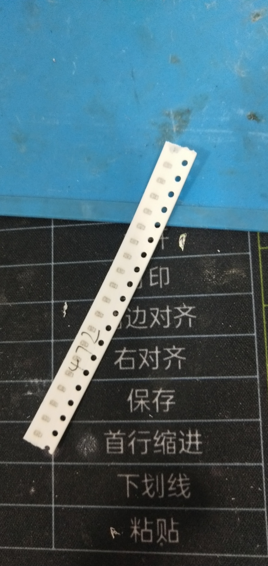

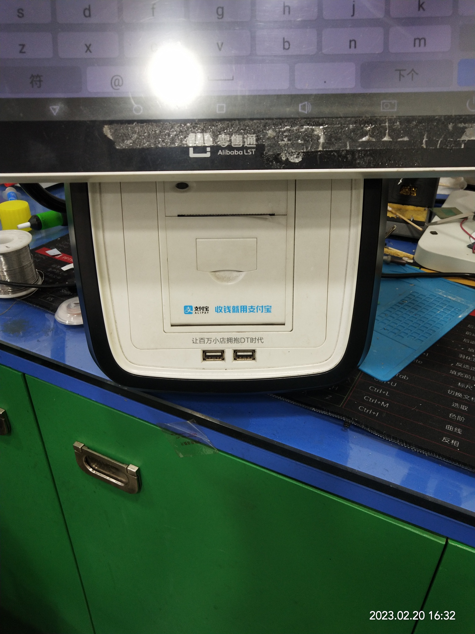

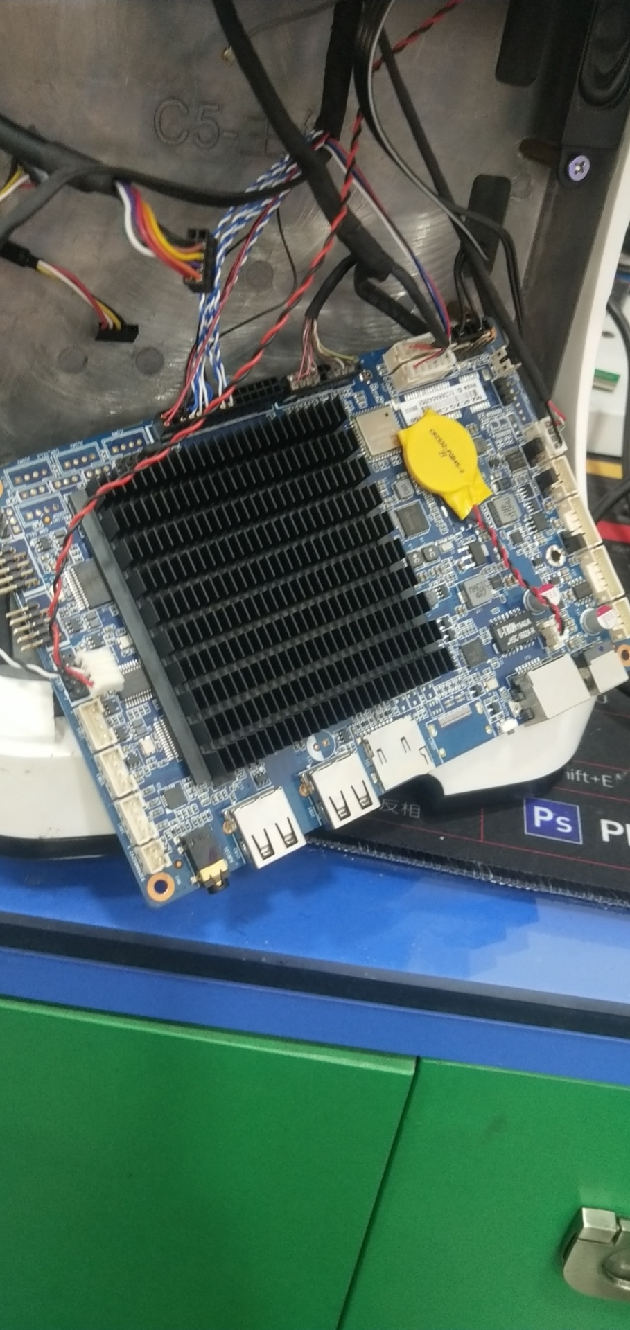

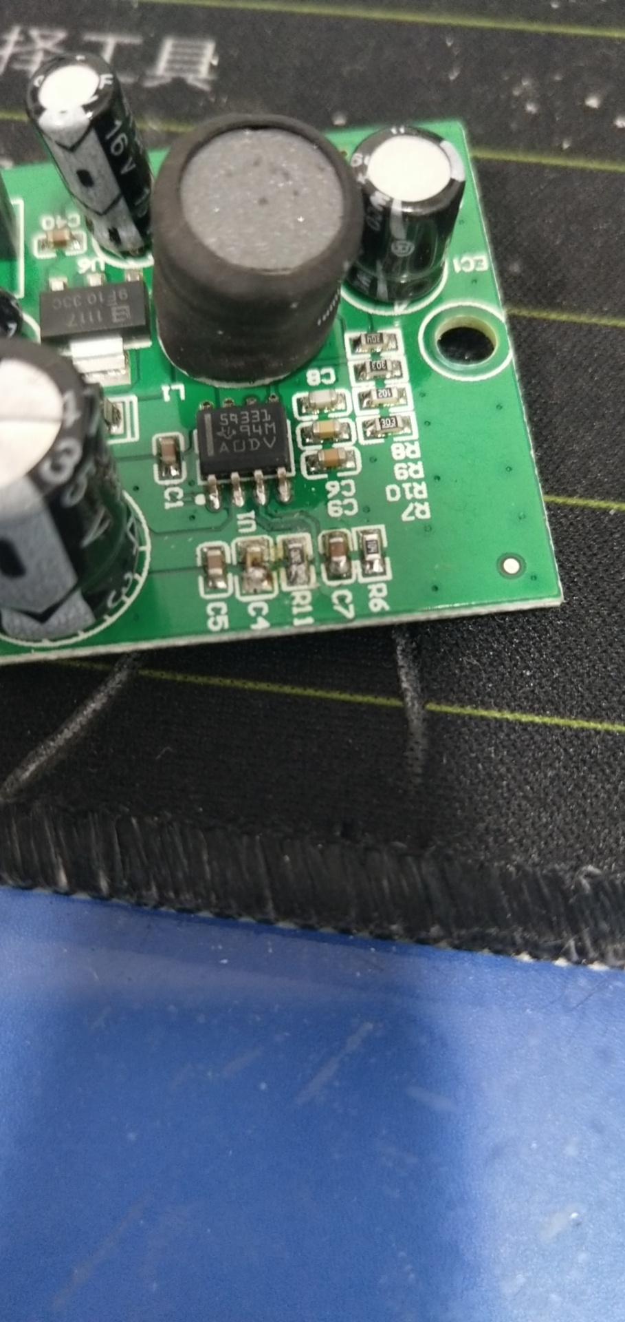

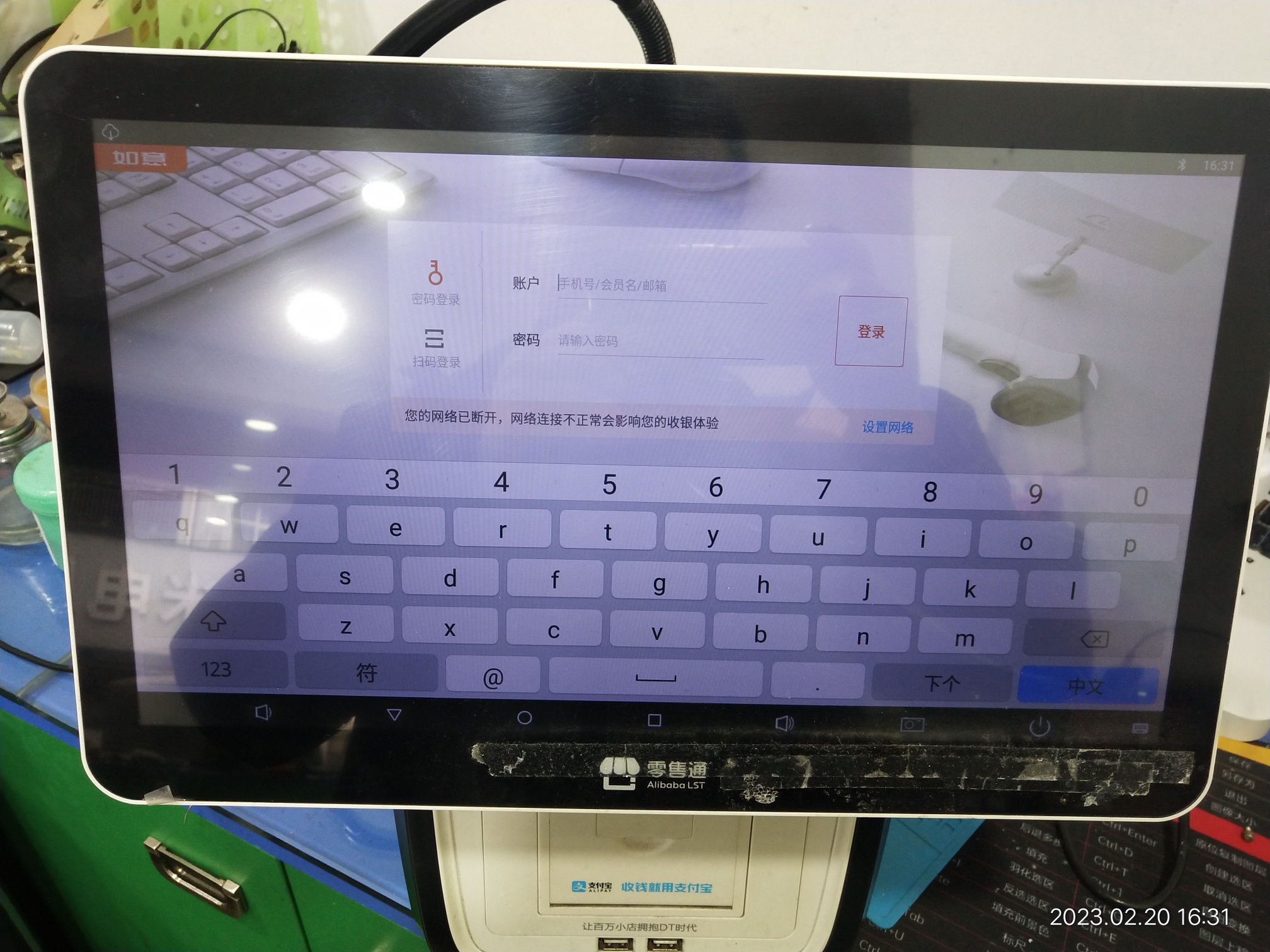

查看: 599|回复: 4
[主板维修]
收银机大短路大电流
发表于 2023-2-20 23:11:06 | 只看该作者 回帖奖励 |倒序浏览 |阅读模式 来自: 浙江温州 来自 浙江温州
今天去客户店里拿回来一台收银机,接上12V直接被拉低,电流跑10A左右,赶紧断电。就开始拆主板,把主板拆了测量对地阻,没有短路,就上电试试,主板是正常,就检查其他外接的设备,经过一会折腾,发现是小票打印机主板电容短路了,更换一切正常
评分
参与人数 1下载分 +2 +2 收起 理由
Linshengqiang + 2 + 2 给愿意分享经验的人加分!
查看全部评分
2#
发表于 2023-2-21 09:33:57 | 只看该作者 来自: 江苏 来自 江苏
又见幸运发财小电容,如果维修都这样,天天心情舒畅,腰不疼脖子不酸,头顶小草春风吹又生,
回复 支持 反对
3#
发表于 2023-2-21 10:28:01 | 只看该作者 来自: 中国 来自 中国
NB了,这也行,不怕着火么
回复 支持 反对
4#
发表于 2023-2-24 14:02:32 | 只看该作者 来自: 广东广州 来自 广东广州
谢谢分享,学习
回复 支持 反对
5#
发表于 2023-2-25 11:02:40 | 只看该作者 来自: 广东深圳 来自 广东深圳
感谢分享谢谢
回复 支持 反对
