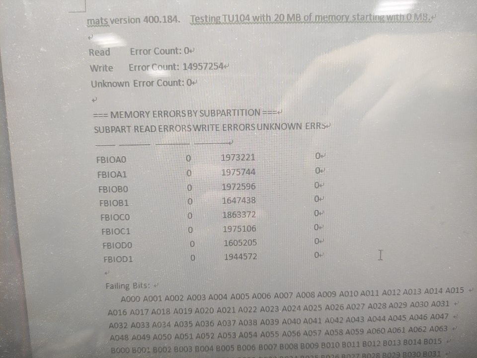

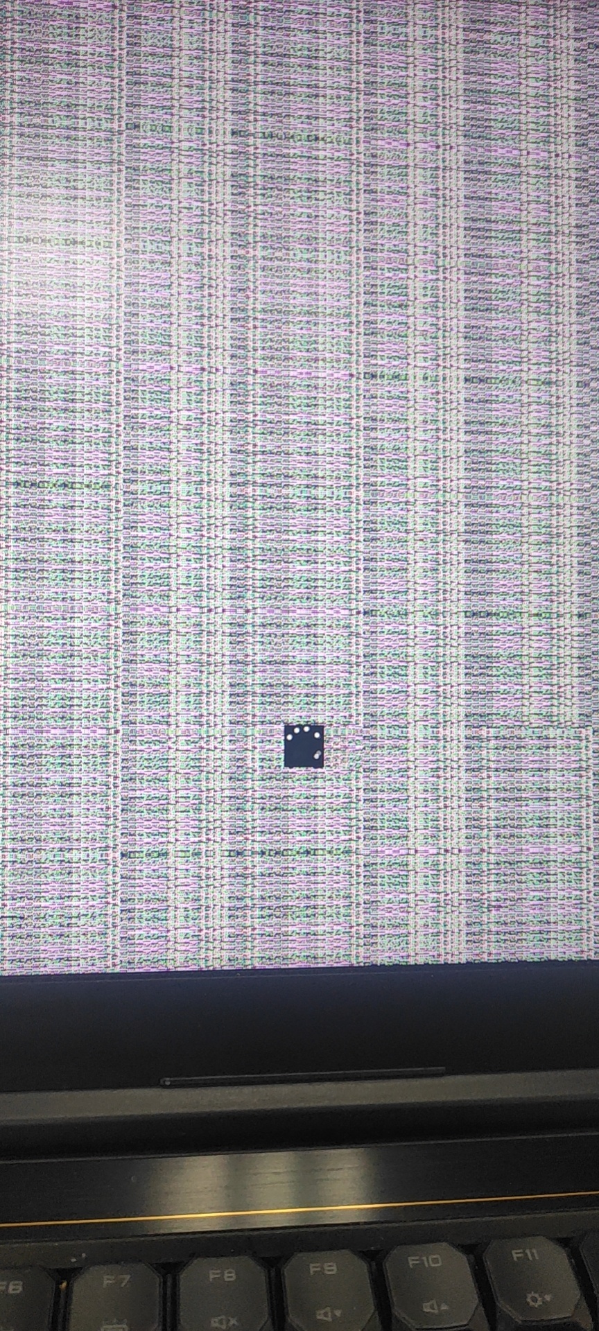

机械革命电脑,开机花屏,独显叹号,测试结果如图显示,这是所有显存都坏了么?应该查哪里?请各位指点一二,谢谢!

我乍感觉这种花屏是排线问题呢?

核心挂 了吧
作者: 吴晶    时间: 2023-2-22 10:31
基本核心,这款显存很少问题
作者: didi8163    时间: 2023-2-23 07:51
吴晶 发表于 2023-02-22 10:31
基本核心,这款显存很少问题
谢谢提醒,应该是核心问题
