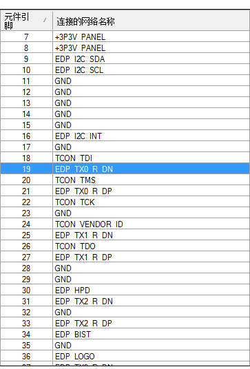

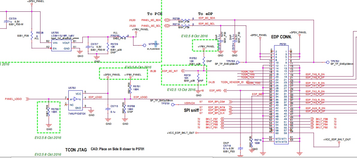

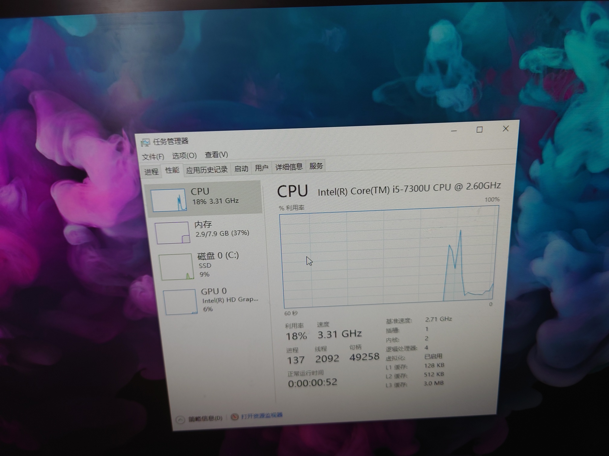

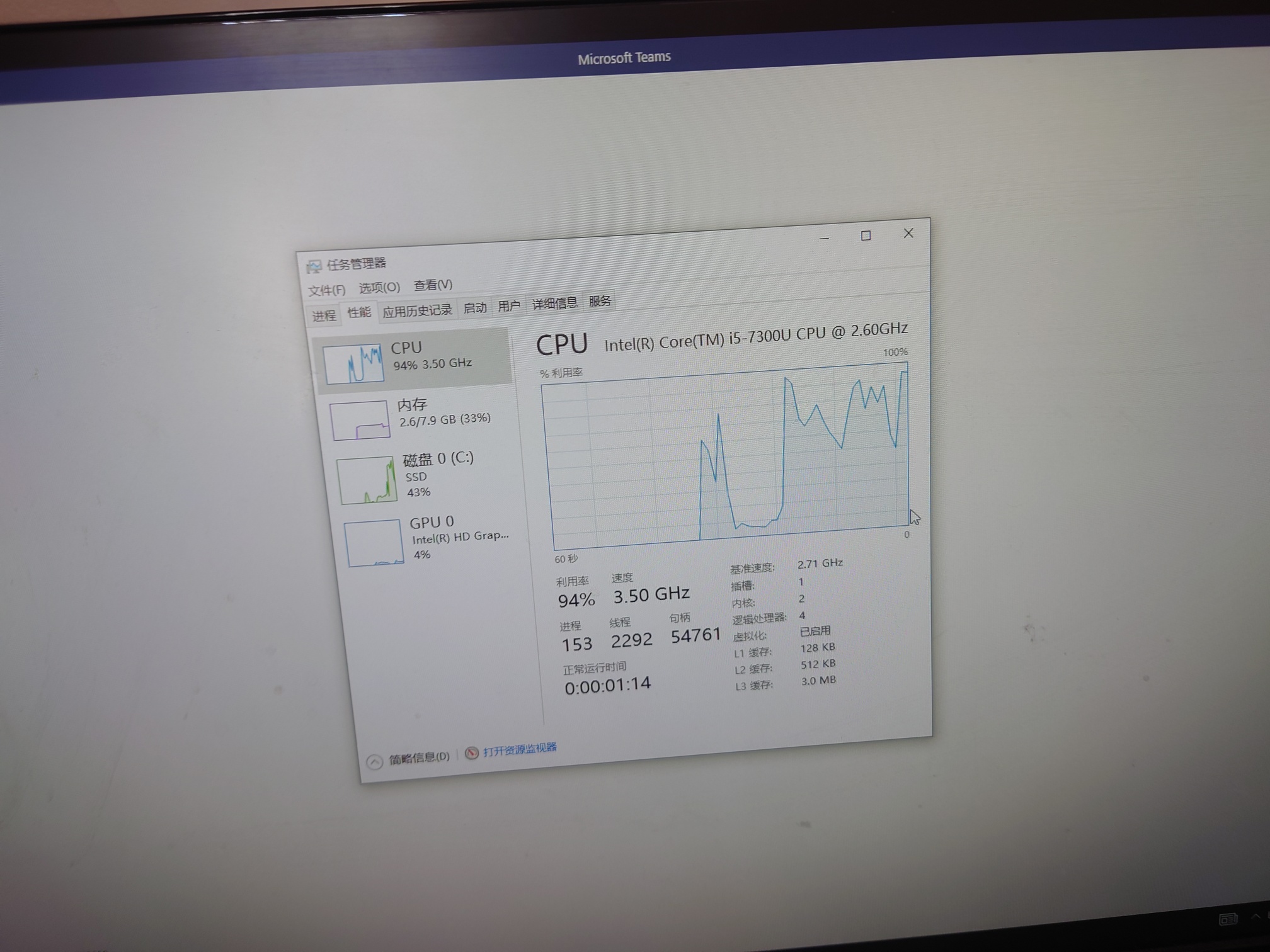

开机原来背光,logo,现在背光没了,还有logo,主机进系统了的。得查哪里呢。有供电3.3和1.8,还有vcc edp开机有20v左右,慢慢回落。原来屏幕可以正常显示的,就是刷了个bios,就不显示了。
