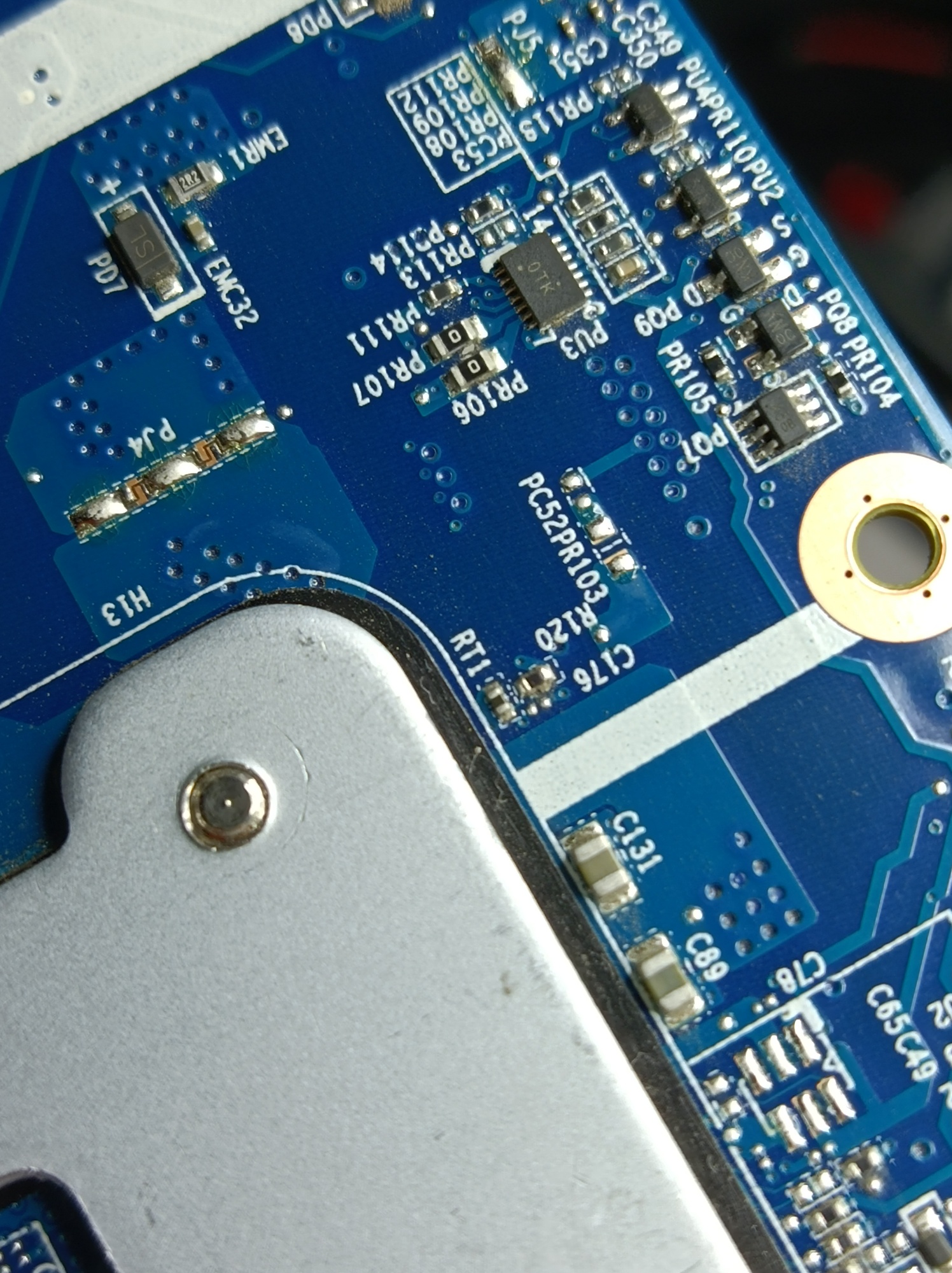

神州十代3070笔记本,版号是N96K0-D02

丝印 OTK=  S-1170B25UC 是电源管理芯片,电压调整器/稳压Voltage Regulator     低压差LDOLow Dropout (LDO)S-1170B25UC OTK 的参数 电路数量 Number of Regulators         1 输入电压VIN Voltage - Input         0.3~7V 输出电压VOUT Voltage - Output         2.5V 输出电流Io Current - Output         300mA/0.3A 最大压降VDO Voltage - Dropout         150mV/0.15V 带使能脚EN/CE(ON/OFF功能) With Enable Pin         有 Yes 最大耗散功率Pd Power dissipation         1W

高纹波抑制率低压差 高输出电流CMOS电压稳压器;?输出电压:1.5 V至5.5 V,0.1 V步骤选择。 ?高输出电压精度:±1.0% ?低压差电压:120 mV典型。 (3.0 V输出产品,IOUT= 300 mA时) ?低电流消耗:在操作过程中:80μA(典型值),最大160μA。 休眠时:0.1μA(典型值),1.0μA最大值。 ?高电流能力:800 mA输出是可能的(在VIN≥VOUT(S)+1.0 V) ?内置开/关控制电路,确保电池寿命长。 ?可以使用低ESR电容:4.7μF以上的陶瓷电容器可用于输出电容。 ?高纹波抑制:70 dB(典型值)。 (1.0千赫) ?内置过载电流保护:可以限制输出晶体管的过载电流。 ?内置热关断电路:由热所造成的损害是可以预防的。

封装都不一样,差远了
