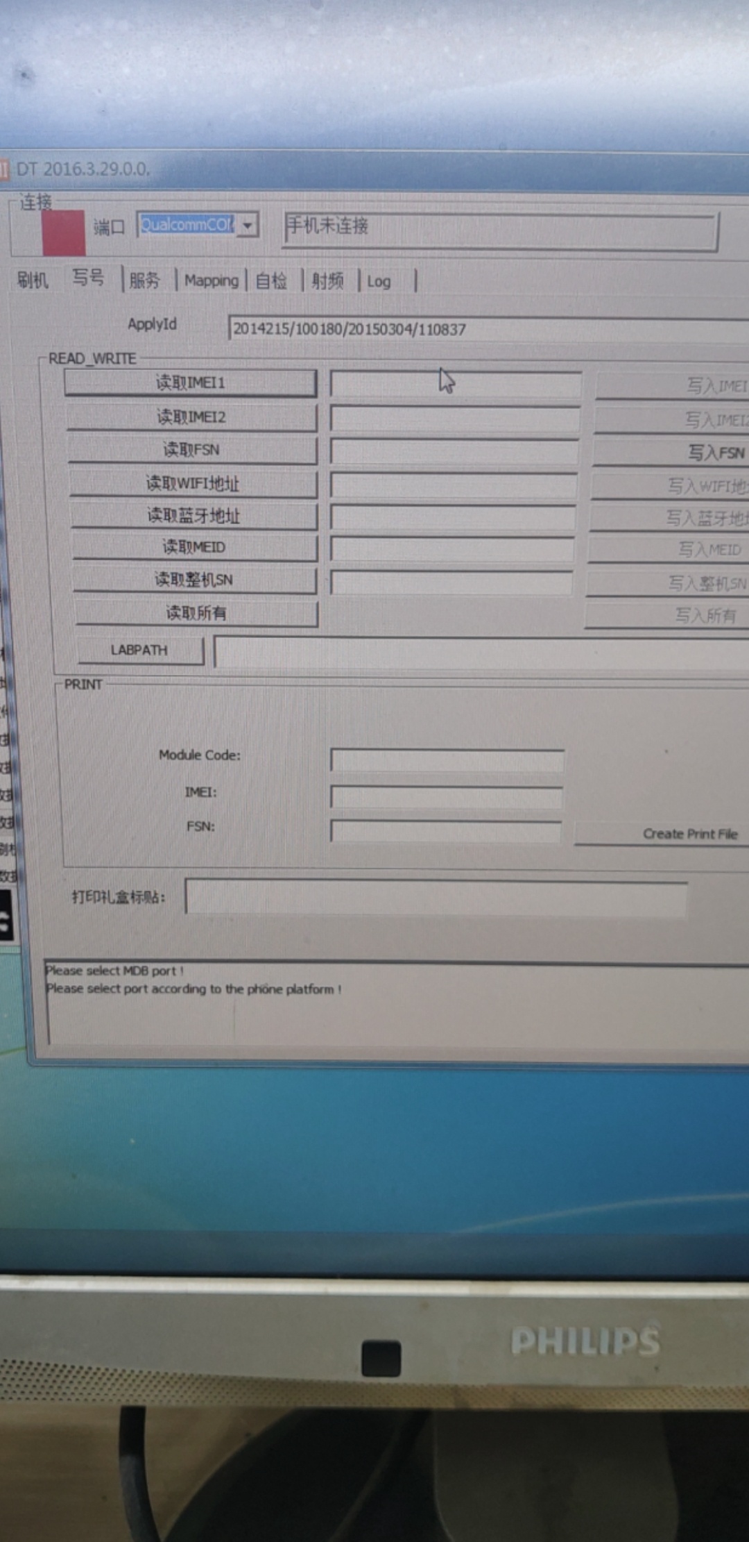

小米手机主板已经修了几年了,之前在小米售后工厂混了4年,后来出来单干,没想到水太深,层层加密,
就小米8开始吧!小米8小米MIX2s 小米MIX3 高通 CPU 845 刷机需要小米授权才能刷入,当然这个是有pojie的办法,后续在讲如何不需要编程器情况下直接动手制作!

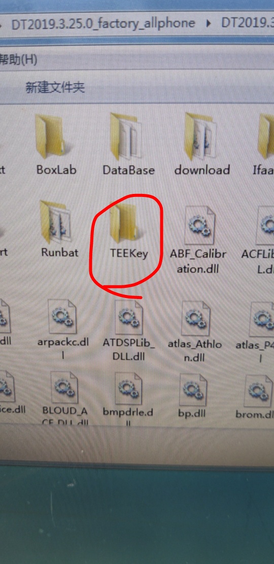

小米8 小米MIX2s 这几款手机64g字库容易坏 一般是海力士字库开机卡米的,百分之百字库问题,需要更换字库,在小米三级维修指导书里面也有说明更换全新字库先刷这个UFS NV包,,说白了这个包也就是个开卡的NV包,,注意刷这个包是带绑定的,也就是UFS NV里面带有RPMB这个加密分区绑定文件,一旦刷入 这个字库就已经绑定了,如果在想把字库更换到别的主板上是不可行的,所以拆机字库带RPMB这个分区字库都不能用,都用全新的,当然也可以找那种没有RPMB分区二手拆机字库哈!   RPMB分区里面有支付密码、指纹密码、基带文件,不懂的RPMB分区是什么的小白自己百度一下,这里就不解释了,更换完全新字库需要写基带,在你没有这把Key文件,基带是不能乱写的,因为基带是加密的,就算你用高通工具写上QCN 有信号,当你恢复出厂基带又没有了,Key文件在小米DT服务器里面,用dt工具写好基带,写入Key就可以刷用户小米系统了,小米dt工具是需要三级维修工程师账号登陆的,所以市面上可以有工厂NV包维修图纸就是不会有key这个文件, 后续有时间在讲如何pojie小米所有新款机型不需要小米授权直接刷机!

可以更换全新的128g或256,512g,前提是你要有key文件 ,如果没有key文件,更换上去只能用工厂系统,不能用小米官方系统,
