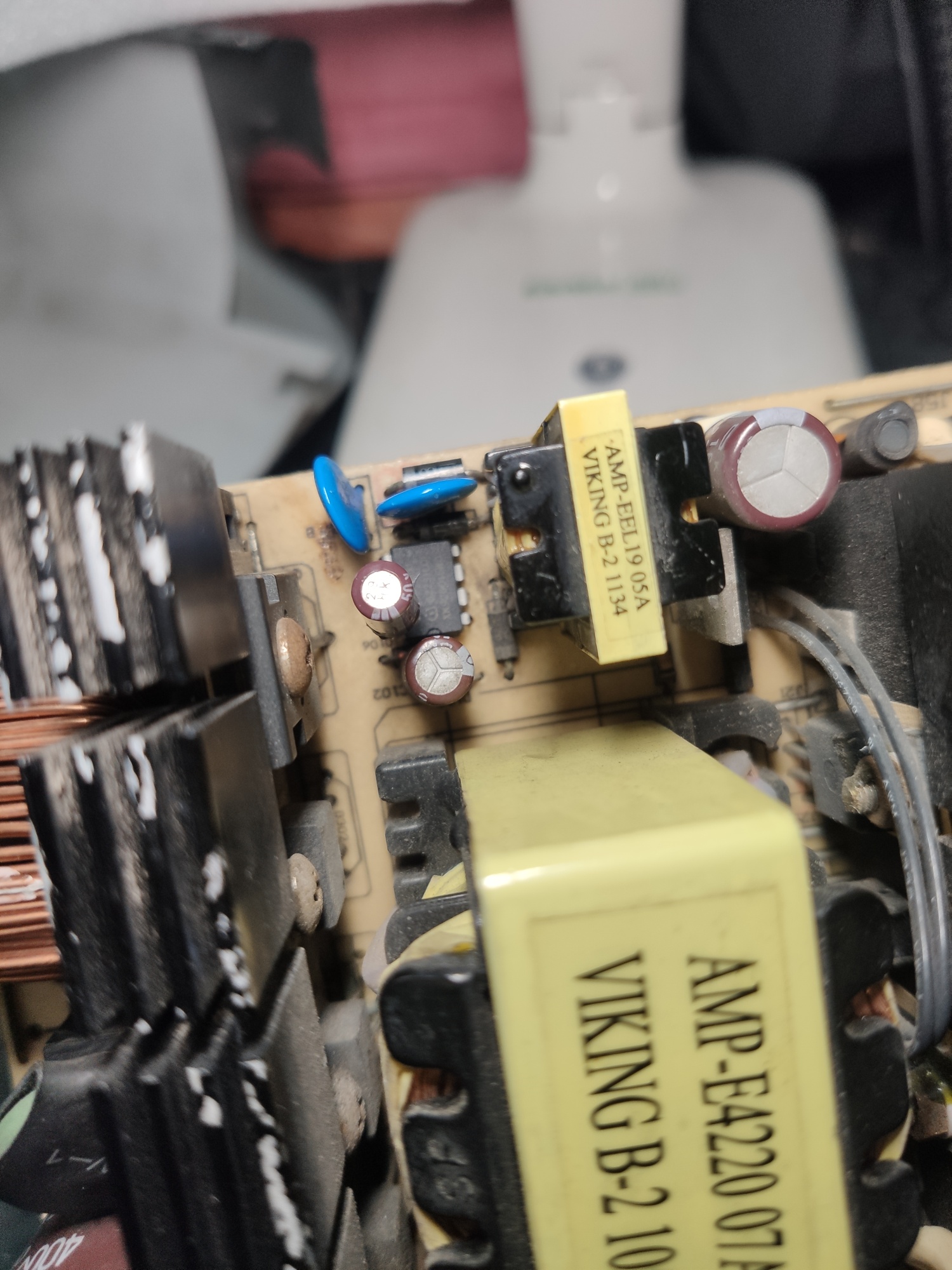

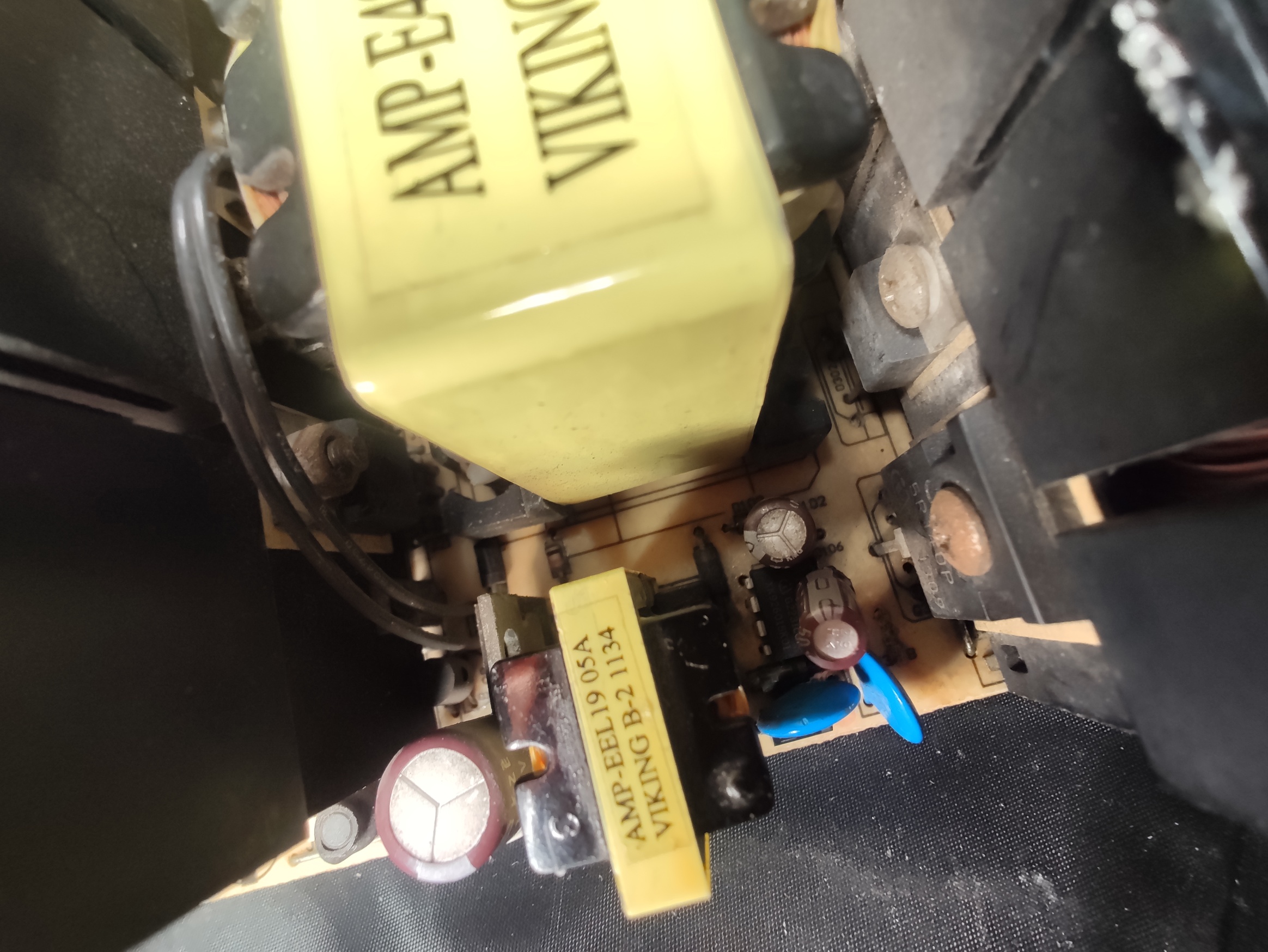

如题上电有pfc充电电流,大电容320v,但是无待机5vsb,待机芯片ICE3B0565第7脚无电压产生,这个第7脚的电来自哪里呀?搞不懂了。难道是我换的ICE3B0565也是坏的?不清楚到底是哪里的问题让待机电压不能产生。7脚的供电是内部产生?从哪里排查呢

查了下,这个芯片启动电压是来自于芯片内部的,如果待机输出电压一点都没有很可能就是芯片坏了,如果是待机输出有断断续续的抖动情况可以再查查二次供电(7脚VCC)……以上个人见解

想起来了,板子上原芯片是ICE3B0565我在淘宝上买的发了个ICE3B0565J我直接换上了,这俩不一样嘛?

问卖家,个人觉得应该是一个型号

不是一不一样的问题,你要确保脚位功能一样,就可以用,确保周边电路升压二级管,供电稳压二极管等正常,耦合变压器没烧断脚,耦合变压器的脚是否与大电容正级相连还是断开,负极也一样,和芯片相连的反馈光偶是否正常。就算买了一样的芯片回来,你没有查,可能上电直接挂掉,你会陷入一个死循环

结帖,换了个电容好了
