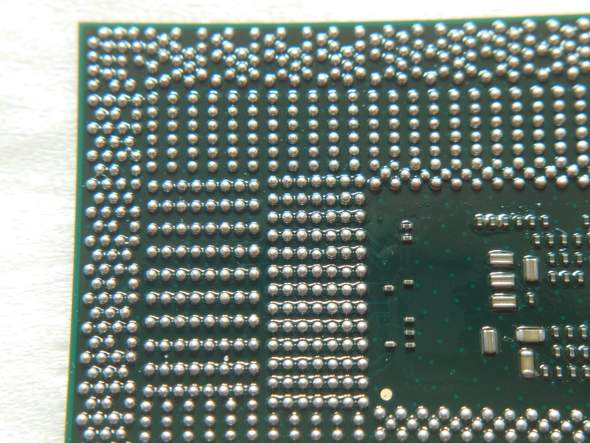

你这整个主板都烤到啊,背面的电容电阻不会掉吗?
wwerf 发表于 2023-02-20 19:20
不会,背面温度低,随便烤不会掉,不过已经核心挂了,这个核心本来可以显示,我刷个bios就不显示了,我重新换了板子依旧,应该核心坏了。

这样搞 损坏核心的几率非常大

为学来 发表于 2023-02-21 14:47
5-6次不坏才怪了 应该是刚网对位置有点偏差 现在的钢网不知道为啥做得西撇

维修达斯 发表于 2023-02-21 23:51
最多植球20次没坏,没那么容易坏,温度控制好就行
