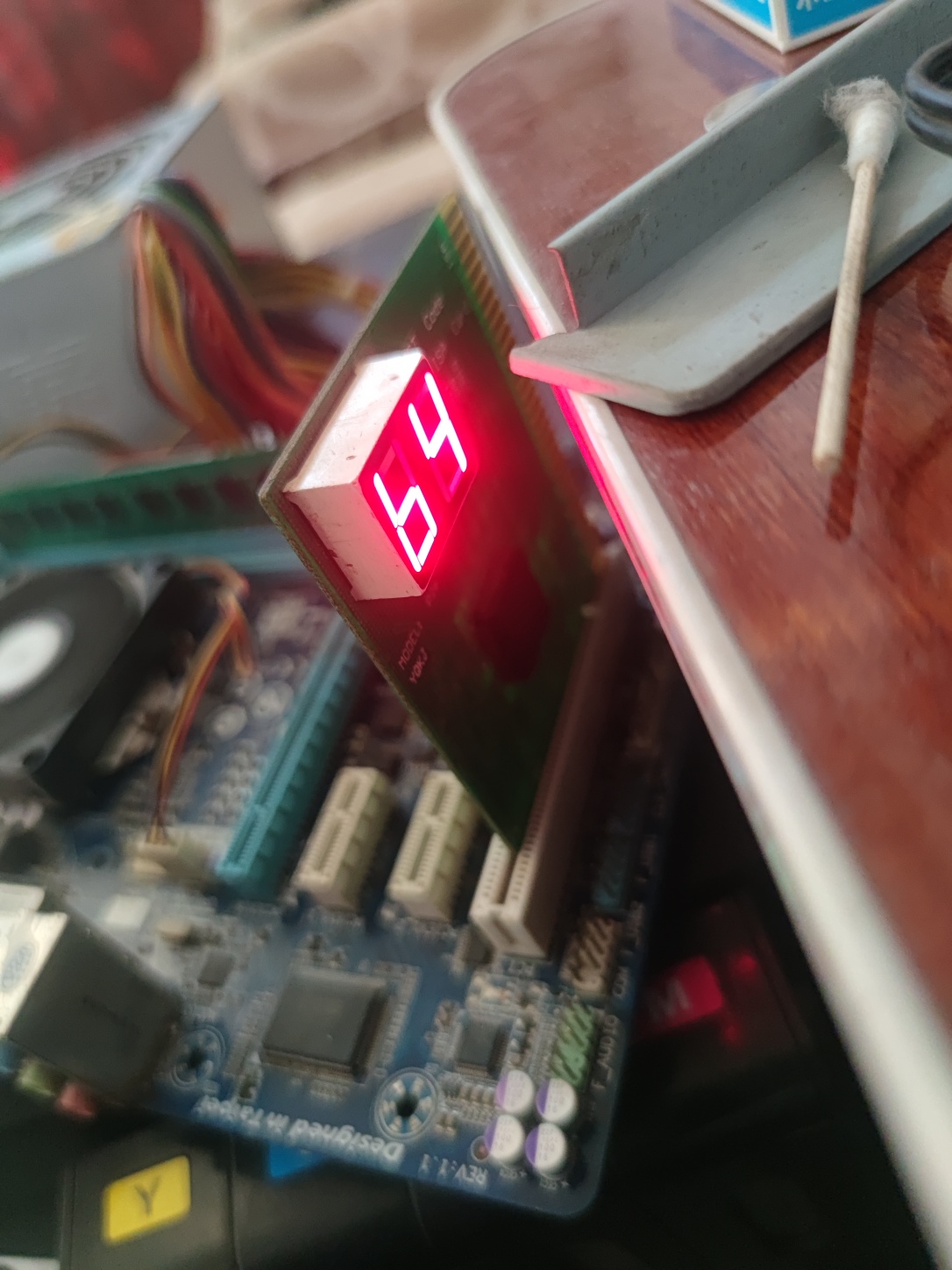

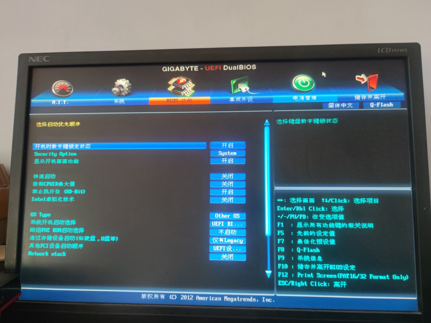

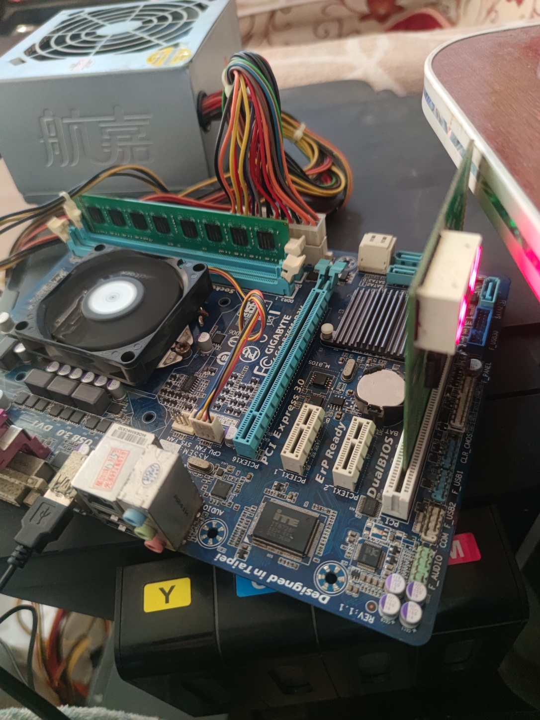

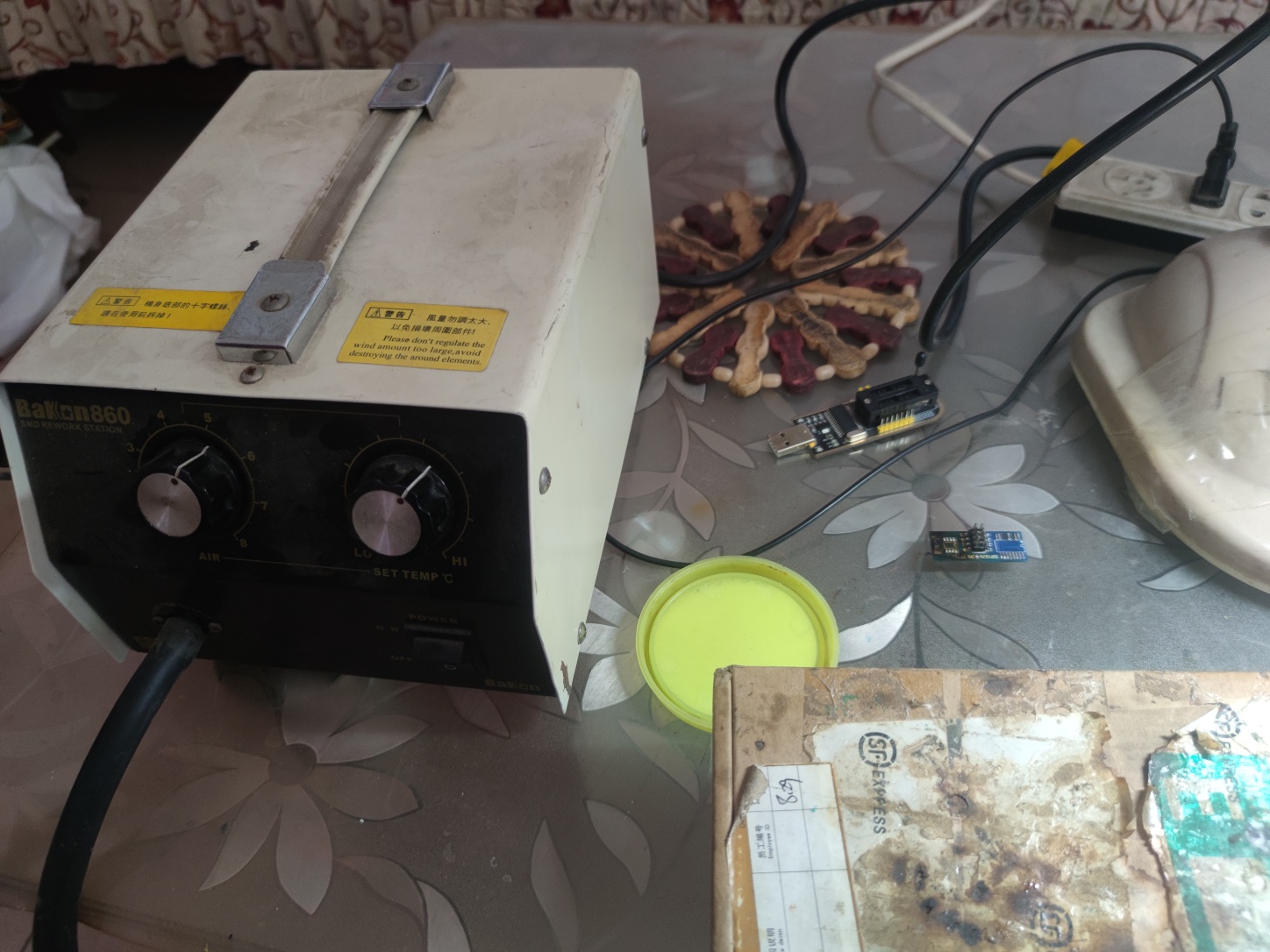

点不亮,不跑码,折腾的贼费劲,可算好了,两个bios芯片都刷了正常了。刷一个还不正常。四把刀的小白

请楼主或者群里大师们解释一下,为何刷一个不行?非得刷两个吗?
作者: 772787180    时间: 2023-2-21 18:07
我也不知道,反正技嘉是两个bios,按网上说的另外一个备份,我对调没用就刷了。

作者: 543828968    时间: 2023-2-23 16:18
技嘉的B75D3V不跑码必须两个BIOS一起,之前又是对调,又是刷一个都没用。

作者: aboem    时间: 2023-2-23 22:48
双联BIOS 以前不是说一个主,一个备用吗
作者: 张庆春AI    时间: 2023-2-23 23:13
你是不是刷那个后备的,要刷主要的
