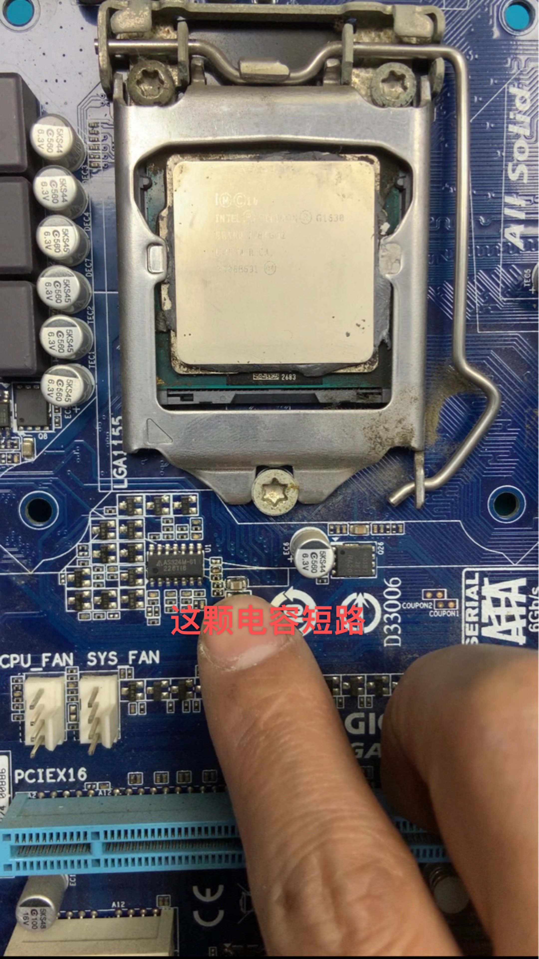

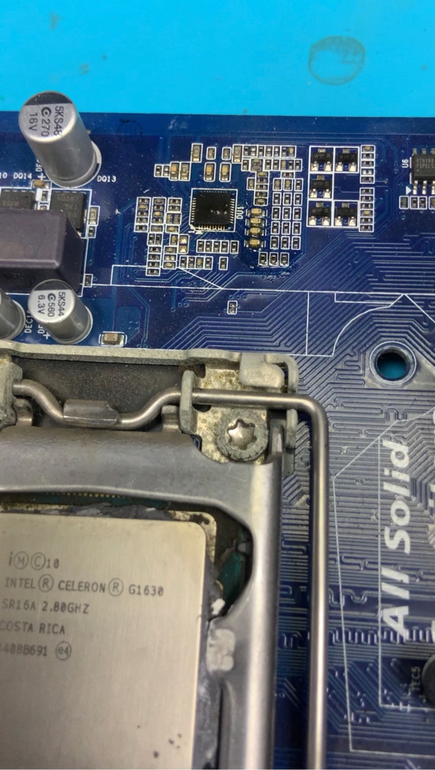

刚开始想着碰碰运气是不是加焊一下CPU供电芯片就好了,结果还是一样CPU冰凉冰凉的。后来想着测量一下有没有短路,所有极性电容都测量了一遍,没发现有短路的。然后在测量一下各大滤波电容时发现AS324M-G1边上一颗发黑的电容,一测量只有9欧,赶紧拆掉,好了

作者: chengchunxin    时间: 2023-3-9 11:33
这属于瞎猫碰上死老鼠吗,都不查系统供电工作条件的吗
作者: 13916984475    时间: 2023-3-10 00:56
是滴
