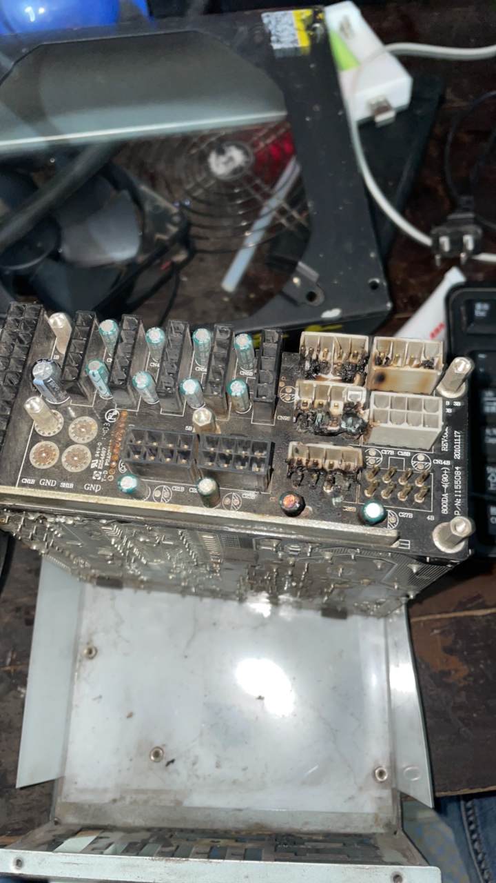

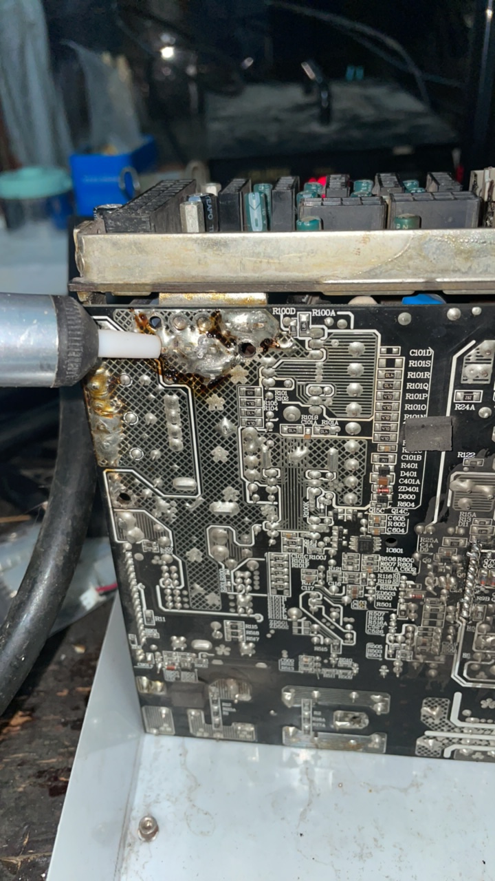

如题。热风枪开到480,风开到了最大 吹了一分钟还不行。 怕把电路板烧坏。请问各位大佬都是如何去除的

最后的图用烙铁拖开

用电烙铁加热在用吸锡器

用功率大点的烙铁

205焊台轻松拿下

好像是长城巨龙电源  详情 回复 发表于 2023-4-24 21:43

用上质量好的焊油有惊喜

加点低温锡中和一下

VX084VUw 发表于 2023-3-23 09:24
这电路板是用在什么方面的,能介绍下吗?
好像是长城巨龙电源

加点低温锡中和一下,多的部分用吸锡器,吸少了以后用吸锡带。
