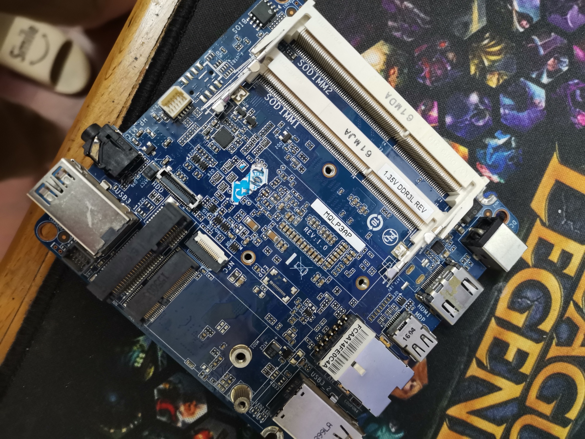

标题: 技嘉brxi3h 机器,待机0.03a电流,按开机到0.1a掉电就不重启
技嘉brxi3h 机器,待机0.03a电流,按开机到0.1a掉电就不重启,再按一个样子,每个电感都没明显短路,按开机的瞬间测每个电感,都有电压,这就奇了怪  待机3-5v都有,没有思路往下了
作者: df1240251503    时间: 2023-2-18 22:29
南桥挂了 多半
作者: df1240251503    时间: 2023-2-18 22:31
待机的时候 用 热成像照照 这个南桥 和u集成的  多半一套带走了
作者: u1451819    时间: 2023-2-19 00:39
我也怀疑南桥就是cpu挂了
作者: u1451819    时间: 2023-2-19 00:43
维修空间6 发表于 2023-02-18 20:51
按它的时序修,需要图纸点位下方有联系
这个我知道  但我想说  待机电压正常,其他的电压我也测了,按开机键瞬间都能测到,问题这样才没思绪,全部电压都有,按了开机键都会产生,但就是瞬间掉电
