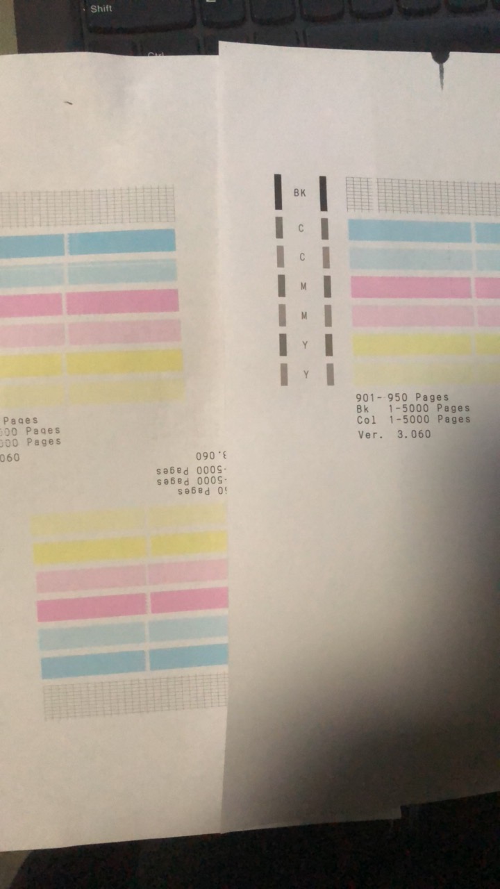

佳能G3800打印机
请大家看一下这打印出来的一条竖线是哪里问题吗?有知道的师傅可以讲一下,原因又是什么。
作者: 财色兼收    时间: 2023-2-19 08:12
光栅脏了 有油污
作者: 佳能售后    时间: 2023-2-19 08:13
财色兼收 发表于 2023-02-19 08:12
光栅脏了 有油污
是的光栅上有 润滑油擦干净就好了
作者: 百度0cVQL    时间: 2023-2-20 06:43
光栅脏了 有油污
没有脏,应该是墨车的事,到时候我换一个就知道了,感谢朋友的鼓励和支持。
作者: 财色兼收    时间: 2023-2-20 08:43
绝对是光栅问题
作者: 百度0cVQL    时间: 2023-2-20 08:55
财色兼收 发表于 2023-02-20 08:43
绝对是光栅问题
行,我这就换一条试试,到时回复你
作者: 财色兼收    时间: 2023-2-20 14:45
百度0cVQL 发表于 2023-02-20 08:55
行,我这就换一条试试,到时回复你
擦擦就行了
作者: kous123    时间: 2023-2-21 17:18
擦的时候轻一点
作者: 百度0cVQL    时间: 2023-2-22 05:58
kous123 发表于 2023-02-21 17:18
擦的时候轻一点
没明白你的意思?
作者: 百度0cVQL    时间: 2023-2-22 05:59
财色兼收 发表于 2023-02-20 14:45
擦擦就行了
怎么擦擦哪里?
作者: nhp001    时间: 2023-2-24 11:19
换头了吗,这个感觉还是光栅问题,估计你换头还是不行吧
作者: kous123    时间: 2023-2-24 13:20
光栅沾污。如果不知道光栅是什么,淘宝上门查一下,手头上没有照片。
作者: 百度0cVQL    时间: 2023-2-26 11:16
好的感谢老师傅的帮助
