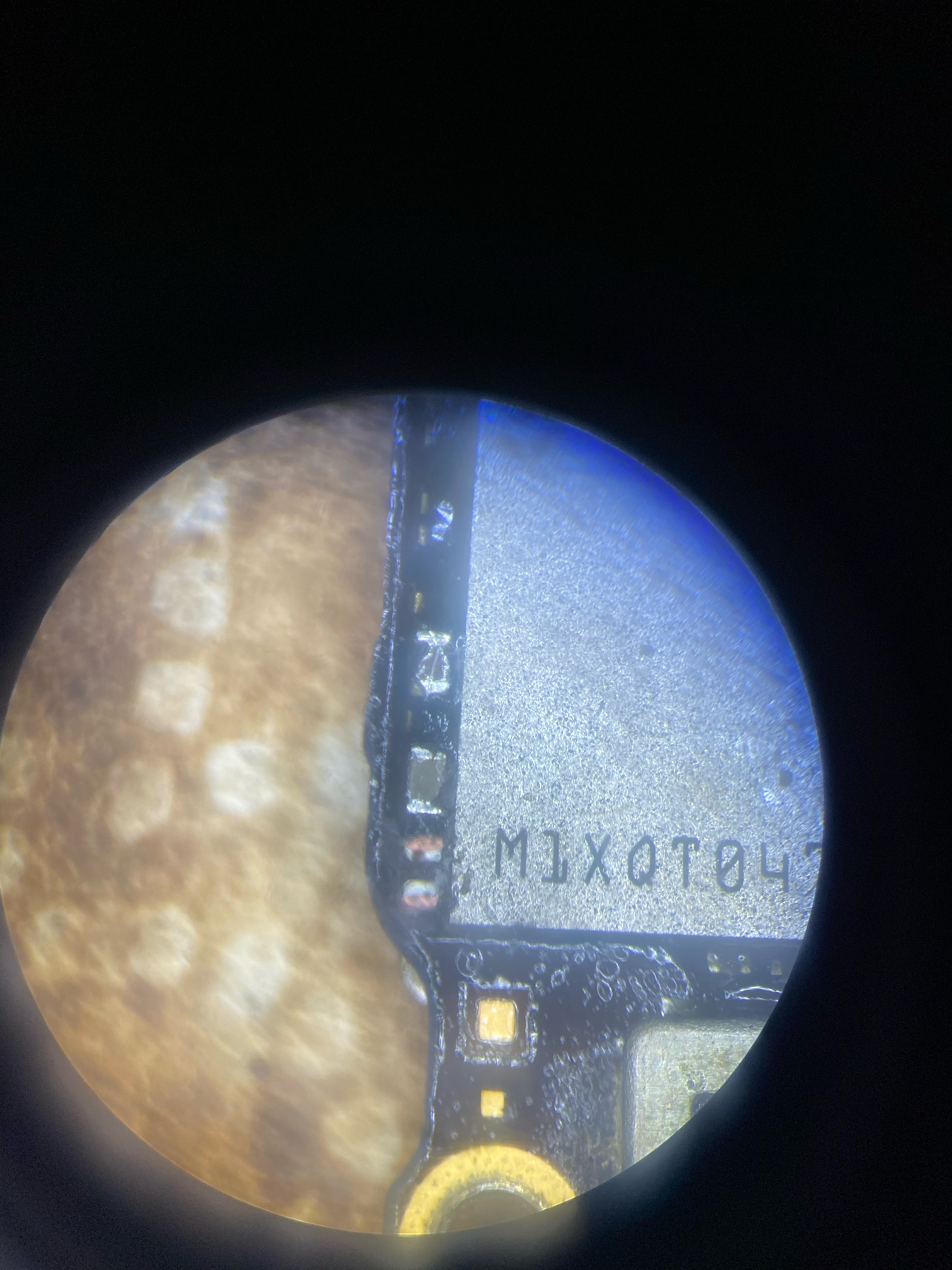

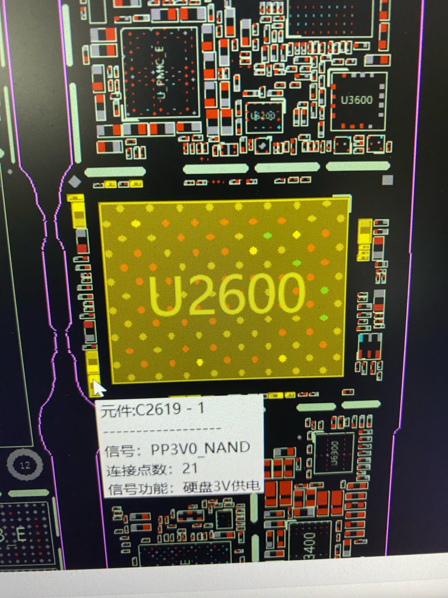

开机一安多然后打开点位图找供电线路测试查到硬盘3v供电电容短路
熏上松香发现电容c2619融化挑掉测试阻值回来了装机开机测试完美解决
