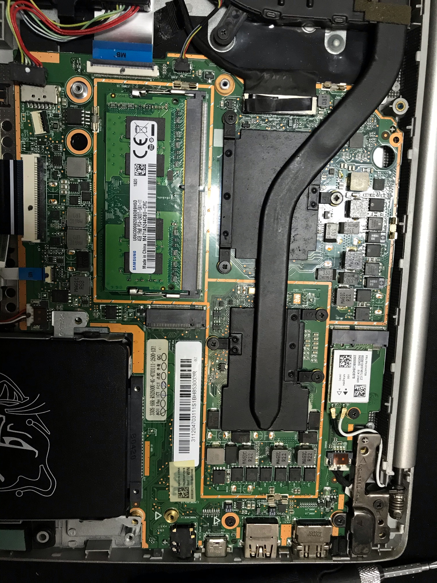

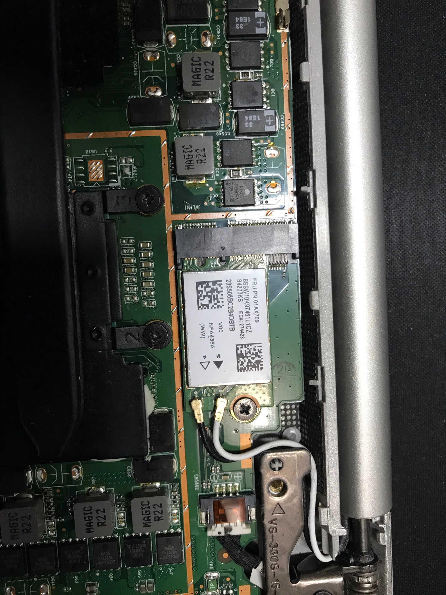

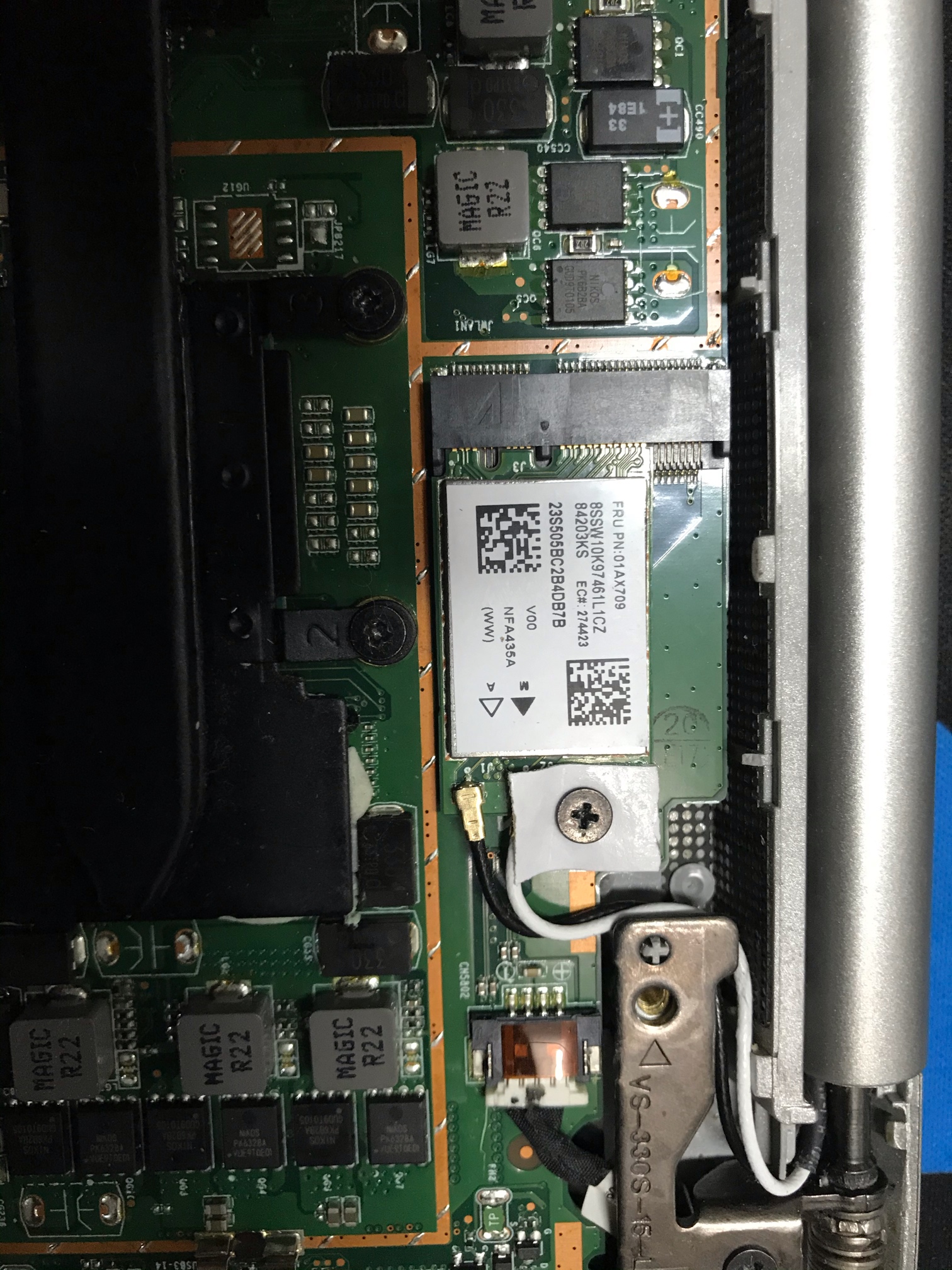

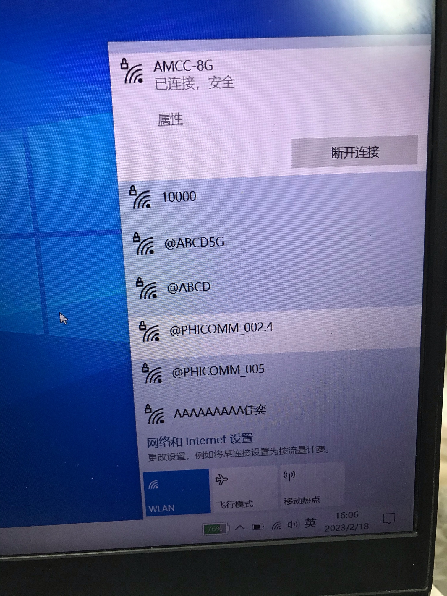

碰到过好多次了,15寸,13寸的联想小新潮7000,经常找不到无线网卡,有时重启一下,有时重装一下驱动,有时重插一下无线网卡就好了;可是用不了多长时间就又找不到了,挺折磨人的,找了好多次原因都找不到;最后想了个办法,把无线网卡安装螺丝的位置,用绝缘胶带把金手指和螺丝隔离起来。这样处理有些不太负责,不过用了几个星期没有再出现问题,就这样吧,记录一下,恰点烂钱,要吃饭的嘛

难道对地短路了吗?
作者: BI4VFP    时间: 2023-2-18 21:10
按道理来说垫起来应该也没提有太大区别
