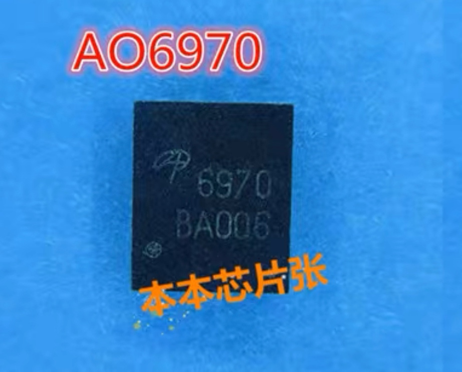

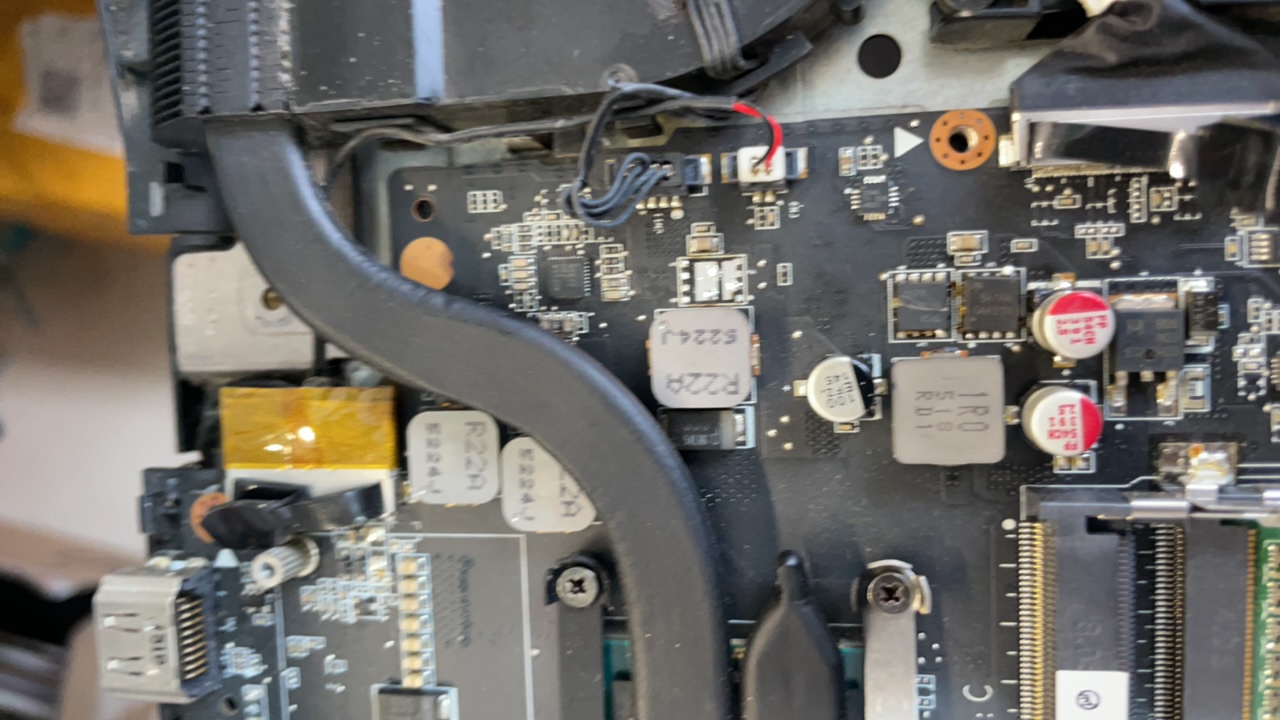

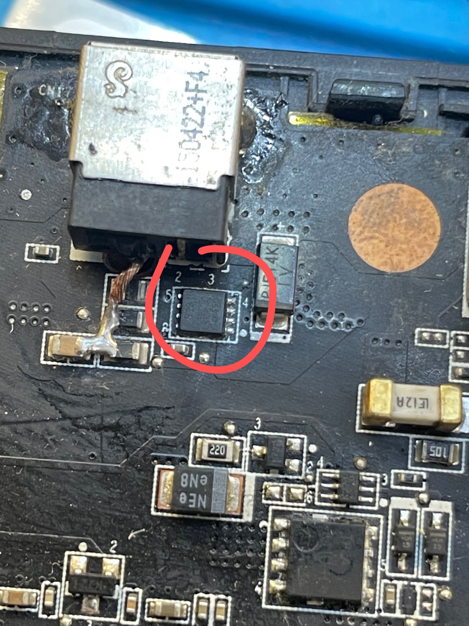

标题: 雷神tr911 s2b短路不开机 [打印本页]
作者: maaarg    时间: 2023-2-18 10:34
标题: 雷神tr911 s2b短路不开机
雷神911 s2b  插电充电器灯不亮了,检测主板短路,这个芯片发烫导致,芯片丝印8131  450   不知道这是个芯片,某宝也查不到,有没有大神告知一下,或者可以代替的   感谢
作者: 海韵之恋    时间: 2023-2-18 10:48
这个芯片发烫是后面短路引起的,先把短路给找到。
作者: maaarg    时间: 2023-2-18 10:55
海韵之恋 发表于 2023-02-18 10:48
这个芯片发烫是后面短路引起的,先把短路给找到。
谢谢 我再试试
作者: changqing12    时间: 2023-2-18 11:18
后级短路了,
作者: maaarg    时间: 2023-2-18 13:44
海韵之恋 发表于 2023-02-18 10:48
这个芯片发烫是后面短路引起的,先把短路给找到。
你好找出来了是这个mos管的问题,把它去了,不短路了,开机风扇一直转,屏幕不显示,是没有装这个的问题吗
作者: 盛娟清铖    时间: 2023-2-18 15:39
无非就是N沟道P沟道的管子   去料板摘着试试
作者: 天宇科技    时间: 2023-2-18 16:53
cpu 旁边的 复合供电管问题。cpu 堪忧 了。
作者: 15578878003    时间: 2023-2-21 15:31
天宇科技 发表于 2023-02-18 16:53
cpu 旁边的 复合供电管问题。cpu 堪忧 了。
瞎说,没看到刚从
作者: maaarg    时间: 2023-2-21 17:33
盛娟清铖 发表于 2023-02-18 15:39
无非就是N沟道P沟道的管子   去料板摘着试试
现在找到了这个芯片问题,我把他取下来,换了几个新的,一开机就又烧了,
作者: zhao5900    时间: 2023-2-21 21:51
一定还有后级短路 在检测一下
作者: 圣《友顺达》    时间: 2023-2-22 17:42
后级短路,不把短路地方解决换多少配件照样烧坏
