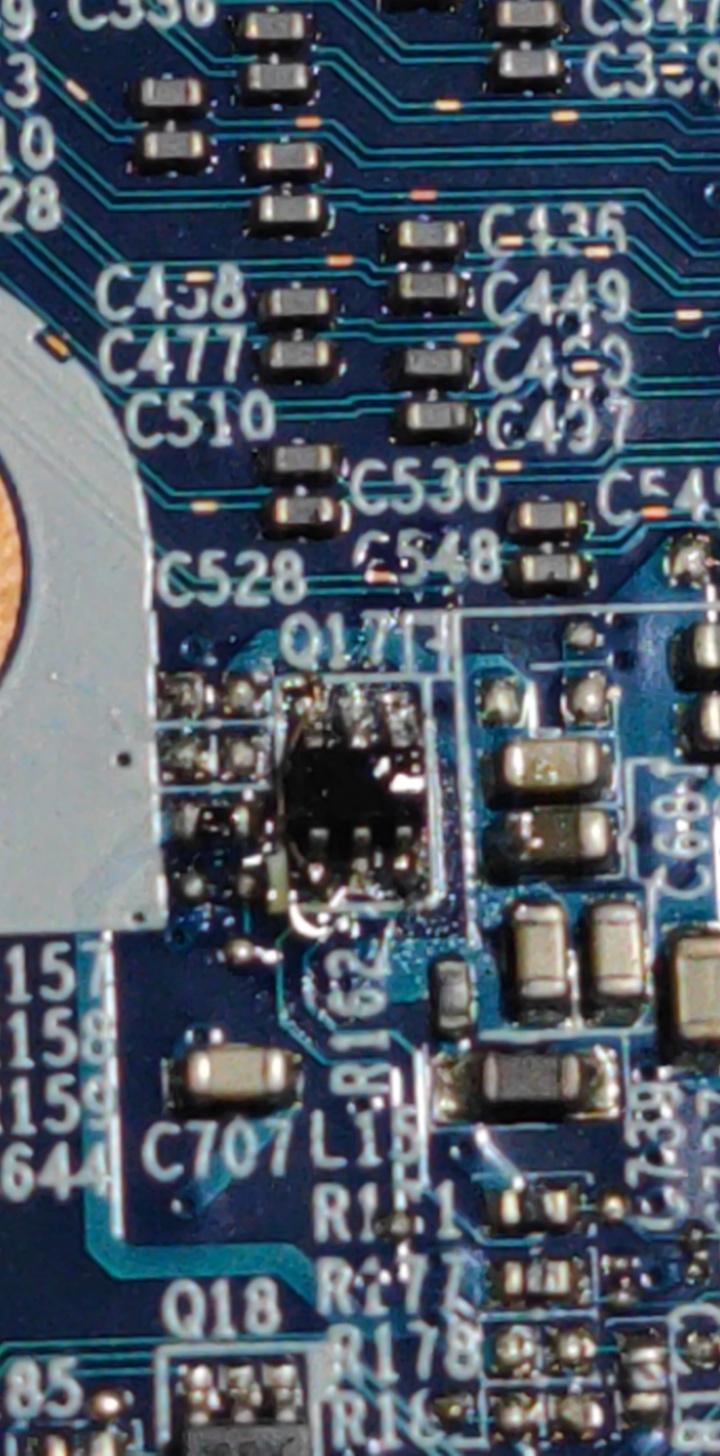

板号:6-71-N95T0-D02B
问题:开机3分钟左右报警滴滴滴的响风扇强转,等一下掉电
测得q17,1和4脚只有1.7V左右,把1和6脚短路,3和4脚就解决了。
手机坏了,拍的不清。看视频应该也知道那个芯片了。
[video=http://appatt.chinafix.com/pic/20230217/1676641870794646_661.jpg]http://appatt.chinafix.com/video/20230217/1676641865472164_486.mp4[/video]
如果改了还是掉电,把显卡风扇改长转试试。
