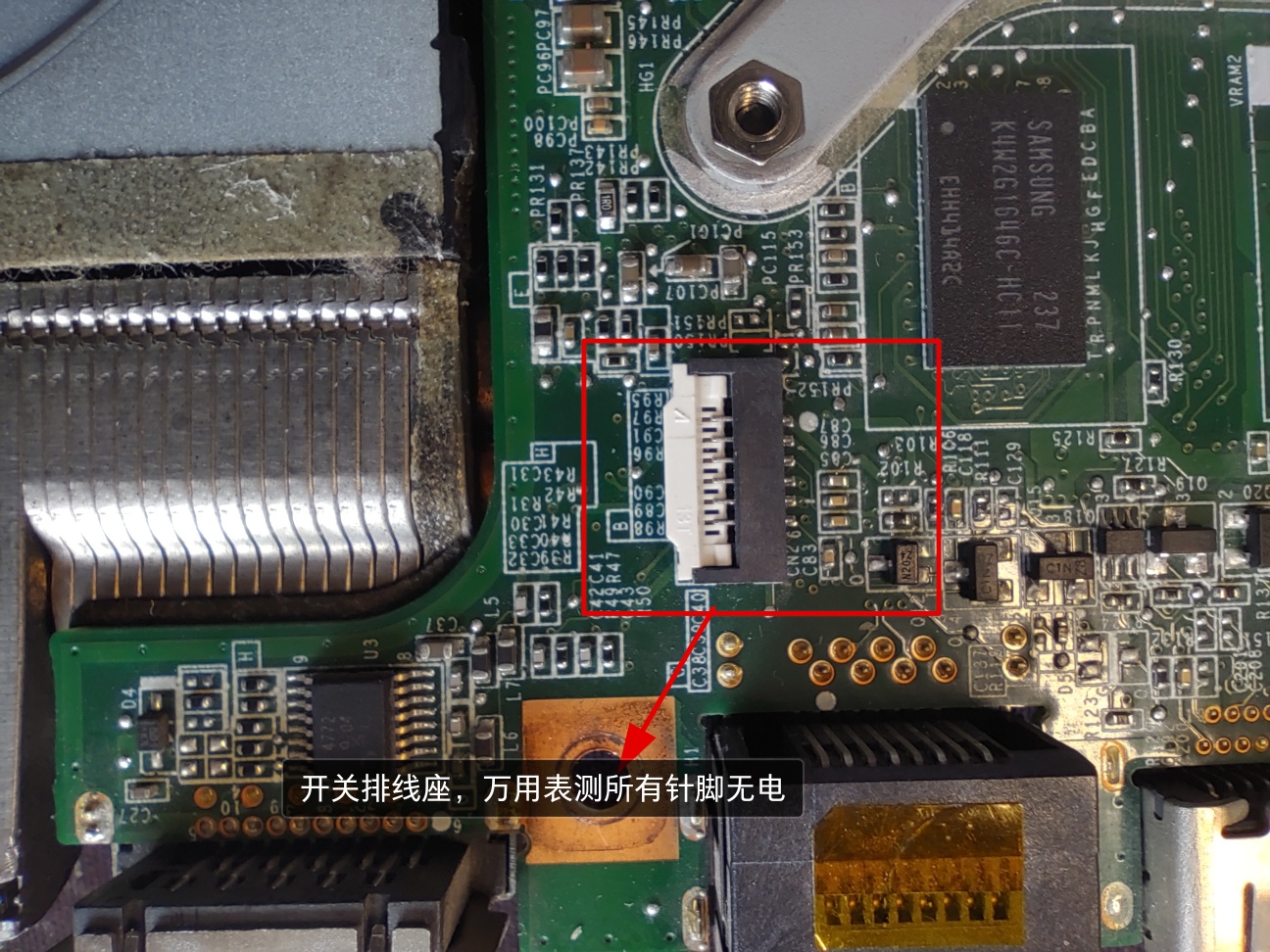

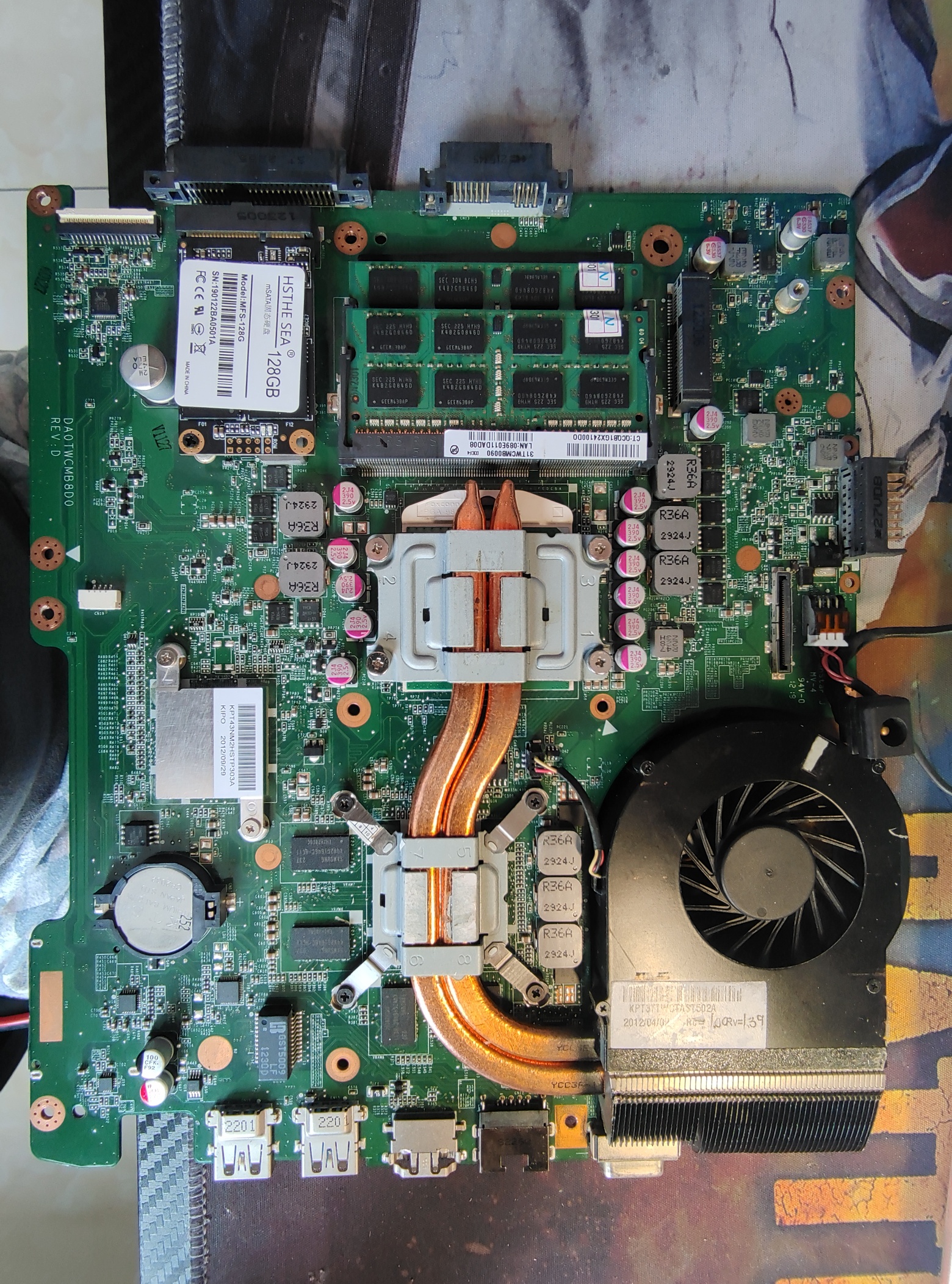

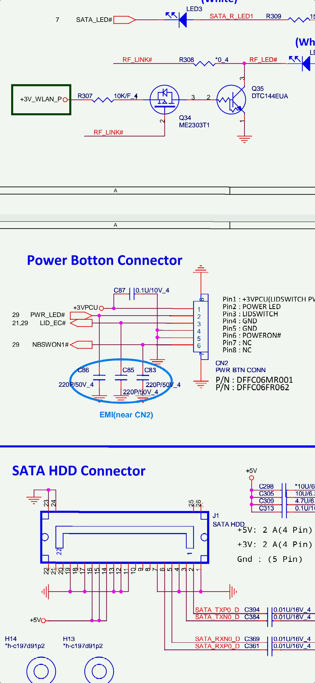

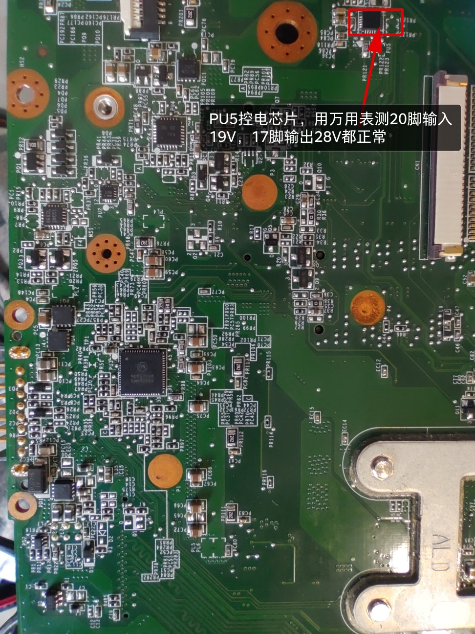

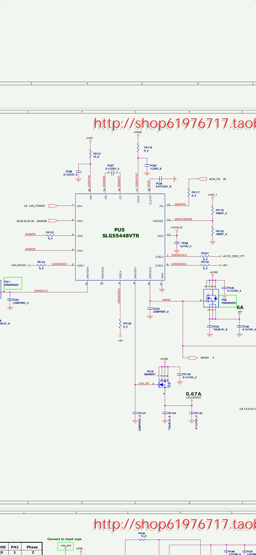

拆机的时候,是关机状态,但是电源插在主板上,拆的不小心碰到碰到机箱铁片,然后就点不亮了,输入端有电,控电芯片也是好的,开关排线没电,这个主板,公共点怎么接,我想烧机试一下,求大神帮忙

公共点很多 如题就是一个位置
非专业不建议烧机……避免扩大故障
