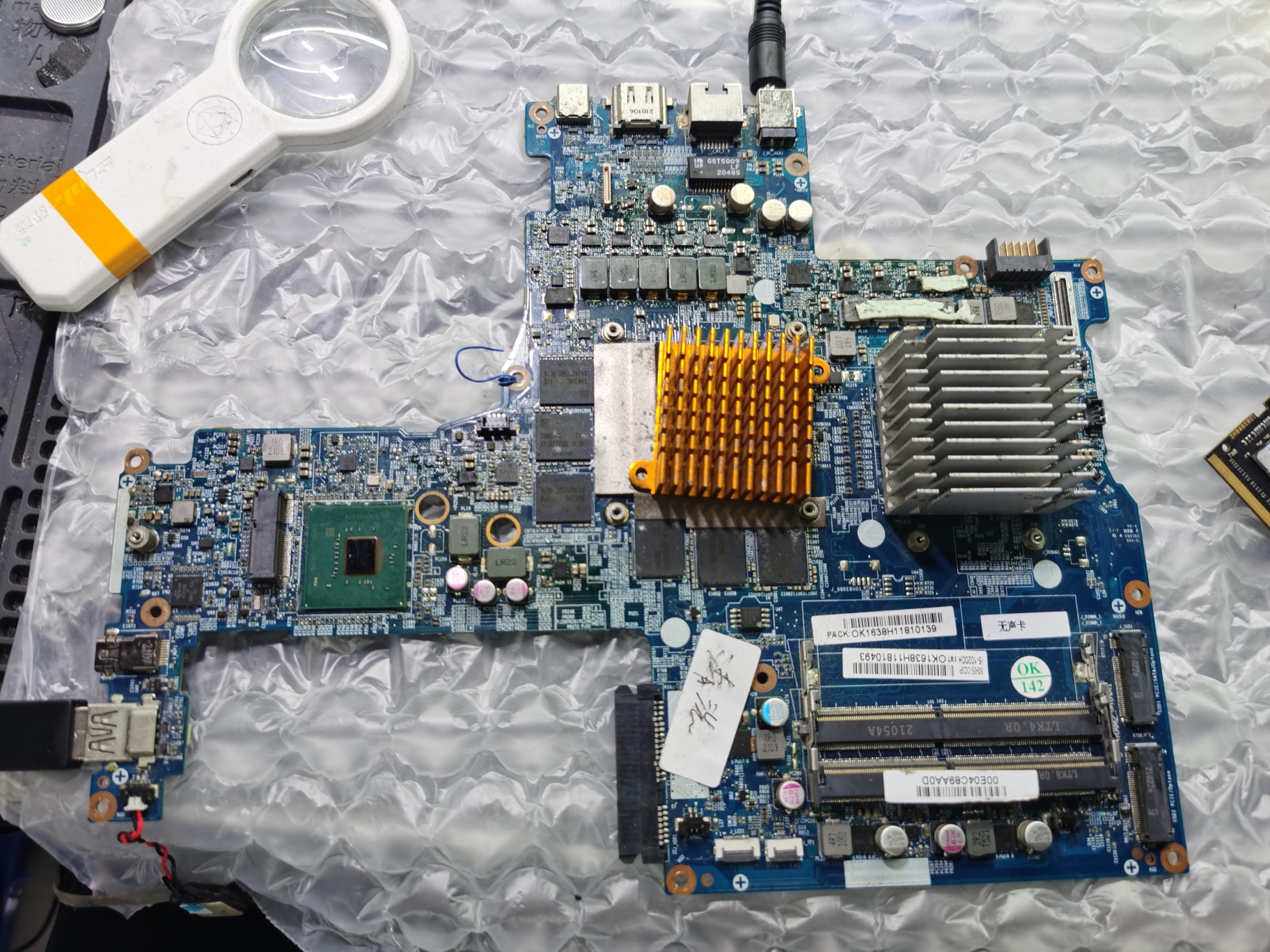

标题: 神舟NH50DPMB-0D跑死电流
开机跑死电流,内存只读了一下,所有电压到有了,装内存和不装内存电流也是卡在1.8A-2.0A左右就不动了,有大师指导下嘛
作者: 黄鑫船    时间: 2023-2-17 18:20
1、刷BIOS;2、测一下平台复位和各路时钟;3、查CPU的各个供电、时钟、复位;4、如果条件都正常,就先换CPU吧
作者: wuaook    时间: 2023-2-17 21:54
这机子 u坏的特别多 ,如果要修先按船长大佬的方法修
