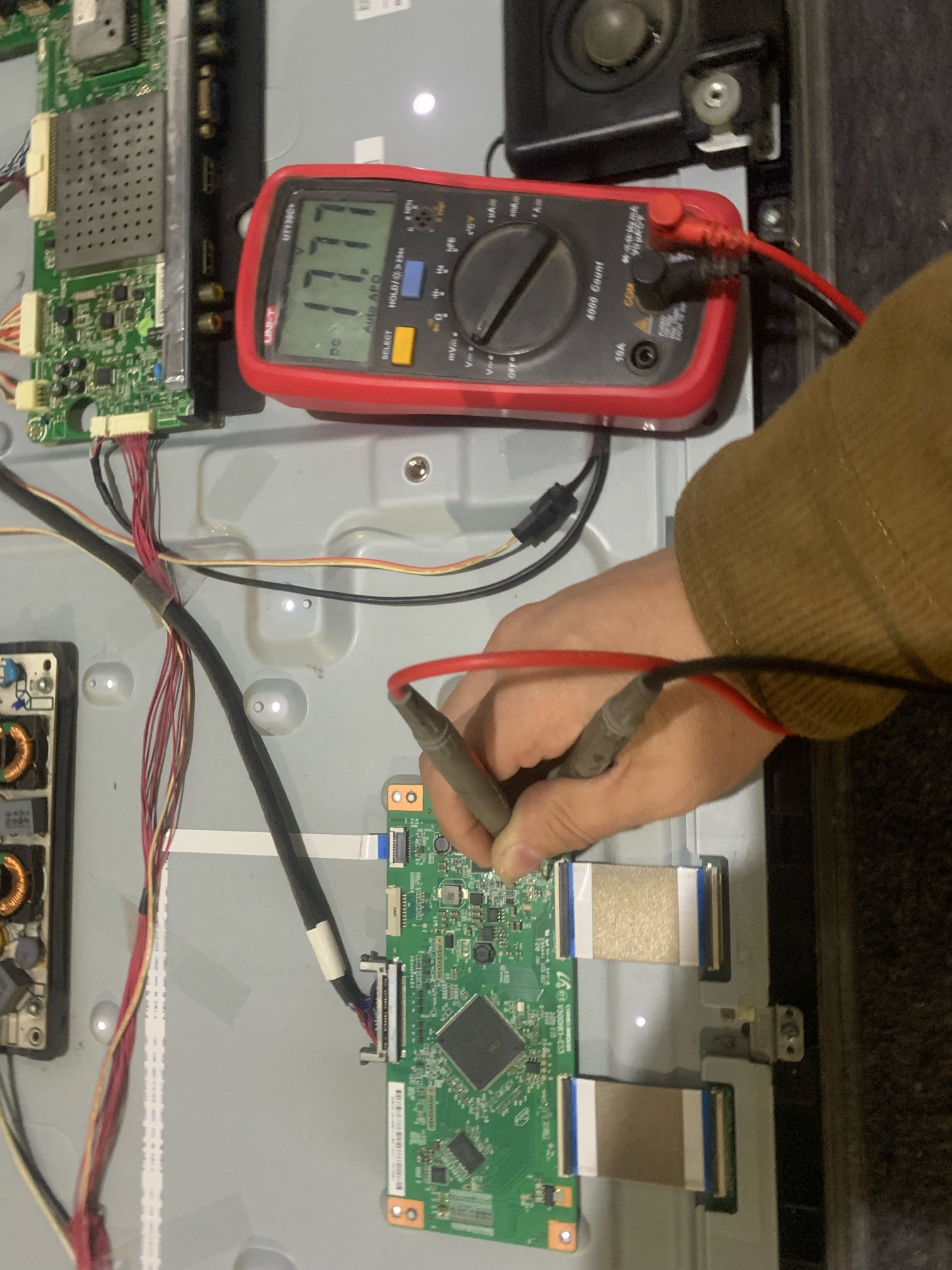

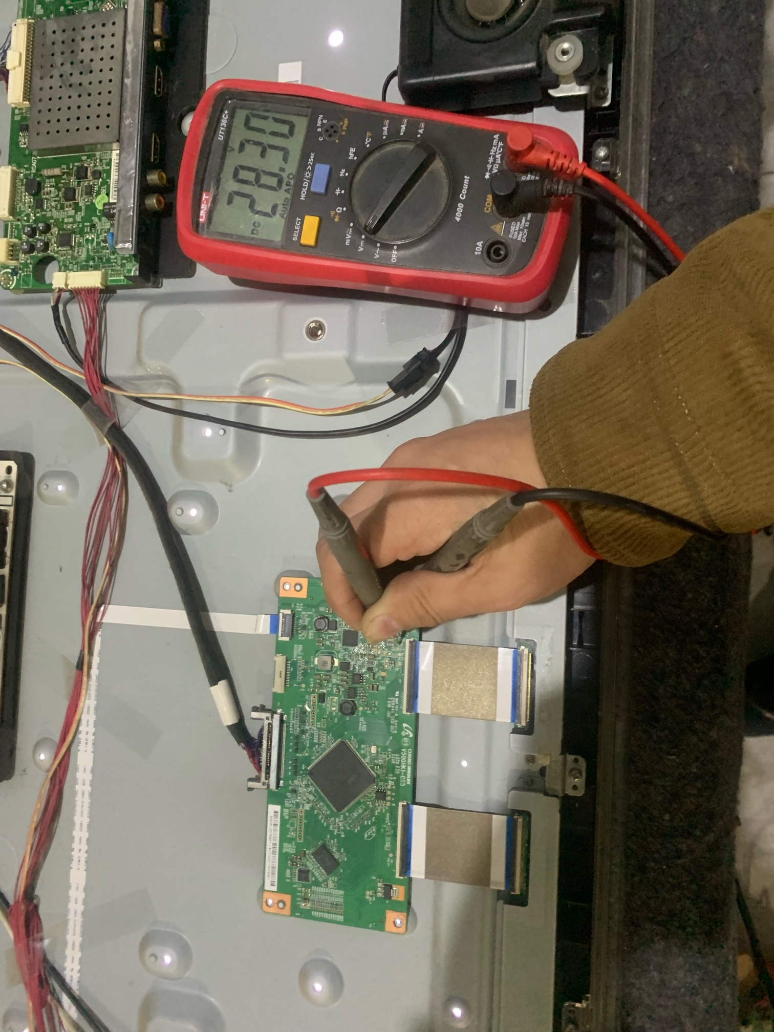

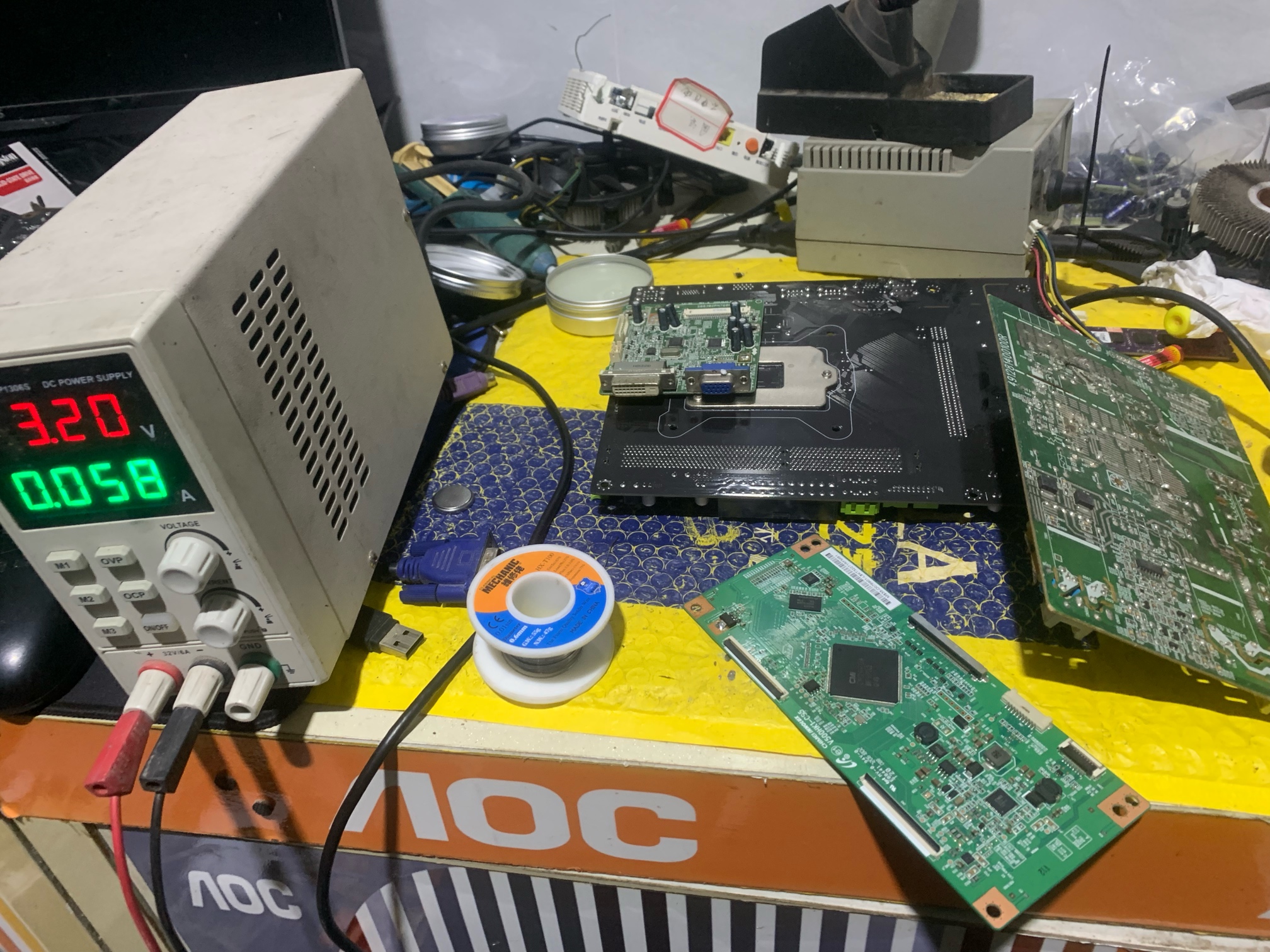

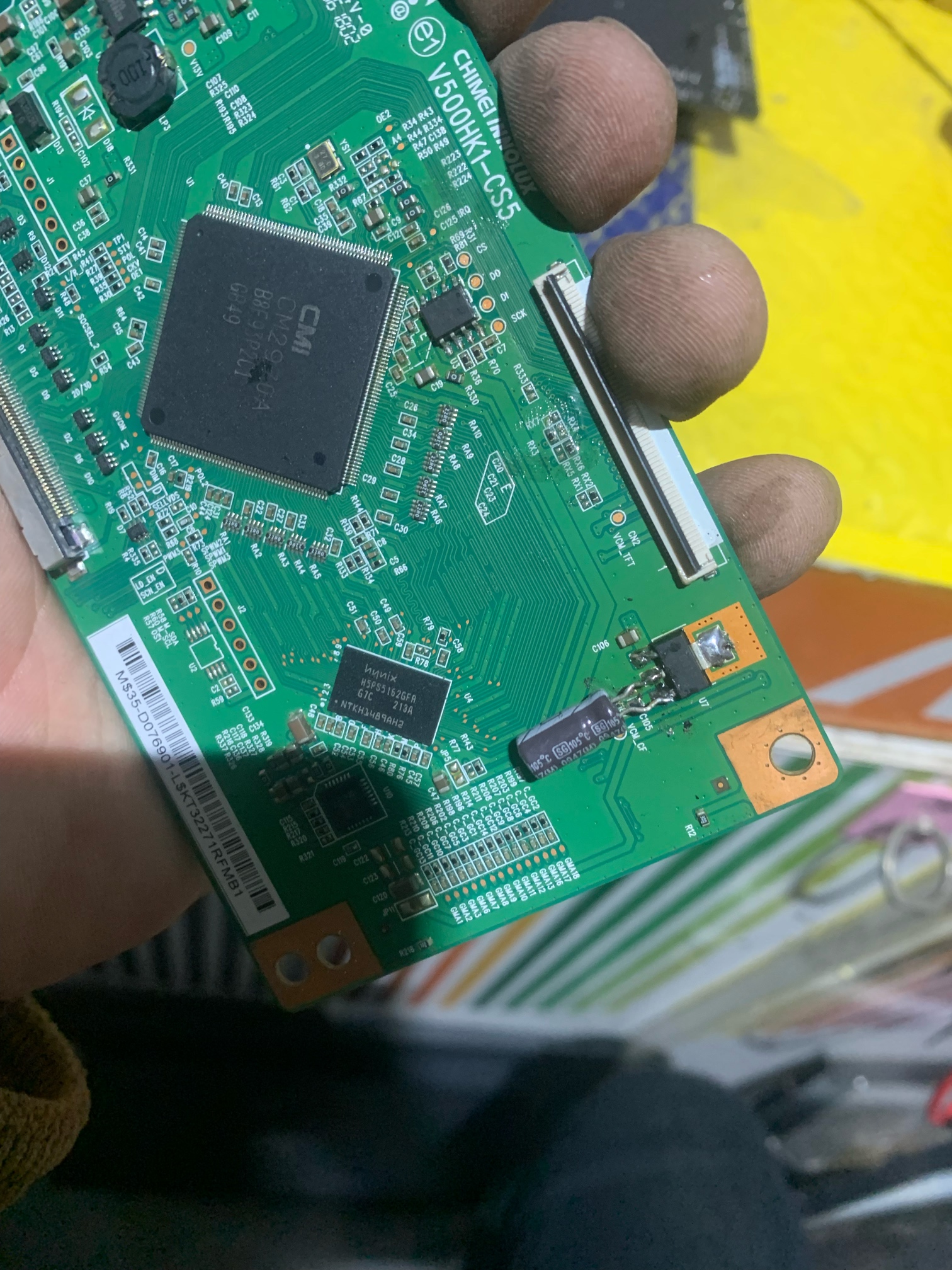

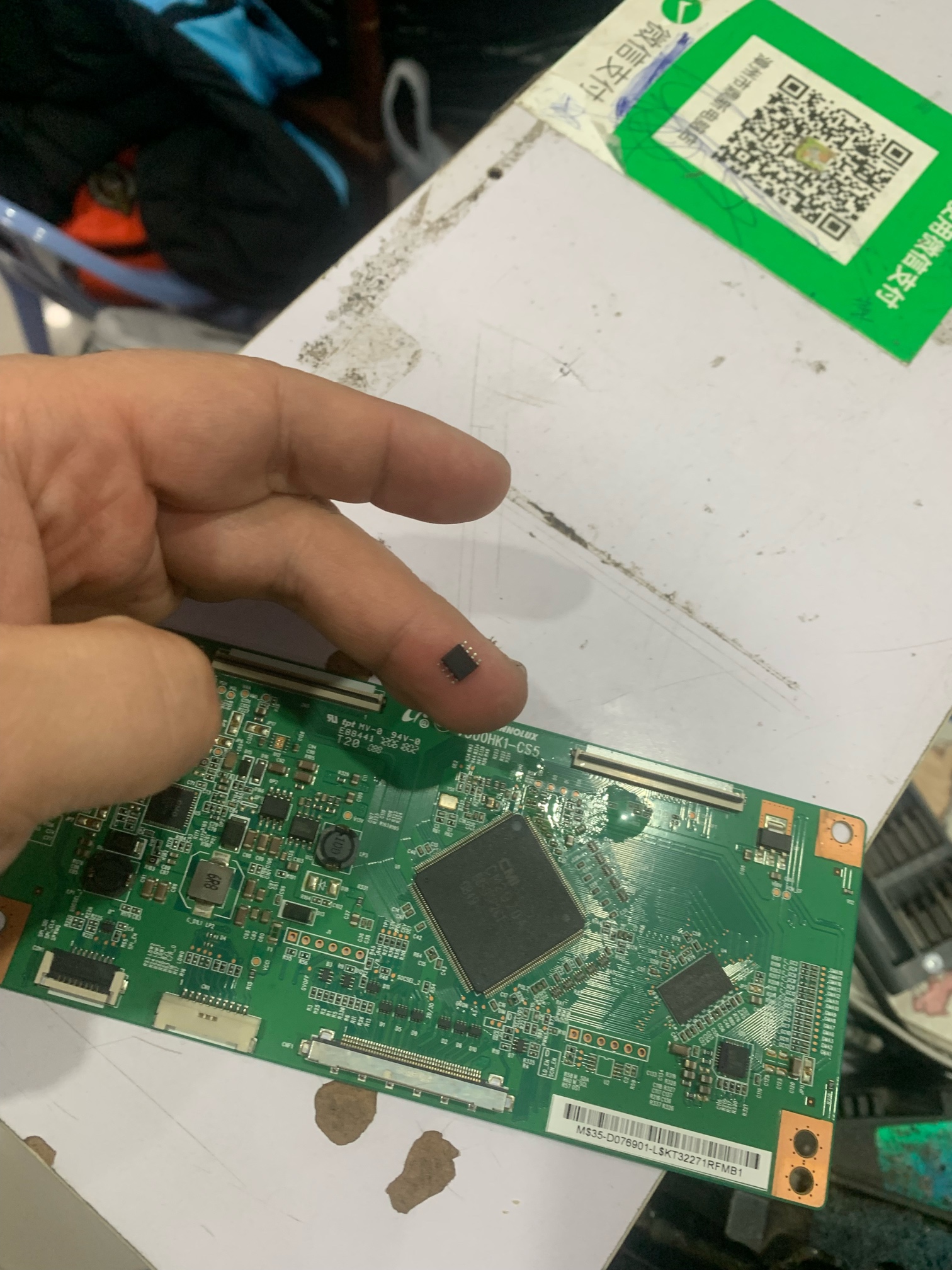

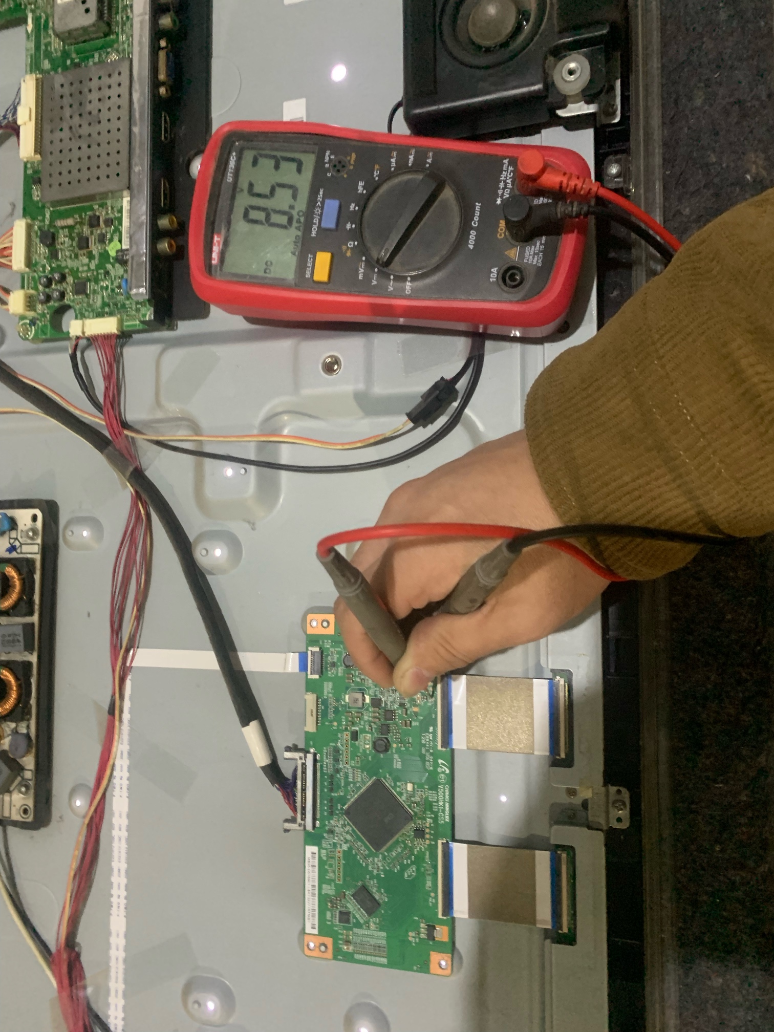

标题: 海信50寸,灰屏!

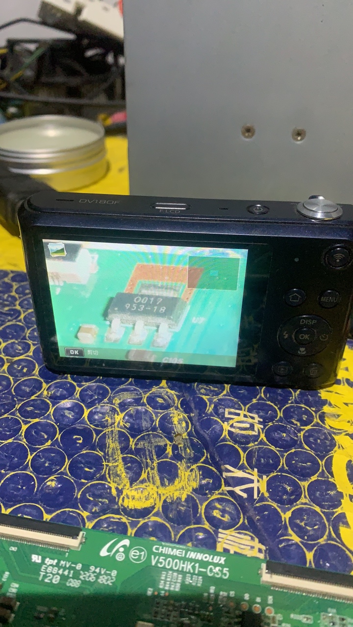

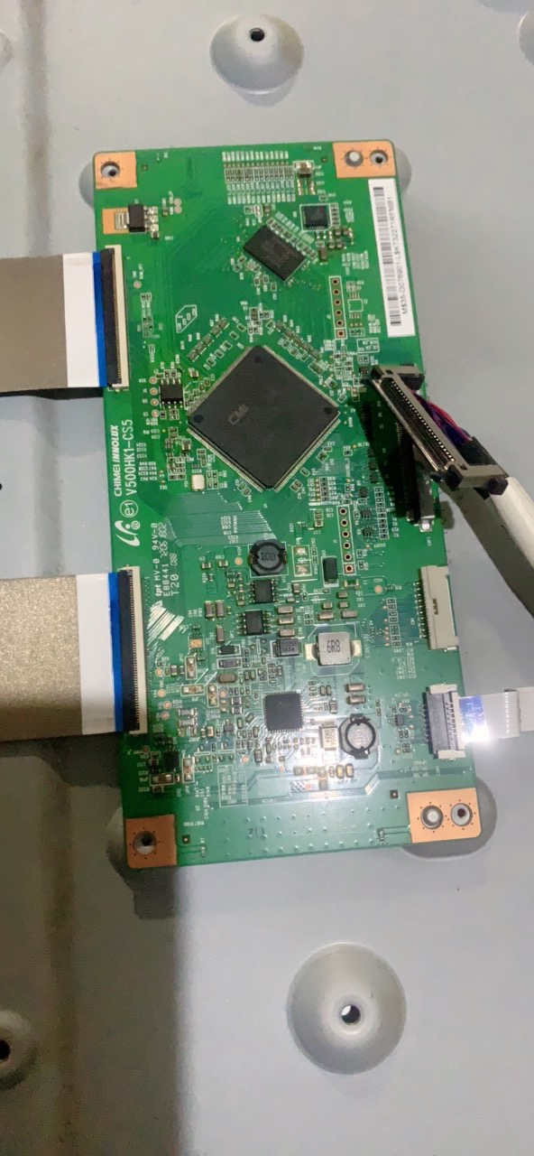

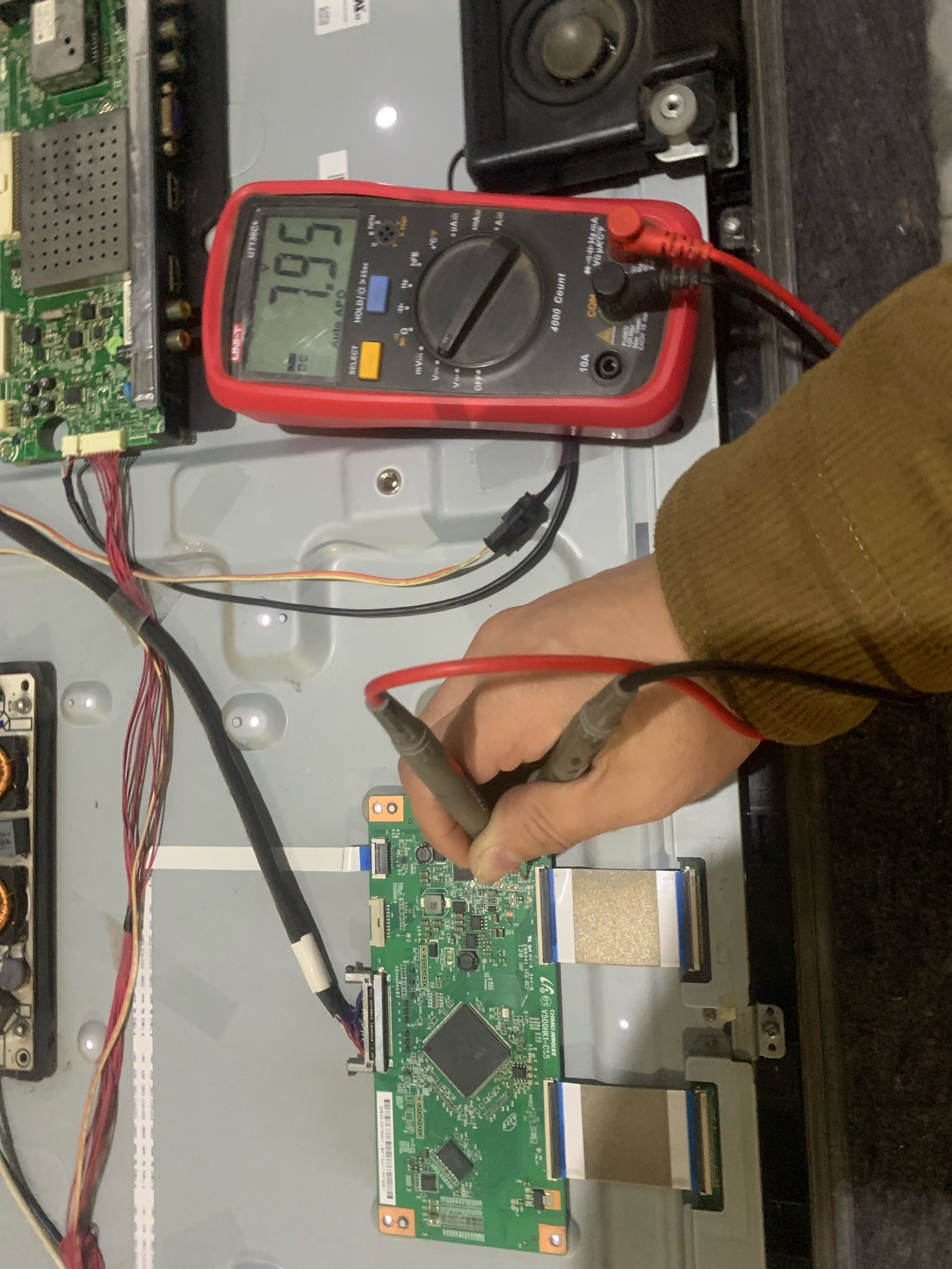

切记要先测电压,不要盲目捣鼓
以为通病先搞逻辑板数据。。。结果内存3.3转1.8没电压。。。。
拆下来发现是好的。。难道过流保护??加个电解电容,冷机测试正常,交货!!
[video=http://appatt.chinafix.com/pic/20230217/1676598104410051894.jpg]http://appatt.chinafix.com/video/20230217/167659810440990617.mp4[/video]

作者: 董晓亮    时间: 2023-3-27 16:30
加个电容能解决3.3转1.8无电压输出 ?这个厉害了!
