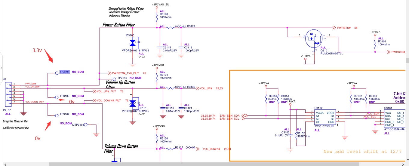

这个标注好像电压应该是1.8v的,测试开机键3.3,音量上和下都是0v。正常吗
作者: a3226118    时间: 2023-2-17 11:05
就是3.3V的,上面不是有一个3.3V的上拉电阻吗,1.8的那个不是的

已经解决了,谢谢
