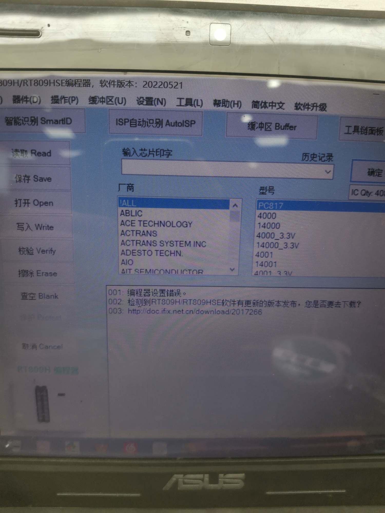

如图,编程器设置错误,请问怎么解决?
作者: 月饼    时间: 2023-2-16 18:42
装rt809f的软件
作者: u1460084    时间: 2023-2-16 19:06
月饼 发表于 2023-02-16 18:42
装rt809f的软件
非常感谢!

软件安装错误
作者: 冯光炽    时间: 2023-2-19 07:21
用错软件了,你要下载809F的软件。不要下载809H的。

软件下载错啦。要下809f 的。
作者: u1460084    时间: 2023-2-19 22:34
这里备注一下,在老师傅哪里用的是Win7系统,装的就是RT809H,可以用。但是在我这里就死活不行,装RT809F就可以正常使用了。

作者: GzJax    时间: 2023-2-20 13:57
这是809H软件,要适配你手中的809F得用对软件

软件下载错了,装RT809F的软件,官方下载连接汇总地址。http://www.ifix.net.cn/thread-89591-1-1.html
