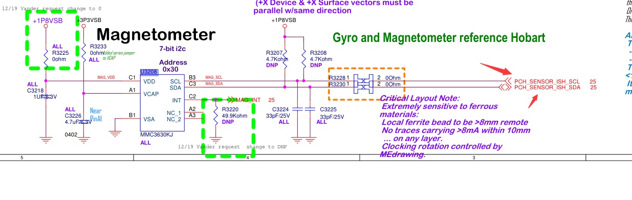

三轴ARm磁性传感器,这个零件干什么用的,拆了影响开机吗,现在主板触发,cpu发热,卡住15秒左右关机,内存硬盘供电都出来了,刷bios没有用。
作者: 维修达斯    时间: 2023-2-16 20:27
拆了试试就知道了
