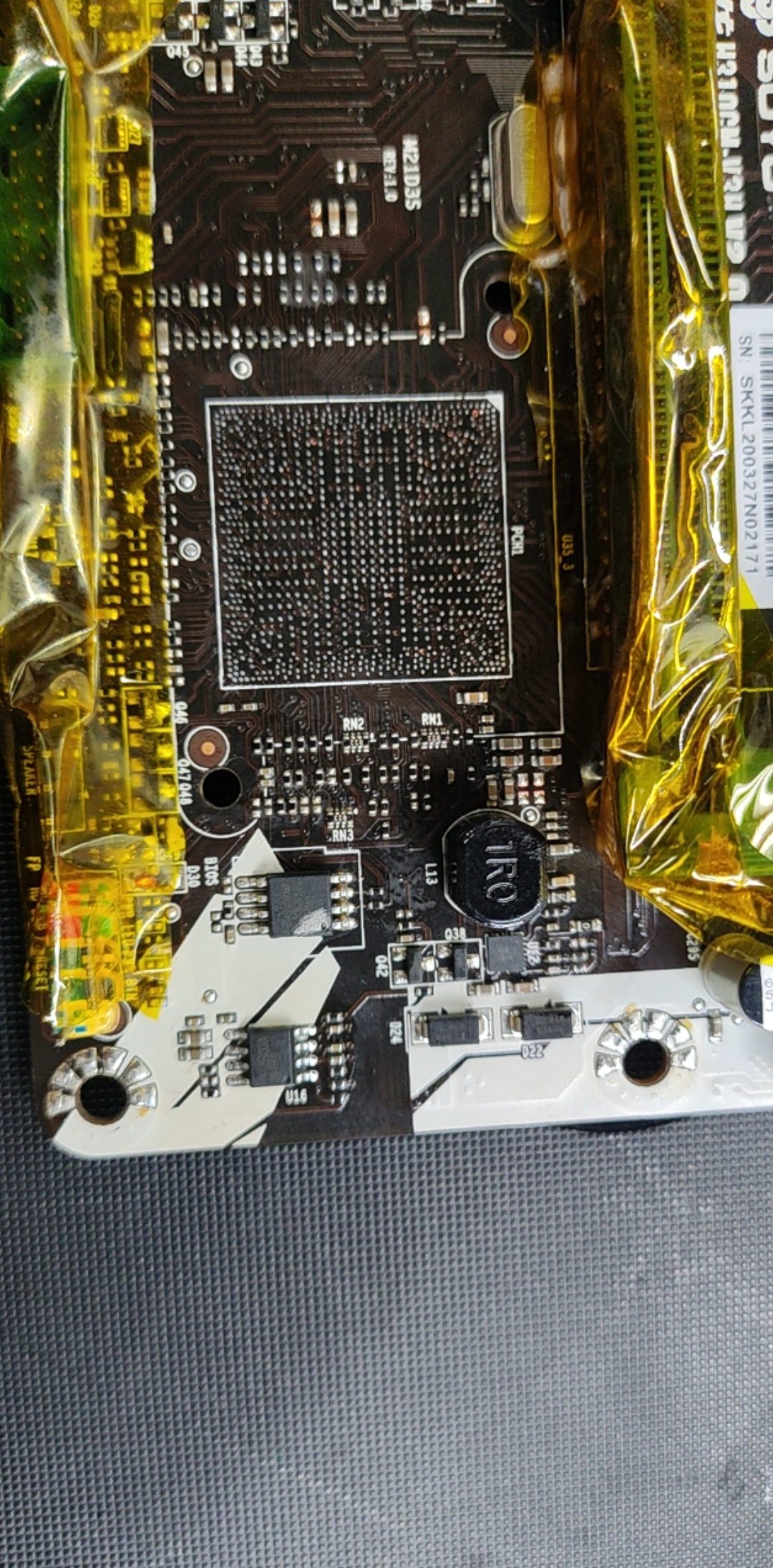

标题: 梅捷,狂龙H310CM-VH3 V2.0主板不开机
经检查无3VSB,且U16发烫,测量6脚短路,拆除U16任然短路,最后确定桥坏。将桥拆除后短路点消失,3VSB恢复正常。

像这种的直接打USB对地阻值,直接给判断桥的好坏

这种烧机 桥大部分发烫的
