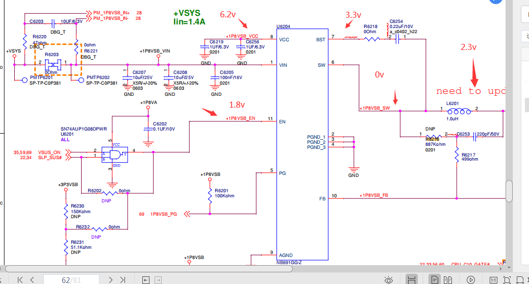

标题: 1.8v不发出。触发后有开启信号。有Vin
有vin6.2v,VCc测不到电压。触发后没有输出电压。大概哪里问题,VCc的两个电容有问题吗?
作者: 海韵之恋    时间: 2023-2-16 08:39
根据你图中标注是VIN没电压,输出都有电压。
作者: wwerf    时间: 2023-2-16 09:42
解决了,换自举升压电容
