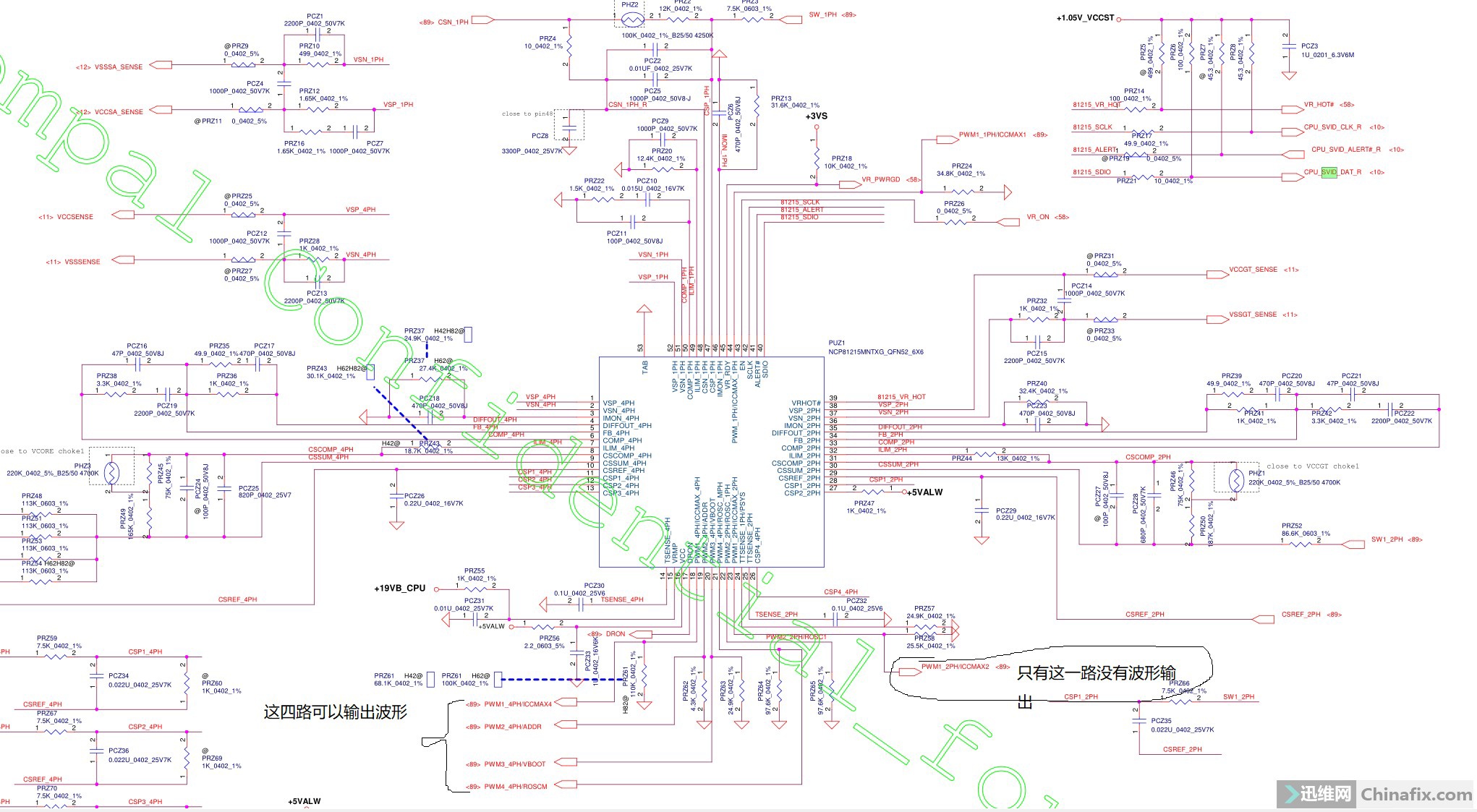

NCP81215是这个芯片坏了 还是条件没满足 使得23脚那一路PWM控制信号没有产生
作者: 海韵之恋    时间: 2023-2-16 08:41
先测量芯片的输入条件是否正常,修不正常的条件,当条件都正常不输出,先换芯片。
