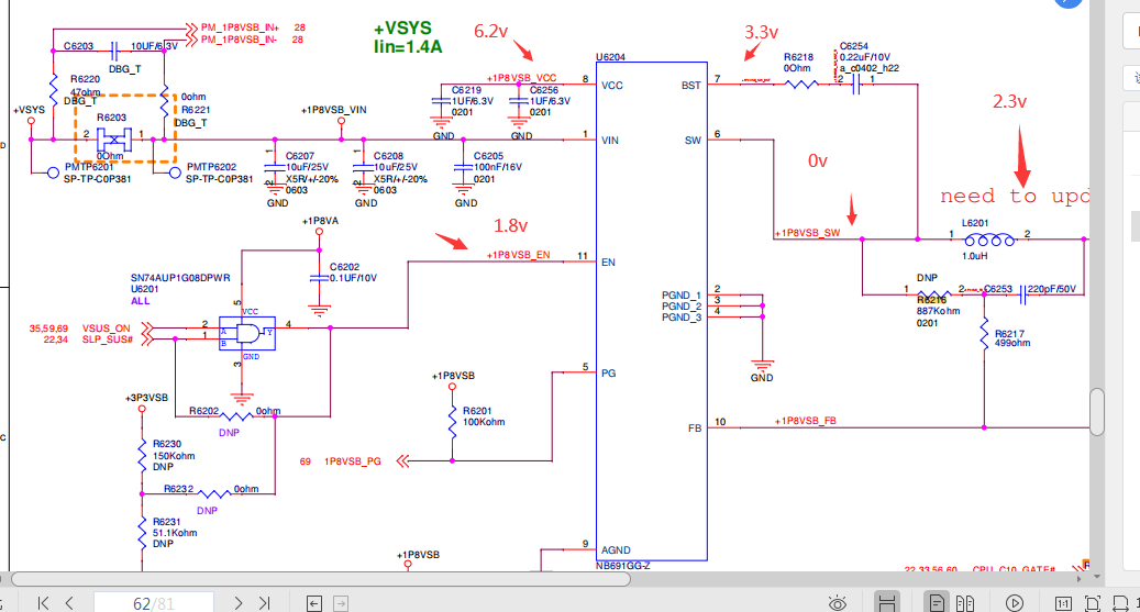

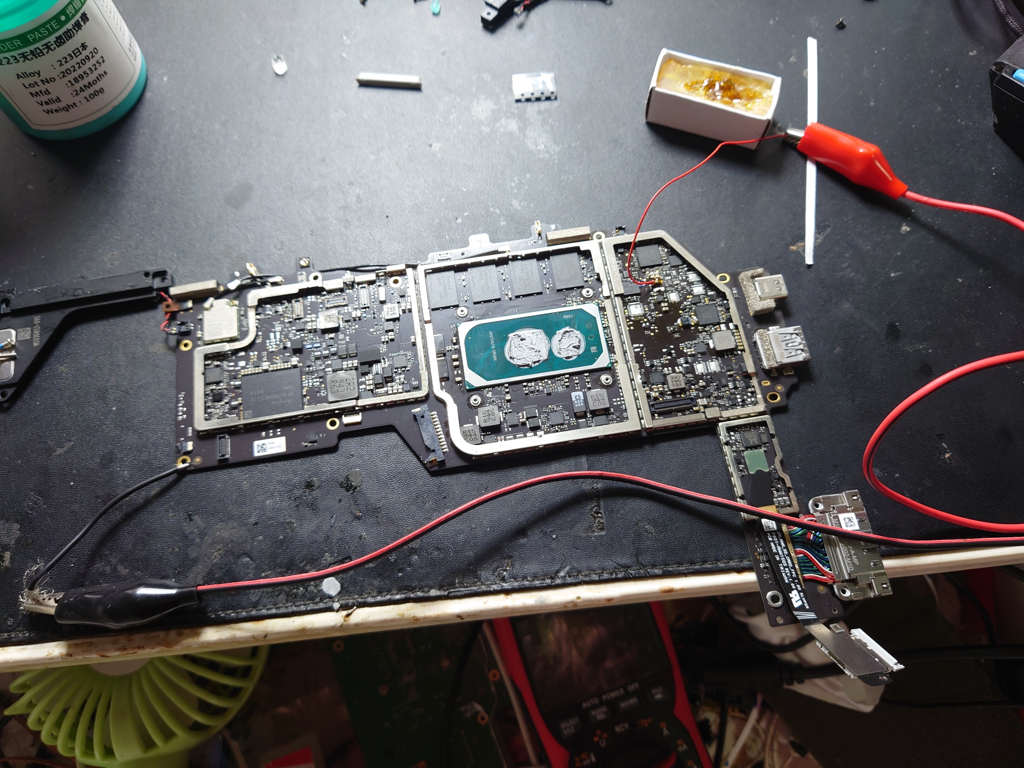

拆了1.8的电感,给1.8的后级接入1.7v电压,测试3.3待机电感有1.5v,电流0.065A,这怎么确诊哪个地方串电,有没有什么好方法。
作者: 没钱不行    时间: 2023-2-15 20:38
找同时需要3v3 1v8的电路

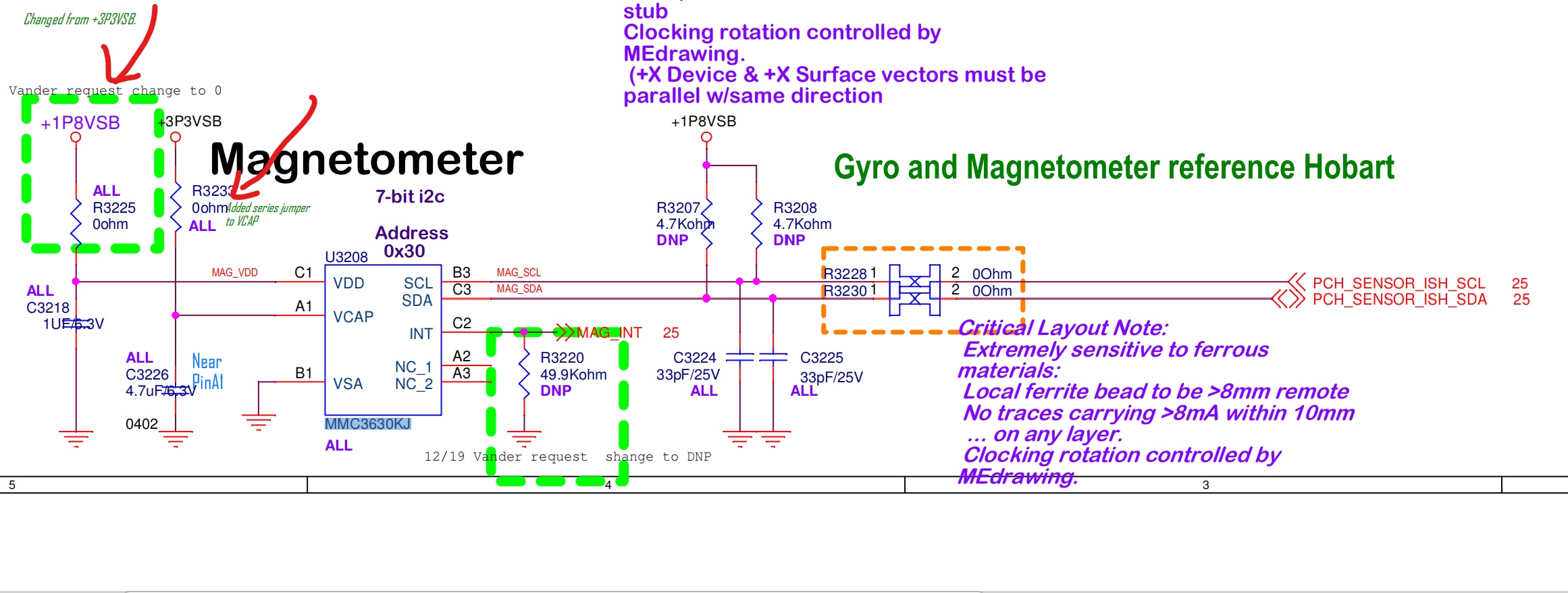

你好,拆了这个两个电阻,好像不短路了,这个是芯片坏了??这个芯片大概有什么用

搜下,应该是个什么磁性传感器,不过1.8v好像还是不出来啊,不知道是不是芯片坏了,明天我再换个看看
