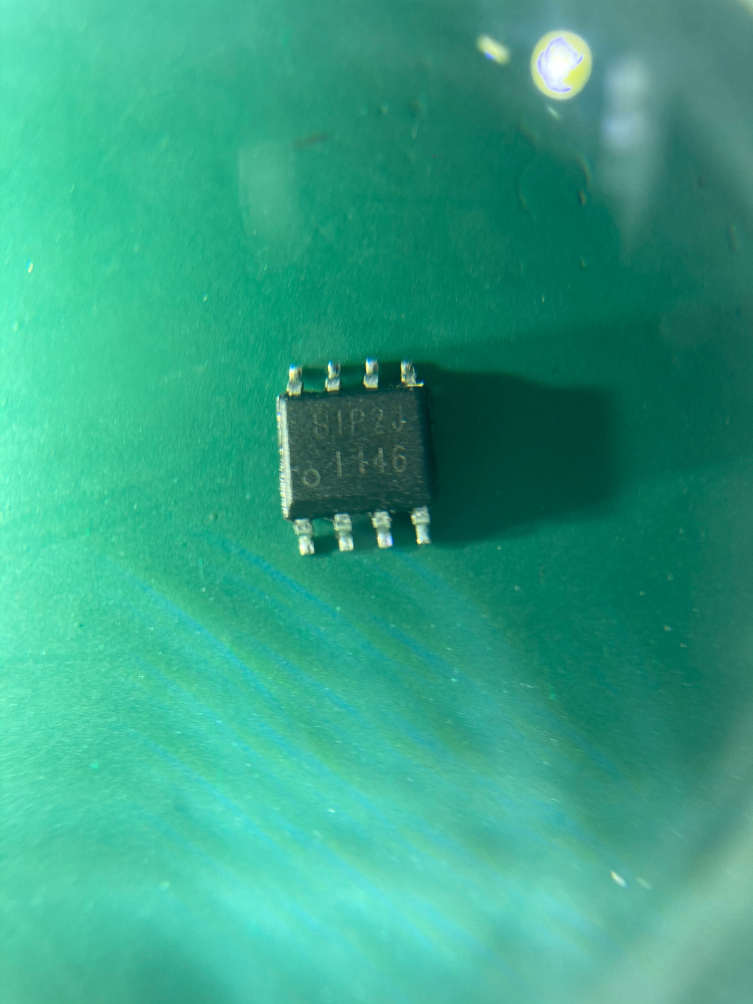

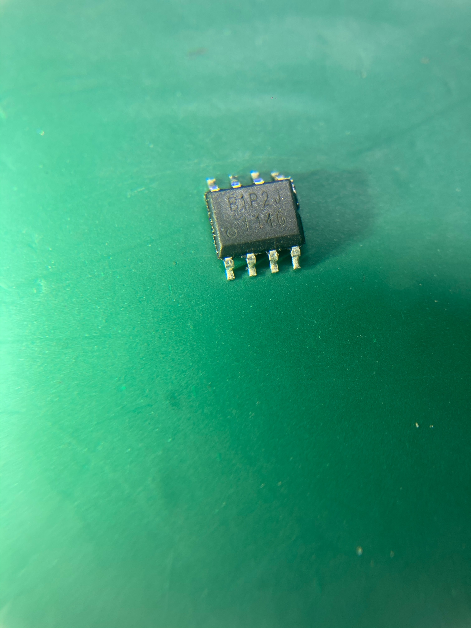

原装硒鼓的计数器寿终了,原装的鼓太贵了,国产的不耐用。
所以想找到图中的芯片编程 移植到原装鼓上。
请各路大神指点一下 这个数据芯片的型号

您拍的照片估计没几个能认出来芯片的
作者: 华亭慧剑    时间: 2023-2-18 10:27
重新对下焦再拍一张吧。。。
作者: 青蛙漫步    时间: 2023-2-18 12:46
重新对下焦再拍一张吧。。。
作者: BI4VFP    时间: 2023-2-18 21:11
照片看不清楚型号

作者: fixlover    时间: 2023-2-25 08:51
看不清楚啊。。。是flash吧
作者: 张庆春AI    时间: 2023-2-25 09:41
这不是24C04吗?

作者: zhangpp    时间: 2023-2-25 12:27
张庆春AI 发表于 2023-02-25 09:41
这不是24C04吗?
不是,但是大小引脚都一样

作者: 科迈电脑维修    时间: 2023-2-26 00:56
这个就是一个计数器芯片,只能复制这个芯片,但是想pojie的话,还是在主板的打印机主板上的BIOS里面修改才能实现免芯片硒鼓。其实你如果要是有一个好的编程器是可以自动识别这个芯片,而且还能复制里面的数据。

作者: zhangpp    时间: 2023-2-27 09:42
u1477557 发表于 2023-02-26 10:43
你可以把国产的硒鼓芯片用在原装上啊
不行 国产芯片机器不认。丝印被厂家打磨了 不好找替换的。
直接拿了个原装芯片读取数据 重新刷进去解决了
作者: 错锝执着    时间: 2023-2-28 14:27
这个芯片像136w打印机上面的,如果是这个型号打印机上面的,其实就是24c04
