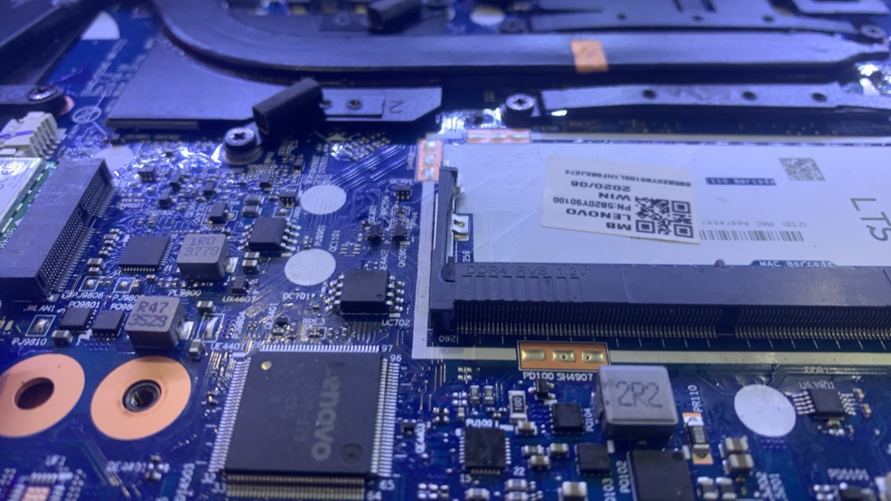

故障现象板载内存可以亮机,插内存不亮。内存槽虚焊引起。
作者: 373629421    时间: 2023-2-13 14:10
加焊就好了吗
作者: 郭怼怼    时间: 2023-3-1 18:15
今天碰到一个,内存槽左侧黑胶的地方三个引脚虚了,两侧加焊就好了。
